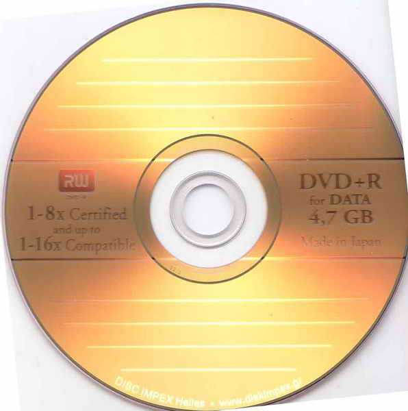

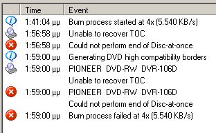

paokaras45 Δημοσιεύτηκε Ιούνιος 13, 2005 #1 Δημοσιεύτηκε Ιούνιος 13, 2005 Την περασμενη εβδομάδα αγόρασα απο το e-shop 100 DVD+R 8x certified, 16x compatible της ΤΥ με την χρυσή επίστροση. Βάβαια εγώ έχω 4χ αντιγραφικό αλλα τα 50 τα ήθελε ένας φίλος μου που έχει 8χ. Κάθε φορά που προσοπαθώ να γράψω κάτι κολάει στο lead out (DVD-ROM, DVD-VIDEO με το Nero 6 reloaded) με αποτέλεσμα να το κλείνω απο το task manager. Αρικά είχα το 1.08 firware της Pioneer. Μετά πέρασα το 1.07 hacked region free κλπ. Σήμερα που το άφησα χωρίς να το πειράξω έβγαλε το παρακάτω. Τί μπορεί να φταιει.

kkouinis Ιούνιος 14, 2005 #13 Ιούνιος 14, 2005 @kkouinisΤο Α06 και το 106 είναι ακριβώς τα ίδια. Και εγώ εχω το Α06.Παρακαλώ επιβεβαίωσε μου πως τα δισκάκια που λές οτι έγραψες είναι αυτά τις φωτό.@assasineΑπο το Info tool λέει πως δεν υπάρχει system aspi αλλα υπάρχει nero aspi instaled and working properly! Αρα δεν νομίζω να είναι εκεί το πρόβλημα!!!Έχω φάει όλο το google 2 μέρες τώρα αλλα δεν μπορω να βρώ αν υπάρχει κάποιο γνωστό θέμα ασυμβατότητας. Το οτι τα δισκάκια είναι 8χ ενώ το αντιγραφικάι 4χ δεν νομίζω να είναι τόσο παράλογο. Άλωστε γράφονται και σε 4χ. Το αντιγραφικό έιναι ακόμα εντός εγγύησης. Λέτε να κάνω κάτι με αυτό? :071: Απο το e-shopa είναι αγορασμένο.yeap!!! Αυτά τα δισκάκια σου έλεγα.

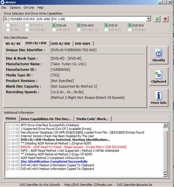

Hemispasm1442169066 Ιούνιος 14, 2005 #18 Ιούνιος 14, 2005 Η NEC φτιαχνει η ιδια τα drive της, ενω φυσικα δεν ισχυει το οτι η Pioneer δεν εχει βγαλει σοβαρο drive - μπορουμε νομιζω να σταματησουμε τις υπερβολες εδω paokaras45 μπορεις να ποσταρεις ενα Log απο το Nero? Καθως επισης και το MID των media με το DVD Identifier?

paokaras45 Ιούνιος 14, 2005 Author #20 Ιούνιος 14, 2005 ---------------------------------------------------------------------------- Unique Disc Identifier : [DVD+R:YUDEN000-T02-000] ---------------------------------------------------------------------------- Disc & Book Type : [DVD+R] - [DVD+R] Manufacturer Name : [Taiyo Yuden Co. Ltd.] Manufacturer ID : [YUDEN000] Media Type ID : [T02] Product Revision : [Not Specified] Blank Disc Capacity : [Not Supported By Method 2] Recording Speeds : [1x-2.4x , 4x , 6x-8x] [Method 2 Might Not Always Detect All Speeds] ---------------------------------------------------------------------------- [ DVD Identifier - http://DVD.Identifier.CDfreaks.com ] ---------------------------------------------------------------------------- ** INFO : Drive = PIONEER DVD-RW DVR-106D [FW 1.08] ** INFO : Write Capabilities = DVD+R DVD+RW ** INFO : Write Capabilities = DVD-R DVD-RW ** INFO : Disc = [DVD+R:YUDEN000-T02-000] ** INFO : Reference Speed : 1x DVD = 1385 kBps ** INFO : An Writeable Disc Is Recommended For Accurate Results ** INFO : Write Speeds (Supported By This Drive On This Disc) Listed Below ** INFO : GET PERFORMANCE Write Speed Descriptor(s) Descriptor #1 = 5540 kBps ( 4.00x) - [CLV/Non-Pure CAV] Descriptor #2 = 3324 kBps ( 2.40x) - [CLV/Non-Pure CAV] ** INFO : MODE SENSE Write Speed Descriptor(s) [Legacy Command] ** WARNING : MODE SENSE Is Obsolete And Not Always Properly Supported Descriptor #1 = 5540 kBps ( 4.00x) - [CLV/Non-Pure CAV] Descriptor #2 = 3324 kBps ( 2.40x) - [CLV/Non-Pure CAV]
