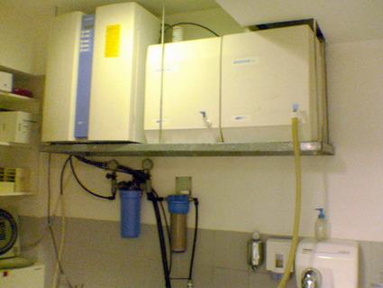

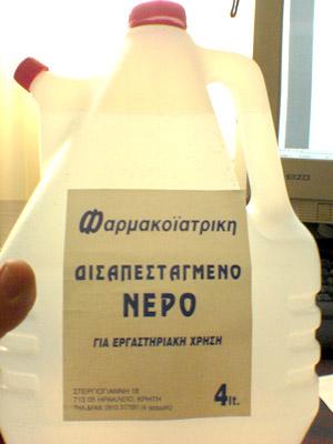

Iannis Δημοσιεύτηκε Ιούνιος 12, 2005 #1 Κοινοποίηση Δημοσιεύτηκε Ιούνιος 12, 2005 Αν έχετε κολλητό που είναι μικροβιολόγος ή δουλεύει σε μικροβιολογικό εργαστήριο ζητήστε του νερό από αυτό που χρησιμοποιούν οι βιοχημικοί αναλυτές Ένα μηχάνημα από το οποίο στα 100 λίτρα που τραβάει πετάει τα 99 και κρατάει ένα αφού το νερό έχει περάσει από ένα κάρο χημικά, μηχανικά φίλτρα και κάτι περίεργες λάμπες μετά για αποστείρωση (βλέπε φωτό) Η άλλη λύση εξ ίσου καλή είναι το δισαπεσταγμενο νερό. Αυτό στα φαρμακεία - φαρμακαποθήκες. Το νερό που έχω είναι το ίδιο τώρα και 14 μήνες Απλώς συμπληρώνω λίγο κάθε που η στάθμη κατεβαίνει στο τανκ (15 ml / τετράμηνο περίπου). Βάζω βάζω πάντα 5-7 σταγόνες Betadine Scrub ΚΟΣΤΟΣ = ΕΛΑΧΙΣΤΟ Link to comment Share on other sites More sharing options...

Iannis Ιούνιος 12, 2005 Author #5 Κοινοποίηση Ιούνιος 12, 2005 Eμεις νερακι βρυσης οτι γινει εγινε τωρα...Τετοιο νερο που να βρουμε εμεις...Δεν διαβαζετε ε???Σε φαρμακείο βρε σε φαρμακείο Link to comment Share on other sites More sharing options...
