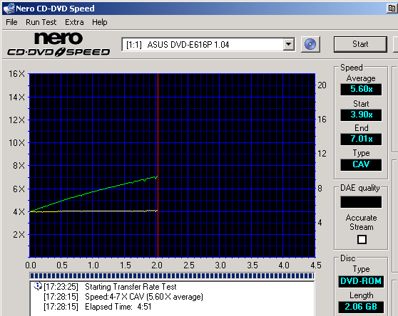

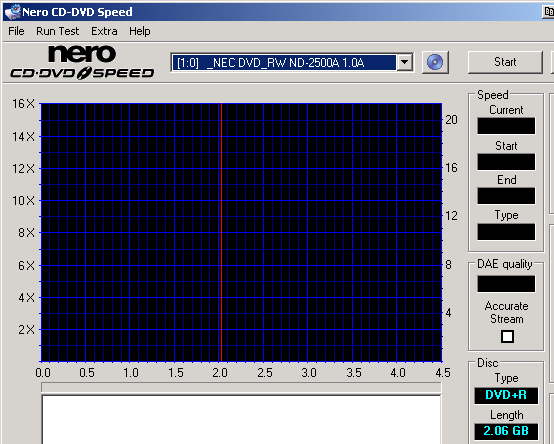

illusion Δημοσιεύτηκε Ιούνιος 12, 2005 #1 Δημοσιεύτηκε Ιούνιος 12, 2005 Όπως είναι γνωστό ένα DVD-ROM διαβάζει πιο γρήγορα ένα δισκάκι DVD-ROM από ένα DVD+R. Έχει δοκιμάσει κάποιος κάνοντας bitsetting σε ένα DVD+R αν το DVD-ROM το διαβάζει με μεγάλύτερη ταχύτητα σαν το δισκάκι να ήταν DVD-ROM? Στην δική μου περίπτωση όπως βλέπετε και στις φωτογραφίες το κόλπο δεν λειτούργησε και οι ταχύτητα ανάγνωσης παρέμεινε στα επίπεδα ενός DVD+R. Το παράξενο είναι πως αν και έχω κάνει bitsetting, το NEC αναγνωρίζει το δισκάκι σαν +R
