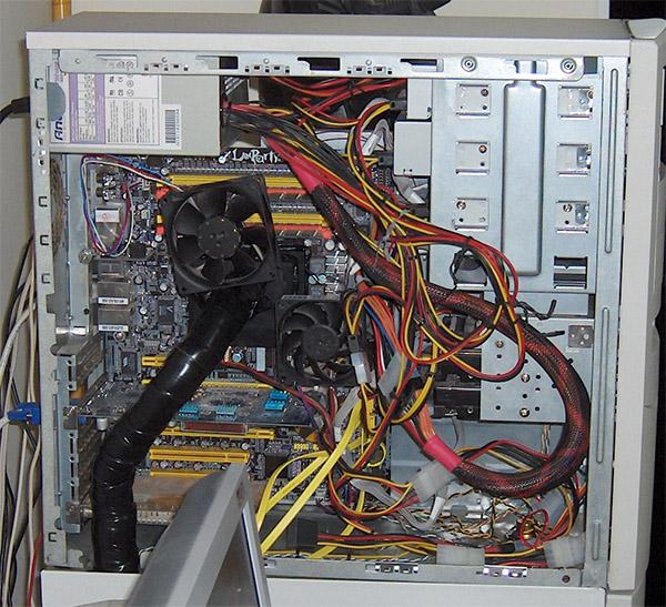

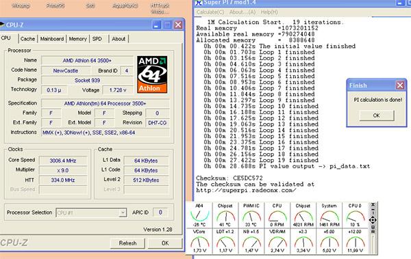

ThorLite Δημοσιεύτηκε Ιούνιος 11, 2005 #1 Δημοσιεύτηκε Ιούνιος 11, 2005 Σημερα επιτελους το Prometeia λειτουργει(Thanks στον hipro5 για την πολυ καλη δουλεια στην επιδιορθωση του).Τα πρωτα αποτελεσματα καθως μπηκα στον κοσμο του subzero......... http://valid.x86-secret.com/show_oc?id=22754 Μια εικονα απο τα σταδια συναρμολογησης :079:

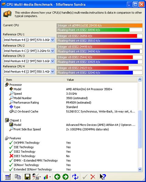

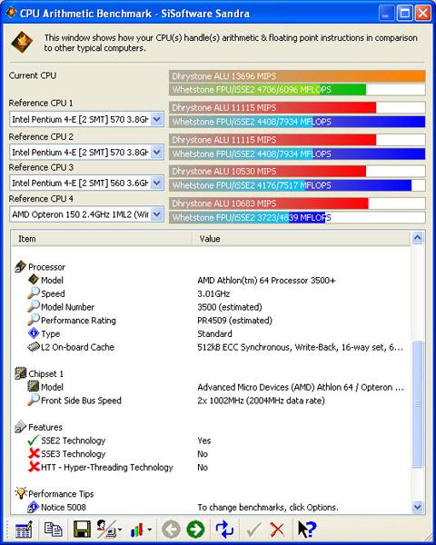

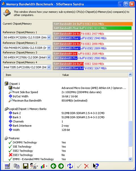

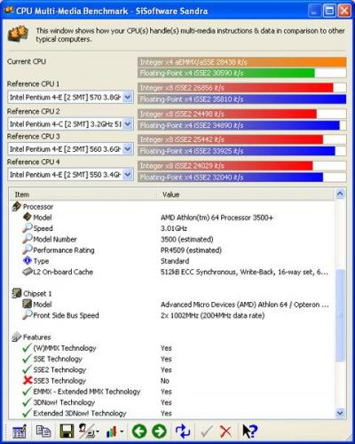

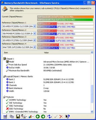

ThorLite Ιούνιος 11, 2005 Author #2 Ιούνιος 11, 2005 Προχωραμε με μερικα benchmarks στα 3006MHz.Sandra,spi οχι πολυ optimised καθως τα windows ειναι καπως βαρια τωρα........ :083: Τωρα τρεχουμε ενα 32M superpi........ :064:
hipro5 Ιούνιος 11, 2005 #3 Ιούνιος 11, 2005 Άντε καλή αρχή και καλοδούλευτο.......Βάλε και το τροφοδοτικό μέσα κανονικά για να γειώνεται σωστά μπας και πάς και παραπάνω........

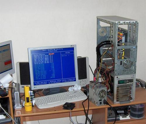

ThorLite Ιούνιος 11, 2005 Author #4 Ιούνιος 11, 2005 Η αρχικη photo ηταν στη φαση που σε πηρα τηλεφωνο και σου ειπα οτι δεν το χαλασα...........LOL Τωρα ειναι ολα στην θεση τους και παλι thanks hipro5 εισαι φοβερος,α και ελπιζω να μην διαρρευσει η χαζομαρα που εκανα σημερα..........LOL To τελικο προιον χωρις να εχω δεσει ακομα ολα τα καλωδιακια......

Stelaras Ιούνιος 11, 2005 #9 Ιούνιος 11, 2005 Κωστη ποιο Prometeia ειναι αυτο ??? Με τι compressor και τι αεριο ????Δωσε ρε κι αλλο !!!

ThorLite Ιούνιος 11, 2005 Author #11 Ιούνιος 11, 2005 Eιναι το Mach I με R404 ακομα δεν το εχω ακουσει να ζωριζεται το Prometeia στο -45 ειναι τωρα σε full load και ο CPU στο -6 με -10 που τρεχει superpi.Σωστα θυμασαι CmoS γι αυτο πηρα το Prometeia καθως το watercooling ποτε δεν μου γεμισε το ματι........LOLO CPU εχει περιθωρια μαλλον ακομα γιατι στα 3006 ειναι με 1.74 μεχρι 1.8-1.85 εχω σκοπο να δωσω μεχρι που θα παει αλλα οχι και αποτομα......

ThorLite Ιούνιος 11, 2005 Author #16 Ιούνιος 11, 2005 Eπιπτωσεις?Χμμμ να καει και μετα να μου κατσει κανενας 0.09 με cold bug...... :083: Mπα δεν μασαει.Ο 9x μου αρεσει πολυ αλλα τωρα αυτο κανω δοκιμαζω με 10x γιατι ειδα οτι το Max Async Latency επρεπε να το εχω στα 10ns στα 334 καπως το εριχνε οι μνημες παλι στα 300 τρεχανε παντως....

TASOS Ιούνιος 12, 2005 #18 Ιούνιος 12, 2005 Μπράβο Κωστή.Καλά δείχνει να πηγαίνει.Πιστεύω άλλα 100 Mhz....τα έχεις.Το -26C στο MBM5 ....είναι idle σωστά ?....και πέφτεις -6C σε load ?Μάλλον θές λίγο fine-tuning.
hipro5 Ιούνιος 12, 2005 #19 Ιούνιος 12, 2005 Μπράβο Κωστή.Καλά δείχνει να πηγαίνει. Πιστεύω άλλα 100 Mhz....τα έχεις. Το -26C στο MBM5 ....είναι idle σωστά ?....και πέφτεις -6C σε load ? Μάλλον θές λίγο fine-tuning. Μπα Τάσο..........Έτσι δείχνουν οι DFI..........Στους περισσότερους δείχνουν +5 έως +10 σε full load.........Πιό καλός ο Κωστής.......
TASOS Ιούνιος 12, 2005 #20 Ιούνιος 12, 2005 ...και εγώ DFI είχα :033: ....αλλά με Winchester πάνω.Σε idle -26CΣε load -14C έως -12C
