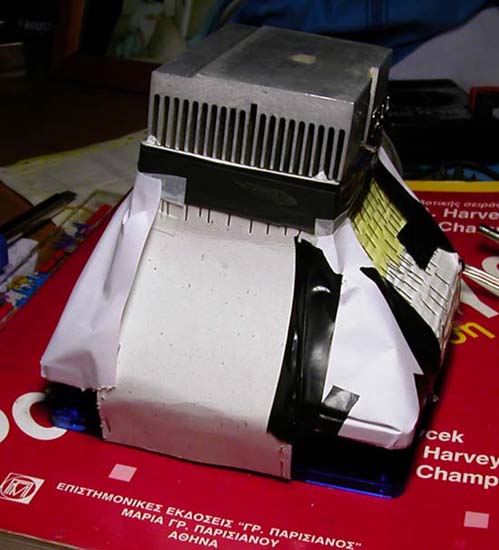

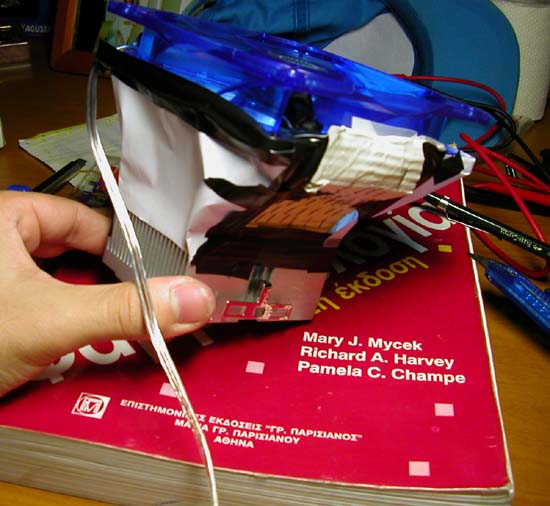

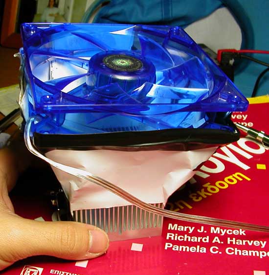

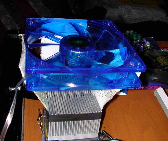

schumifer Ιούνιος 7, 2005 #39 Ιούνιος 7, 2005 Αντάπτορες και φούξια πόνυ (τα βαρέθηκα τα πράσινα άλογα) 12άρης σε 8 εκατοστά ψύκτρα
