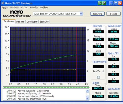

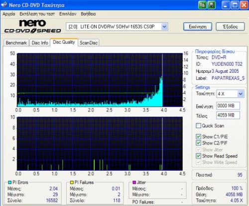

Και μερικά στατιστικά στοιχεία με τα εν λόγω dvd από δικιά μου εγγραφή (συνειδητοποίησα ότι τελικά έχω αγοράσει κάμποσα, χωρίς να έχω προσέξει το λογότυπο disk impex)
General Information
Drive: LITE-ON DVDRW SOHW-1653S
Firmware: CS0P
Δίσκος : DVD+R (YUDEN000 T02)
Selected speed: 4 X
PI errors
Μέγιστο : 29
Μέσος : 2.04
Total: 16582
PI failures
Μέγιστο : 2
Μέσος : 0.01
Total: 118
PO failures: n/a
Jitter: n/a
Scanning Statistics
Elapsed time: 12:59
Number of samples: 101287
Average scanning interval: 1.28 ECC
Glitches removed: 0
Η εγγραφή του dvd έχει γίνει σε 4x, αφού σε αυτή την ταχύτητα προτειμώ να καίω όλα τα δισκάκια μου.Το dvdrw είναι ένα Liteon 1653S εξωτερικό, με το τελευταίο πειραγμένο firmware που έχει κυκλοφορήσει.
