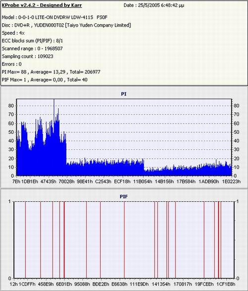

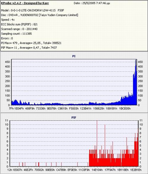

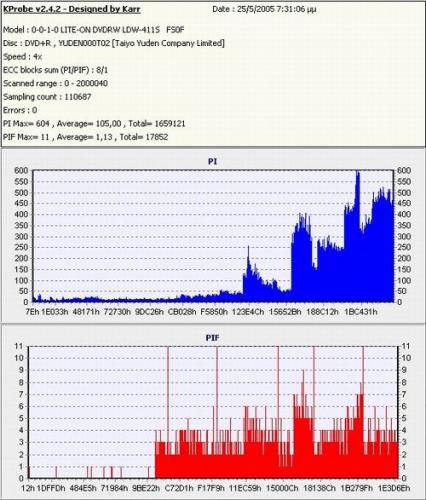

Παραθέτω 3 σκαναρίσματα που έγιναν απο το-ισως όχι και τόσο αξιόπιστο πλέον- Liteon 411S που περιγράφουν την ποιότητα εγγραφής σε ταχύτητες χ8, χ12 και χ16 απο το Nec3520 με firmware 1.UF (οχι official)…
Ενώ η εγγραφή χ8 αυτών των διασκακίων φαίνεται να είναι καλύτερη από καποια παλαιότερα That’s TY x8 τα οποία είχαν «καεί» με το μαμάτο firmware του Nec, δεν μπορώ να πώ το ίδιο και για τις εγγραφές χ12 και χ16 των συγκεκριμένων ΤΥ...

Καταρχας freedom (Δημητρης νομιζω?) thanx για το εκτενες ποστ, δεν ειχα υποψιν μου την υπαρξη των συγκεκριμενων μεσων με τη "σταμπα" της diskimpex επανω τους - πιθανοτατα ειδικη παραγγελια για την diskimpex καθως ειναι ο μοναδικος εκπρόσωπός τους εδω απο οτι γνωριζω.
Τωρα οσον αφορα στην ποιοτητα εγγραφης. Υποθετω οτι εχεις στη διαθεση σου αποτελεσματα σαρωσεως των ιδιων μεσων (Τ02) χωρις την "σταμπα" τα οποια αποτελεσματα σε ταχυτητες χ12 και χ16 ειναι καλυτερα, δεδομενου οτι γινονται απο το 411 με το ιδιο fw.
