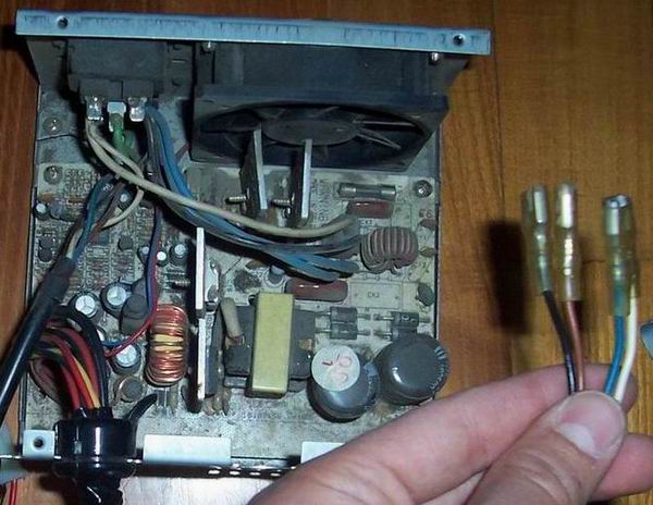

LEO Δημοσιεύτηκε Μάϊος 28, 2005 #1 Δημοσιεύτηκε Μάϊος 28, 2005 Καλημέρα, στο σύστημα μου έχω ένα psu 350W μουφέ και σύμφωνα με το eXtreme PSU Calculator (http://www.extreme.outervision.com/index.jsp) το σύστημα μου χρειάζεται 353W με άλλα PSU Calculators μου λέει ≈315… Τέλος πάντων επειδή μέχρι να πάρω ένα καλό 500αρη δεν θέλω να πεθάνουν όλα και επειδή έχω δυο 200αρια παλαιάς τεχνολογίας λέω να αφήσω το 350αρη για τη MOBO+CPU+CD+HDD και να συνδέσω και το ένα 200αρη για τα 6 fans+ 3 cold cathode+fan controler... ωραία μέχρι εδώ… Διάβασα σε κάποιο threat ότι αν ενώσεις τα πράσινα καλώδια μεταξύ τους ανοίγουν και τα δυο ταυτόχρονα. Αυτό ήθελα να κάνω και εγώ, έλα όμως που το 200αρη είναι παλιό και έχει 4 καλώδια (ασπρο, μαυρο, καφε, μπλε) αντί για τη πλεξούδα με τα πολλά χρώματα…<<photo>> ποια καλώδια να ενώσω για να ανοίγουν και τα δύο??? !!!Ευχαριστώ!!!

Γιάννης_84 Μάϊος 28, 2005 #7 Μάϊος 28, 2005 Αυτό το τροφοδοτικό είναι ΑΤ και όχι ΑΤΧ και ανοίγει όταν ενώσεις τα καλώδια αυτά σε ζευγάρια και σβήνει μόνο όταν τα αποσυνδέσεις. Αυτή τη στιγμή μου διαφεύγουν τα χρώματα αν και χρησιμοποίησα ένα τέτοιο τροφοδοτικό πρόσφατα για ένα παλιό pentium 1. Λογικά το τροφοδοτικό πρέπει να έχει άνα σχεδιαγραμματάκι που σου λέει τα χρώματα. Εναλλακτικά αλλά με δική σου ευθύνη μπορείς να κάνει το εξής απλό. Ενώνεις μαύρο με καφέ με δύο κροκδειλάκια ή ένα καλωδιάκι, βάζεις το τροφοδοτικό στην πρίζα και μετά προσεκτικά (για να μην πάθεις καμιά ηλεκτροπληξία) ενώνεις το μπλε με το άσπρο. Αν το τροφοδοτικό πάρει μπροστά κανονικά τότε σημαίνει ότι απλά για να το ανοιγοκλείνεις πρέπει το ένα ζευγάρι να είναι μονίμως ενωμένο και το άλλο ουσιαστικά θα είναι ο διακόπτης του τροφοδοτικού σου. Τώρα αν εσύ βρεις ένα τρόπο με κάποια πατεντούλα να ανοιγοκλείνει μαζί με το ΑΤΧ τροφοδοτικό, πες το και σε μας.
Γιάννης_84 Μάϊος 28, 2005 #8 Μάϊος 28, 2005 Ξέχασα να σου πω ότι αν δε λειτουργήσει ο συνδυασμός -----> [μάυρο με καφέ] & [άσπρο με μπλε], μπορείς να δοκιμάσεις και τους άλλους συνδυασμούς με την ελπίδα ότι δε γίνει ζημιά με κάποιον λάθος συνδυασμό. Αν το τροφοδοτικό έχει σχεδιαγραμματάκι τότε δε θα χρειαστεί να κάνεις πειράματα.
LEO Μάϊος 28, 2005 Author #9 Μάϊος 28, 2005 έχω κάνει το ένα από τα δυο να ανοίγει κατευθείαν μόλις το βάλεις στην πρίζα και δουλεύει κανονικά αλλά το πρόβλημα μου είναι ότι θέλω να δώσω ρεύμα στο fan controler το οποίο δίνει με τη σειρά του στη cpu και άμα πρέπει να ανοίγω εγώ το δεύτερο psu εγώ φοβάμαι μήπως το ξεχάσω καμία φορά και ψηθεί η cpu…
Γιάννης_84 Μάϊος 29, 2005 #10 Μάϊος 29, 2005 Μόνο μία λύση μου έρχεται στο μυαλό αλλά είναι τσαπατσουλιά: Α) να ενεργοποιήσεις την επιλογή του bios που λέει στον υπολογιστή να κάνει εκκίνηση κάθε φορά που επανέρχεται το ρεύμα από διακοπή, Β) να συνδέσεις τα δύο τροφοδοτικά σε ένα πολύπριζο με διακόπτη ον-off, Γ) θα σβήνεις τον υπολογιστή κανονικά με τερματισμό από το λειτουργικό και μόλις ολοκληρώνεται ο τερματισμός θα σβήνεις και το πολύπριζο για να σβήσει και το δεύτερο τροφοδοτικό, και για να τον ξανανάψεις, αντί να πατάς το κουμπί του κουτιού, θα ανάβεις πάλι το διακόπτη του πολύπριζου οπότε το ένα τροφοδοτικό θα παίρνει μπρος επειδή έχεις ήδη ενωμένα τα καλωδιάκια ενώ το δεύτερο θα παίρνει μπρος λόγω της επιλογής που είχες κάνει στο bios.Όπως είπα είναι ανορθόδοξος τρόπος αλλά νομίζω εύκολος.
