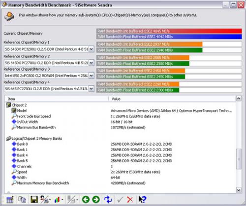

phil1416003162 Ιανουάριος 30, 2005 #83 Ιανουάριος 30, 2005 Αρχική απάντηση από vdeseris [Σήμερα, στις 15:48] Πιο πολύ θα σου κακοφανεί που δεν θα παίζουν σωστά οι μνήμες σου... :p Γιατι τωρα παιζουν;Με πανω απο 250 fsb το ριμαδι δε μπαινει windows ενω τρεχει μεμτεστ στα 265 για τουλαχιστον 10 pass στο τεστ 5(δε δοκιμασα παραπανω).Βεβαια μπορει να εχω πεσει και σε κανενα crap memory controler αλλα για μενα το board ειναι ο κυριος υποπτος.Μολις ερθει το MSI,αυτη τη βδομαδα ελπιζω επιτελους,θα ξερω.
vdeseris Ιανουάριος 30, 2005 #84 Ιανουάριος 30, 2005 Αρχική απάντηση από phil [Σήμερα, στις 16:05] Γιατι τωρα παιζουν;Με πανω απο 250 fsb το ριμαδι δε μπαινει windows ενω τρεχει μεμτεστ στα 265 για τουλαχιστον 10 pass στο τεστ 5(δε δοκιμασα παραπανω).Βεβαια μπορει να εχω πεσει και σε κανενα crap memory controler αλλα για μενα το board ειναι ο κυριος υποπτος.Μολις ερθει το MSI,αυτη τη βδομαδα ελπιζω επιτελους,θα ξερω. To drive strength το πείραξες καθόλου? Αν δεν παίζουν τα ΒH με DFI για μένα ο κυριος ύποπτος είναι ο user... (φιλικά πάντα) Στα 265 με πόση τάση?????
phil1416003162 Ιανουάριος 30, 2005 #85 Ιανουάριος 30, 2005 Αρχική απάντηση από vdeseris [Σήμερα, στις 16:16] To drive strength το πείραξες καθόλου? Αν δεν παίζουν τα ΒH με DFI για μένα ο κυριος ύποπτος είναι ο user... (φιλικά πάντα) Στα 265 με πόση τάση????? Δε τιθεται θεμα παρεξηγισης Οχι δεν εχω πειραξει το drive strength γιατι φανταστηκα οτι δε θα μπορουσε να κανει τοση διαφορα.Τοσο δεν επιρεαζει ουτε το comand per clock(σε μενα τουλαχιστον)Ποσο θα επρεπε να δοκιμασω να το βαλω;(Level1,2,3,4) Οι μνημες ηταν στα 265 με 3.48volt απο BIOS.
vdeseris Ιανουάριος 30, 2005 #86 Ιανουάριος 30, 2005 Αρχική απάντηση από phil [Σήμερα, στις 16:40] Δε τιθεται θεμα παρεξηγισης Οχι δεν εχω πειραξει το drive strength γιατι φανταστηκα οτι δε θα μπορουσε να κανει τοση διαφορα.Τοσο δεν επιρεαζει ουτε το comand per clock(σε μενα τουλαχιστον)Ποσο θα επρεπε να δοκιμασω να το βαλω;(Level1,2,3,4) Οι μνημες ηταν στα 265 με 3.48volt απο BIOS. Δοκίμασε με level 1. Την 3.3 γραμμή του τροφοδοτικού σου την έχεις μοντάρει? Αν ναι στα πόσα την έχεις? Αν όχι μπορείς να δώσεις το πολύ 3.2V...
phil1416003162 Ιανουάριος 30, 2005 #87 Ιανουάριος 30, 2005 Αρχική απάντηση από vdeseris [Σήμερα, στις 16:43] Δοκίμασε με level 1. Την 3.3 γραμμή του τροφοδοτικού σου την έχεις μοντάρει? Αν ναι στα πόσα την έχεις? Αν όχι μπορείς να δώσεις το πολύ 3.2V... Δε χριαζομαι μονταρισμα γιατι οπος γραφω και στην υπογραφη μου εχω το OCZ PSU (+3.3=3.7)αλλα εχω και DDR Booster και το εχω δοκιμασει και αυτο.Θα το τσεκαρω με level1 .
vdeseris Ιανουάριος 30, 2005 #88 Ιανουάριος 30, 2005 Αρχική απάντηση από phil [Σήμερα, στις 16:50] Δε χριαζομαι μονταρισμα γιατι οπος γραφω και στην υπογραφη μου εχω το OCZ PSU αλλα εχω και DDR Booster και το εχω δοκιμασει και αυτο.Θα το τσεκαρω με level1 . Καλή επιτυχία! Πάντως για 2*512 στα 265 single channel θα χρειαστείς τουλάχιστον 3.5V. Για σταθερότητα δοκίμασε τεστ 8 στο memtest.
phil1416003162 Ιανουάριος 31, 2005 #90 Ιανουάριος 31, 2005 Αρχική απάντηση από vdeseris [Χθες, στις 16:43] Δοκίμασε με level 1. Την 3.3 γραμμή του τροφοδοτικού σου την έχεις μοντάρει? Αν ναι στα πόσα την έχεις? Αν όχι μπορείς να δώσεις το πολύ 3.2V... Vdeseris εισαι θεος:daisy: Ειχες δικιο για το level 1:clap: Αποτελεσμα
chroma Ιανουάριος 31, 2005 #92 Ιανουάριος 31, 2005 Βρε τα έχουμε ξαναπει για το drive strenght και ΒΗ http://www.thelab.gr/showthread.php?s=&threadid=10979
vdeseris Φεβρουάριος 1, 2005 #93 Φεβρουάριος 1, 2005 Αρχική απάντηση από phil [Χθες, στις 20:19] Vdeseris εισαι θεος:daisy: Ειχες δικιο για το level 1:clap: Αποτελεσμα Ωραίος!!! :clap: Με τι ψύξη είσαι εκεί? Πολύ καλό κομμάτι. Με πόσα volt στις μνήμες είσαι? Τι bandwidth σου δείχνει το memtest? Δες και το thread που σου είπε ο chroma για τις υπόλοιπες επιλογές!
phil1416003162 Φεβρουάριος 1, 2005 #94 Φεβρουάριος 1, 2005 Αρχική απάντηση από vdeseris [Σήμερα, στις 02:15] Ωραίος!!! :clap: Με τι ψύξη είσαι εκεί? Πολύ καλό κομμάτι. Με πόσα volt στις μνήμες είσαι? Τι bandwidth σου δείχνει το memtest? Δες και το thread που σου είπε ο chroma για τις υπόλοιπες επιλογές! Εκει ειμαι με heatspreaders+ceramique+12cm fan και 3.48volt.Bandwith δε κοιταξα.Θα δω και θα σου πω.Και να υπενθιμησω οτι εκει ετρεξαν και τα δυο 512αρια μαζι σε single channel βεβαια
vdeseris Φεβρουάριος 1, 2005 #95 Φεβρουάριος 1, 2005 Αρχική απάντηση από phil [Σήμερα, στις 18:05] Εκει ειμαι με heatspreaders+ceramique+12cm fan και 3.48volt.Bandwith δε κοιταξα.Θα δω και θα σου πω.Και να υπενθιμησω οτι εκει ετρεξαν και τα δυο 512αρια μαζι σε single channel βεβαια Πολύ καλά πήγαν οι μνήμες! Βασικά για ψύξη ρώτησα για το cpu. Με 1ΜB cache είναι ή 512k? Πολύ καλά πάει...
phil1416003162 Φεβρουάριος 1, 2005 #96 Φεβρουάριος 1, 2005 Αρχική απάντηση από vdeseris [Σήμερα, στις 18:15] Πολύ καλά πήγαν οι μνήμες! Βασικά για ψύξη ρώτησα για το cpu. Με 1ΜB cache είναι ή 512k? Πολύ καλά πάει... Εκει ειμαι με νερο και 1.55+104%.Το cpu ειναι με 512k.
