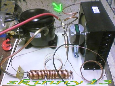

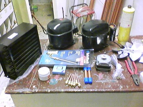

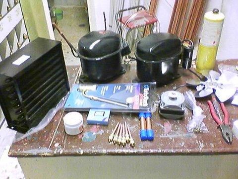

Skinny13 Δημοσιεύτηκε Μάϊος 20, 2005 #1 Δημοσιεύτηκε Μάϊος 20, 2005 Γεια σας, επιτελους σημερα καταφερα και βρηκα ενα καλωδιο για το κινητο και ετσι θα καταφερω να ποσταρω τις pics που ειναι εδω κ κανα 1,5 μηνα στο κινητο μου... Αρχιζουμε λοιπον 2 κομπρεσσορες (1/4 electrolux,και 1/5 lunite για εξαερωση) condenser 1/4 αλλα αυτη τη στιγμη εχω βρει ενα αλλο μικροτερο απο την ΕΨΕΜ Σωληνες 1/4 0,5μ και 3/16 6,5 μετρα Φιλτρο Τριχοειδης 0,031" γυρω στα 2,45μ αν θυμαμαι καλα Σωληνας 30εκ 2" για εναλλακτη Ανεμιστηρας με φτερωτη 20εκ και οπωσδηποτε ροοστατης 220v για ρυθμιση στροφων Μην ποσταρετε πριν πω οτι τελειωσα..γιατι :077: :077: :077:

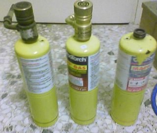

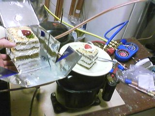

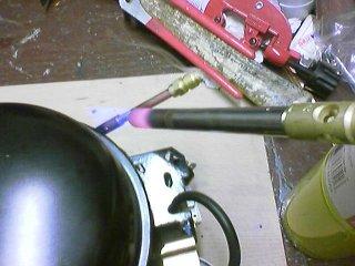

Skinny13 Μάϊος 20, 2005 Author #3 Μάϊος 20, 2005 κολλοντας το βαλβιδακι πληρωσεως...βαραμε παντα υπο γωνια

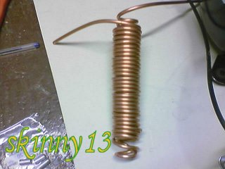

Skinny13 Μάϊος 20, 2005 Author #4 Μάϊος 20, 2005 6,5 μ σωληνα 3/16 που ειπαμε πιο πανω... παιρνουμε σωληνα 1" και το τυλιγουμε (συνταγη by unseen )

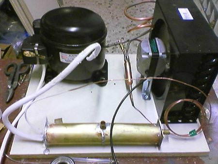

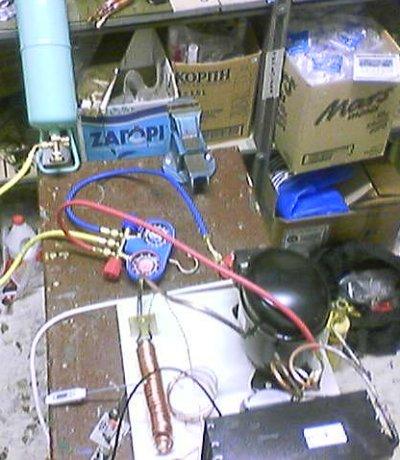

Skinny13 Μάϊος 20, 2005 Author #6 Μάϊος 20, 2005 το συστημα κολλημενο με το πρασινο βελακι ειναι η ελαιοπαγιδα (συνταγη by whitewolf)
Skinny13 Μάϊος 20, 2005 Author #7 Μάϊος 20, 2005 γεμιζουμε το συστημα με ρ404, σιγα σιγα και με πολλα αναψε-σβησε για να στρωσει το φρεον και να ερθει σε ισσοροπια

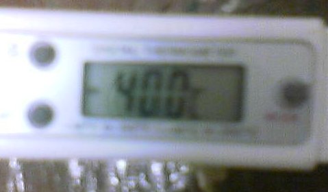

Skinny13 Μάϊος 20, 2005 Author #8 Μάϊος 20, 2005 και αφου ολα θα πανε καλα(ειμαστε και αισιοδοξοι :033: ) θα δουμε λιιιιγο :116: παγο..... το θερμομετρακι βεβαια τερματησε...δεν παει κατω απο -40 και δεν μπορεσα να δω την ακριβη θερμοκρασια

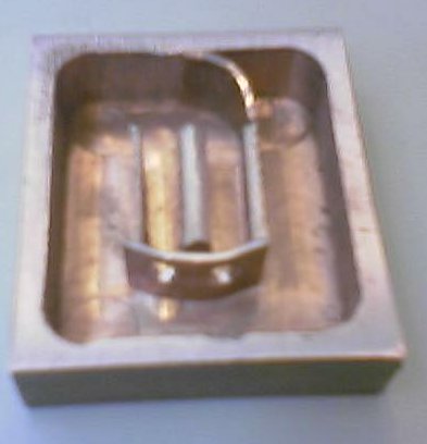

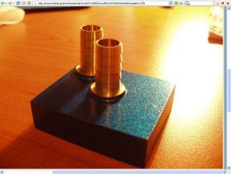

Skinny13 Μάϊος 20, 2005 Author #9 Μάϊος 20, 2005 κατα πασα πιθανοτητα θα χρησιμοποιησω μια μικρη eheim και το μπλοκ (φυσικα) το δικο μου με το τελευταιο σχεδιο....

GoriLLakos1442169075 Μάϊος 20, 2005 #18 Μάϊος 20, 2005 Ωραιος....!το block με τι εργαλειο το εκανες?μετα με τι το περασες και εγινε ετσι απ'εξω?δωσε και αλλες infos η ανοιξε ενα αλλο thread...!Εκεινο το μαγαζι στην αθηνα που ειχες πει οτι εκανε κολλησεις με ενα καινουριο μηχανημα(σε αλλο thread νομιζω το ειχα δει aka the lab στο θεμα με τα evap) που ακριβως ειναι και ποσο στοιχιζει η καθε κολληση και με ποιο κριτηριο..!κολλαει ολα τα σιδερα?Δωσε infos στον λαο ρεεεεεεε......η στειλε πμ...οτι θες....;p
Elu Thingol1442169091 Μάϊος 20, 2005 #19 Μάϊος 20, 2005 Πολυ ωραιο skinny! Μπραβο! Μια ερωτηση μονο...τωρα πρωτοασχολουμαι με τετοια(αν ειναι βλακεια δεν φταιω....). Στην πρωτη φωτο βλεπω οτι δυο συμπιεστες, αλλα στις υπολοιπες φωτος υπαρχει ενας...γιατι? Επισης κατι ακομα. Δυο συμπιεστες βρισκουν εφαρμογες και αλλιως εκτος απο το cascade?
GoriLLakos1442169075 Μάϊος 20, 2005 #20 Μάϊος 20, 2005 με τον εναν κανει απλα κενο...και με τον αλλον λειτουργει το μηχανημα...!Εκτος απο cascade μπορεις να φτιαξεις phase αλλα με ενα ακομα μοτερ σε παραλληλη σειρα για να κραταει περισσοτερο σε load...
