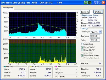

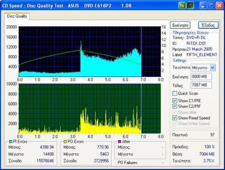

Τελικά δεν άντεξα και το Nec 2500 το έκανα DL.Παραθέτω τα Quality test του αρχικού που το έγραψε φίλος με το Nec 3500 με Firmware 2.19 και την αντιγραφή του από το δικό μου.Επίσης τις πληροφορίες του Nero για το drive μετά το firmware του Herrie.
Θα ήθελα να μου πείτε τι βλέπετε από τα τεστ και αν υπάρχει κάποιο πρόβλημα.
Ευχαριστώ
Υ.Γ Το πρώτο εικονίδιο είναι το δικό μου και το δεύτερο του φίλου

Τι έγινε βρε παιδιά;Κανένας δεν ξέρει τι δείχνουν τα quality scans που έχω κάνει;Hemispam θα ήθελα μια απάντηση.
Ευχαριστώ
Σορρυ για την καθυστερημενη απαντηση, μου διεφυγε το thread. Οι σαρωσεις που εχεις ποσταρει ειναι μαλλον απογοητευτικες. Θα πρεπει να τις ξανακανεις χρησιμοποιωντας ως ταχυτητα αναγνωσης 4χ και οχι τη μεγιστη. Επισης θα πρεπει να κανεις ποστ και το disc quality statistics (ποσο ειναι το average scanning interval?)
note: Τα PIF maximum δεν πρεπει να ξεπερνουν τα 32 (τα 4 σε οσα drives αναφερουν σε 4ECC και οχι 8ECC blocks).
EDIT: Δεν κατακαβαινω γιατι σου βγαζει καλα νουμερα στο quality, ισως να κανω καποιο λαθος. Ειναι αργα το βραδυ, θα τα δω και το πρωι ;)
1)Θα κάνω το quality scan μόνο για του φίλου με 4χ γιατί το δικό μου αντίγραφο το δώρισα σε ένα φίλο περίπου 500 χλμ από εδώ που μένω.
2)Τι είναι το disc quality statistics και που θα το βρω;
3)Σε ποιό quality θεωρείς ότι βγάζει καλά νούμερα;Επίσης θα ήθελα να μου πεις έστω και με μια δόση αυθαιρεσίας μιας και καταλαβαίνω το πρόβλημα που δημιουργεί το διάβασμα στο maximum τη γνώμη σου για το αποτέλεσμα της μετατροπής και αν θεωρείς ότι αξίζει τον κόπο να την κρατήσω.

Hemispam καλησπέρα.Σε συνέχεια από το προηγούμενο post ξαναέγραψα το dvd του φίλου σε ένα δικό μου.Τα αποτελέσματα-εικόνες-των quality scans είναι σε 2 έγγραφα του word που είναι από κάτω.Εγώ άκρη δεν έβγαλα.Τα scans πάντως είναι -έχω την αίσθηση- χειρότερα από τα προηγούμενα!!!!Τι τρέχει τελικά;Θερμή παράκληση ρίξε μια ματιά και στο προηγούμενο μήνυμα και απάντησέ μου συνολικά.
Ευχαριστώ εκ των προτέρων
Να' σαι καλά

Λοιπον καλησπερα ambientc :)
Το να σου απαντησω ειναι λιγακι δυσκολο και θα σου εξηγησω γιατι με μια εικονα. Παρακατω ειναι ενα κλασσικο αποτελεσμα σαρωσης ενος DL disc
http://cdspeed2000.com/forum/ATAPI___DVD_DUAL_8X4X12_B3XC_10-October-2004_00_54.png
Οπως μπορεις να δεις και εσυ οι τιμες ειναι εντελως διαφορετικες, πολυ πιο μικρες. Οπως ειπα και πιο πριν τα PI πρεπει να ειναι <280 και τα PIF < 32 για 8ecc ή 4 για 4ecc.
O οδηγος με τον οποιο εκανες εσυ τη σαρωση (btw ποιος ειναι?) χρησιμοποιει τελειως διαφορετικο ecc interval (64 κατι) οποτε τα νουμερα αυτα διαφοροποιουνται δηλ 4χ64 περιπου 256 και κατι λογω των δεκαδικων. Τουλαχιστον ετσι καταλαβαινω εγω, δεν εχω ξανασυναντησει ποτε αντιστοιχο αποτελεσμα σαρωσης σαν το δικο σου. Ακομα και ετσι με τις μεγιστες τιμες που λαμβανεις τα αποτελεσματα ειναι αρκετα εξω απο τα αποδεκτα ορια, οποτε και παλι δεν καταλαβαινω γιατι σου δινει καλο quality score. Φαντασου οτι οτιδηποτε πανω απο 75% ειναι αρκετα καλο αποτελεσμα - δε γνωριζω βεβαια ακριβως που βασιζεται ο αλγοριθμος που ο Erik Deppe εχει φτιαξει για να βγαινει το quality score αλλα ξερω οτι λαμβανει ως πιο σημαντικο παραγοντα τα PIF.
Κατι αναλογο που εχω συναντησει οσον αφορα τις τρελες τιμες σαν αυτη τη σαρωση
http://club.cdfreaks.com/attachment.php?attachmentid=4203&stc=1
δε δειχνει να εχει καποιο σχεση με τη δικη σου περιπτωση αφου αναφεροταν σε CD και δε γινοταν η σαρωση ποτε λογω αντιστοιχου bug. Ειμαι σιγουρος οτι στη δικη σου περιπτωση το ecc interval ειναι αυτο που προκαλει τη περιεργη για εμενα σαρωση.

Ολα αυτα θα σε βοηθησουν να βγαλεις συμπερασμα για το αν η μετατροπη ηταν επιτυχης. Στη θεση σου δε θα ανησυχουσα, αφου αυτο που πρωτιστως θα επρεπε να σε ενδιαφερει ειναι η σταθερα καλη αποδοση του στις εγγραφες SL media ενω οι εγγραφες σε DL media ερχονται σαν bonus καλες ή κακες αφου ετσι και αλλιως δεν τις ειχες απο πριν ;)
Τωρα για να σου απαντησω οσο μπορω στα ερωτημα τα σου ενα ενα
1) οκ
2) προφανως το βρηκες αφου το συμπεριελαβες στα επισυννημενα εγγραφα
3) οι σαρωσεις γινονται σε ταχ/τα 4χ αυθαιρετα ουτως ωστε να μπορουμε να συγκρινουμε πιο ευκολα σαρσεις μεταξυ τους χωρις να επεισερχεται ο παραγοντας ταχυτητας αναγνωσης στην εξισωση
Μπορεις να διαβασεις το αρθρο που εχει σχεση με τα PI/PO errors αν θες να μαθεις λιγο περισσοτερο σε βαθος πληροφοριες για τα αποτελεσματα σαρωσης.
