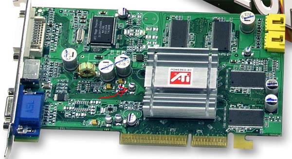

Sheik_Yerbouti Δημοσιεύτηκε Μάϊος 18, 2005 #1 Δημοσιεύτηκε Μάϊος 18, 2005 Έχω μια ΑΤΙ 9600 απλή (Sapphire, αυτή με τα 256 ραμ). Πρόσφατα πήρα ένα block απο τον eleven και με τρόμο διαπίστωσα ότι το block χτυπάει σε μια μπούρδα (αντίσταση να το πώ, το οποίο βρίσκεται αριστερά από τον επεξεργαστή της κάρτας.Τώρα τι κάνω; Διαλύω τα όνειρα για υδρόψυκτη vga ή υπάρχει λύση; Έχει πάθει κανείς το ίδιο πράγμα κ ζεί ακόμα; :013: :022:
Stelaras Μάϊος 18, 2005 #2 Μάϊος 18, 2005 Δειξε μας μια φωτογραφια που να φαινεται το σημειο που βρισκει το block (Προφιλ) .
Elu Thingol1442169091 Μάϊος 18, 2005 #3 Μάϊος 18, 2005 Μαλλον πυκνωτης ειναι.....ναι υπαρχει λυση, χαλαρωσε. Βεβαια για να κανεις το παρακατω αυτο που εμποδιζει θα πρεπει ναναι στην ακρη του μπλοκ για να μην επηρεασει τους αγωγους του μπλοκ. Αν ειναι(οπως ειπε ο στελαρας δωσε φωτο) τοτε με ενα dremmel τρυπανακι κλπ μπορεις να το "παρεις" λιγο για να μην χτυπαει και τελειωσες...
dpresv Μάϊος 18, 2005 #4 Μάϊος 18, 2005 τη λύση αυτή τη σκεφτήκαμε και μεις αλλά δεν είναι και ότι καλύτερο γιατί πρέπει να φάμε τουλάχιστον 2-3 χιλιοστά.
Elu Thingol1442169091 Μάϊος 18, 2005 #5 Μάϊος 18, 2005 2-3 χιλιοστα...δωστε φωτο! αλλα δεν ειναι πολυ. ο 11 στα παλια μπλοκ για να ταιριαξει σε 775 εκοβε καπου τοσο...
Sheik_Yerbouti Μάϊος 18, 2005 Author #6 Μάϊος 18, 2005 Φωτογραφια είναι λίγο δύσκολο. Στέλνω μια που βρήκα στο νετ. Αυτό που σκέφτηκαμε είναι όντως το κόψιμο του μπλόκ, αλλά μετά δεν το κάνει άχρηστο; Δηλαδή μου την δίνει κ θέλω να το δώσω, ποιός το παίρνει μετά; Τεσπά, στην ανάγκη θα βγάλω τον πυκνωτή!!! Στη φωτογραφία είναι αυτό που δείχνω με βελάκι.
eloydark Μάϊος 18, 2005 #7 Μάϊος 18, 2005 Θα βγαλεις τον πυκνωτη????Τι ειναι και θα τον βγαλεις?βιδα?Ελπιζω να ηταν αστειο....
soler1442169065 Μάϊος 18, 2005 #8 Μάϊος 18, 2005 Μπορείς απλά να μεγαλώσεις τα πόδια του και να τον πας πιο πέρα...Βέβαια αυτό δεν ξέρω αν είναι σωστό και τι επιπτώσεις θα έχει στην κάρτα...αλλα είναι μια ιδέα.
dpresv Μάϊος 18, 2005 #9 Μάϊος 18, 2005 δεν είναι πυκνωτής αυτός που δημιουργεί το πρόβλημα. είναι αυτά τα μεταλλικά που είναι πιό κοντά και μικρά από πυκνωτες. δεν παίζει να σπρωχτεί δηλαδή...
Sheik_Yerbouti Μάϊος 18, 2005 Author #10 Μάϊος 18, 2005 Φυσικά κ κάνω πλάκα! Δυο λύσεις υπάρχουν, ή κόβω ελάχιστα το μπλόκ ή το πουλάω...
Elu Thingol1442169091 Μάϊος 18, 2005 #12 Μάϊος 18, 2005 Δεν θα σε συμβουλευα να το πουλησεις. Το μπλοκ αν το κοψεις σε μερος που δεν ακουμπαει σε αυτο που πρεπει να κρυωσει-δηλαδη στον πυρηνα- δεν "χαλαει" ουτε αχρηστευεται. Απλα του το δινεις...Κοψτο αφοβα αρκει -εννοειται αλλα τεσπα- να μην κοψεις σε μερος που υπαρχουν αγωγοι του μπλοκ...λολ!
TASOS Μάϊος 18, 2005 #13 Μάϊος 18, 2005 Αυτό που δείχνεις με το βελάκι στη φωτογραφία σου....είναι πυκνωτής.Μπορείς να τον ξεκολλήσεις ....και να τον κολλήσεις από την κάτω πλευρά.
Sheik_Yerbouti Μάϊος 18, 2005 Author #14 Μάϊος 18, 2005 Δεν κάνω τετοια πειράματα ΤΑSOS! Θα πρέπει δηλαδή να ψάξω να βρώ τους κατάλληλους διαδρόμους από κάτω κτλ; Μπα! Μάλλον 8α φάω λιγάκι στο πλάι το μπλόκ, σχετικά μικρό θα είναι. Απλά θα ήθελα να ήξερα που περίπου βρίσκονται οι αγωγοι του μπλοκ. Γνωρίζει κανείς ή μόνο ο 11;
soler1442169065 Μάϊος 18, 2005 #15 Μάϊος 18, 2005 Δεν κάνω τετοια πειράματα ΤΑSOS! Θα πρέπει δηλαδή να ψάξω να βρώ τους κατάλληλους διαδρόμους από κάτω κτλ; Μπα! Μάλλον 8α φάω λιγάκι στο πλάι το μπλόκ, σχετικά μικρό θα είναι. Απλά θα ήθελα να ήξερα που περίπου βρίσκονται οι αγωγοι του μπλοκ. Γνωρίζει κανείς ή μόνο ο 11;Δεν χρειάζεται να βρεις τπτ...Το βγάζεις και το κολλάς απο κάτω στις ίδιες τρύπες.Κάνε αυτό η καλύτερη λύση είναι.
Elu Thingol1442169091 Μάϊος 19, 2005 #16 Μάϊος 19, 2005 Αν δεν ειναι σιγουρος μην τον πιεζετε. Θα κανει καμια @@ και μετα θα μας βριζει:):). Δεν ξερω το μπλοκ της vga (αυριο αν κατεβω θα το παρω και εγω) αλλα του επεξεργαστη ειναι σαντουιτς και κρατιεται με αλλεν. Αν ειναι και αυτο ετσι ξεβιδωσε το δες που ειναι και κανε το κοψιμο. αν και δεν υπαρχει περιπτωση να βρει τους αγωγους. Ειναι πολυ μεσα...αν δεν μπορεις να τανοιξεις και παλι κοψτο.
schumifer Μάϊος 19, 2005 #17 Μάϊος 19, 2005 Κάνοντας αυτό που λέει ο Τάσος έχεις κέρδος ακόμη και να μην το πετύχεις.Θα έχεις το μεγαλύτερο κίνητρο για αγορά νέας κάρτας
Eleven1442169075 Μάϊος 19, 2005 #19 Μάϊος 19, 2005 Μπορεις αφοβα να φας το μπλοκ στο σημειο που βρισκει ο πυκνωτης με ενα ντρεμελακι η με καποια λιμα στρογυλη Αποτι βλεπω δεν πρεπει να θελει πολυ Αν παλι δεν αισθανεσαι ανετα στειλε το με το κτελ για να φτασει αυθημερονσημειωσε μονο το σημειο που βρισκει και θα στο φτιαξω εγω
