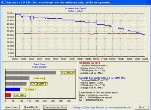

σου παραθετω ενα hdtach απο τον 160αρη IDE seagate μου, η κοκκινη γραμμη ειναι οταν ειναι στο usb2 box και η μπλε οταν ειναι στη μητρικη.

Πρώτον, δεν υπάρχουν διαφορές ανάμεσα στις ταχύτητες IDE και SATA. Αν κάποιος Sata είναι 1-2MB/s πιο γρήγορος θα οφείλεται στο οτι είναι απλά λίγο πιο καινούριος από τον αντίστοιχο IDE.
Δεύτερον, να ξέρεις οτι η πραγματική μέση ταχύτητα ενός δίσκου μετα βίας ξεπερνάει τα 50MB/s ανεξαρτήτως πρωτοκόλλου.
Τρίτον, το USB2.0 μετά βίας πιάνει (που δεν πιάνει ποτέ αλλά λέμε τώρα) τον παραπάνω περιορισμό.
Συνεπώς, πάρε οποιονδήποτε σκληρό θες, πάρε μια οποιαδήποτε θήκη με οποιαδήποτε συνδεσμολογία (εκτός USB 1.1 που δε νομίζω να υπάρχουν στην αγορά έτσι κι αλλιώς) και θα κάνεις τη δουλειά σου.
