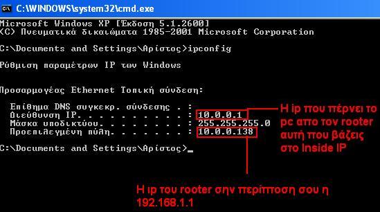

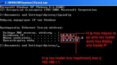

aristos87 Ιανουάριος 11, 2005 #2 Ιανουάριος 11, 2005 Για να ανόιξεις πόρτ ακολουθείς την παρακάτω διαδικασία: 1.Ανοίγεις τον ΙΕ και πληκτρολογείς 10.0.0.138 2.Πας εκεί που λέει Advanced και μετά NAPT 3.Κάτω στο κίτρινο πλαίσιο πατάς New, θα ανοίξει το NAPT properties 4.Στο NAPT properties θα βάλεις στο Inside IP την ip του υπολογιστή που θα ανοίξεις την πόρτ (την Local ip θα την βρέις πατόντας στο run : cmd και μετά ipconfig). Στο Inside Port και Outside Port θα βάλεις την port που θες να ανοίξεις και εκεί που λέει Protocol θα επιλέξεις ΤCP ή UDP ανάλογα τι θές να ανοίξεις. 5.Μετά πάτα apply και μετά πάνω αριστερά Save All. 6.Αν θές να ανοιξεις μια port και σε TCP και σε UDP κάνε τα παραπάνω βήματα επιλέγοντας στο Protocol την διαφορετική επιλογή απ'οτι έβαλες την πρώτη φορά! Είσαι έτοιμος! ’νοιξες μια port... Τώρα άλλες ιδιέτερες ρυθμίσεις δέν ξέρω... Αν θές μπορώ να σου πώ πως κάνεις disable το hardware firewall μέσω telnet... Aυτά

aristos87 Ιανουάριος 12, 2005 #4 Ιανουάριος 12, 2005 Εγώ σου απάντησα με βάση τον δικό μου τον 510i που φαντάστικα οτι σε αυτά τα απλά ειναι ίδιος... Οκ για την ip να μπείς στον rooter...local ip ενοώ την 10.0.0.1 την Ip που δίνει ο rooter στο pc σου...Για να κλείσεις το hardware firewall πάς run και γράφεις telnet μετά θα σου ανοίξει το telnet και θα γράψεις : open 192.168.1.1 είσαι μέσα στο rooter τώρα... Γράψε : ip config firewalling = off ή οn για να το ανάψεις αν το σβήσεις...
Alkis27 Ιανουάριος 12, 2005 Author #5 Ιανουάριος 12, 2005 Αρχική απάντηση από aristos87 [Σήμερα, στις 02:55] Εγώ σου απάντησα με βάση τον δικό μου τον 510i που φαντάστικα οτι σε αυτά τα απλά ειναι ίδιος... Οκ για την ip να μπείς στον rooter...local ip ενοώ την 10.0.0.1 την Ip που δίνει ο rooter στο pc σου...Για να κλείσεις το hardware firewall πάς run και γράφεις telnet μετά θα σου ανοίξει το telnet και θα γράψεις : open 192.168.1.1 είσαι μέσα στο rooter τώρα... Γράψε : ip config firewalling = off ή οn για να το ανάψεις αν το σβήσεις... Τώρα μπερδεύτηκα με τις IP... ποιά IP βάζω πού και πώς την βρίσκω ? Δεν χρειάζεται να φτιάξω static IP ? Αν απενεργοποιήσω το hardware firewall του router δεν χρειάζεται να κάνω port forwarding ? Ελπίζω να μην σε κούρασα...
aristos87 Ιανουάριος 12, 2005 #6 Ιανουάριος 12, 2005 Με κούφανες... Αλλά συνεχίζω... Το 520i με RJ45 δεν συνδέετε στο pc σου? Αν ναί τότε η ip που βάζεις στο Inside IP εκει που ανοίγεις κάθε port είναι η ip που δίνει ο rooter στο pc σου! Δεν μπορώ να καταλάβω τι δεν καταλαβαινεις και που κολάει το να πάρεις ip απο αλλού?! Εγώ πχ αν κάνω στη γραμμή Όσο για το ip fordword δεν ξέρω τι ενωείς :...: εντολών ipconfig βλέπω:
