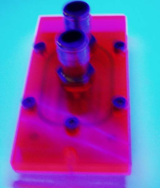

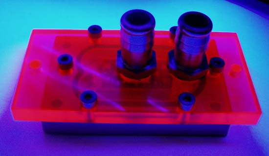

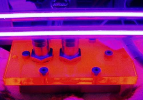

Προσφατα πηρα απο τον ELEVEN ενα block για 754/939 socket. :077:
Οπως φενετε στην φωτο μαζι με το block εχει και μια ακομα θεση για να καθετε πανω το block και να βιδωνει εκει.
Επεισης ενα back-plate για να περναει η βιδα πισω κ να βιδωνει.
Αφου ολα ηταν ετοιμα και παω να τα βαλω παρατηρω ομως οτι το block ΔΕΝ παταει στον επεξεργαστη γιατι η θεση που εχει για την μητρικη εχει κατι εξωγκωματα αρκετα μεγαλα για το block και ετσι δημιουργουν κενο στο cpu-block.
Eτσι αποφασιζω να κανω πατεντια και να μικρινω τα εξωγκωματα για να μπορει να παει πιο κατω το block Και να παταει καλα.
Βγαζω μονο την βαση:
Τα κοβω ισα ισα για να ερθουν στο ιδιο επιπεδο με το υπολοιπο.
Το αποτελεσμα...ηταν ετσι. :029:
Mετα το block πατουσε τελεια πανω στον cpu Και δεν ειχε κανενα κενο... :109:
Ετσι ακυρωνω και τον τροπο με το back-plate και το κανω κλασικα οπως παλια βιδα απο πισω προς τα μπρος θα περναει απο το moddαρισμενο socket μετα απο το block και θα βιδωνει.
Αρα Ξεκιναμε...
Πρωτα επρεπε να βγαλω το back plate της ASUS...
Eδω μπορω να πω οτι θα εσπαγα την μητρικη με τοση δυναμη που εβαλα ακομα και αν το ζεστανα...δεν εβγαινε με τπτ γιατι ειχαν βαλει κολα σε ολη την επιφανια...
Αφου το εβγαλα περασα τις 2 βιδες απο τις τρυπες που ηταν το back plate.
Aπο μπροστα βιδωσα τις βιδες στο μαυρο socket και ετσι δε κουνιωταν τιποτα. :036:
Βαζω και το block το βιδωνω και ολα μια χαρα...
Aυτον τον οδηγο τον εκανα γιατι νομιζω θα βοηθησω οσους θελουν να παρουν τετοιο block Και θα ηθελαν να το κανουν με αυτο τον τροπο χωρις να βρουν καποιο προβλημα...
Ολα ειναι πολυ ευκολα πιστευω :027:
Eυχαριστω τον Eleven για το πανεμορφο block..
Απο επιδωσεις δεν ξερω ακομα γιατι μια δεν ειχα ψυγειο μια δεν ειχα θερμοαγωγιμες και ολα ειναι ανω κατω...οποτε μπορεσω...αν κ δε νομιζω να χρειαζεται εχουν γινει τοσα κ τοσα :051:
Τα λεμε!!!!

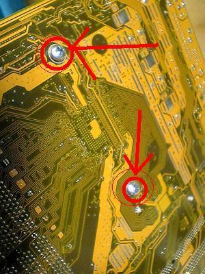

Στο πλαστικο back plate επρεπε να ειχαν ανοιχτει οι τρυπες στα 2 μεταλικα μερη που εχει για περνανε οι βιδες με εργαλειο διαμετρου 4,2 μμ
Στο δικο σου δεν ειχα προλαβει δυστυχως να το κανω Αν ειχαν ανοιχτει οπως επρεπε δεν θα ειχες προβλημα Ειχα ενημερωσει σχετικα τον elu αι του εισχα πει και εναλακτικες λυσεις για την τοποθετηση
Παραυτα ο τροπος που το εβαλες ειναι πολυ σωστος σαν σκεψη αλλα υπαρχει ενα σοβαροτατο λαθος Ελπιζω να μην εχεις ξεκινησει το συστημα γιατι ειναι πολυ πιθανο οτι θα γινει ζημια Βγαλε τις λαστιχενιες ροδελες απο εκει που τις εχεις βαλει και βαλτες πισω απο την μητρικη στο σημειο που ακουμπανε οι μεταλικες ροδελες το pcb της μητρικης
Μην το αμελησεις ειναι πολυ σοβαρο το προβλημα
Σε περιπτωση που εχεις αποριες δες το λινκ στην υπογραφη μου
Επισης μια που οπως λες ηταν πολυ δυσκολο να ξεκολλησεις το back plate απο την Assus παρατηρησε το καλα μηπως εχουν ξεκολλησει τιποτα smd κτλ μικροσκοπικα εξαρτηματα

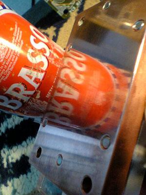

Θα προτεινα επισης μια που ειδα οτι το μπλοκ εχει ψιλομαυρισει απο κατω ενα γυαλισματακι με μπρασο πριν το βαλεις πανω στο συστημα
:o
Αληθεια ?
Το συστημα το εχω ξεκινησει..
τα εχω βαλει στο block Και οχι στη μητρικη...
Το εκανα πριν το βαλω μια χαρα ειναι :)
Γιατι να υπαρχει προβλημα με τα μεταλικα? :s
Αψογος........
Υπηρχε πιθανοτητα να βραχυκυκλωσει κατι απο την μεταλικη ροδελα
Γιαυτο το λογο μπαινει και η λαστιχενια , για μονωση
Ολα καλα λοιπον .............
Αψογος........
Το σκεφτικα αυτο αλλα παρατηρισα οτι στο σημειο που ακουμπανε οι ροδελες δεν εχει κυκλοματα ουτε κανενα μικρο smd...τπτ τπτ.θα φροντισω να παρω πλαστικη ροδελα.
Δε θελω να βγαλω αυτες που εχει το block μη το γρατσουνισουν οι μεταλικες :060:
