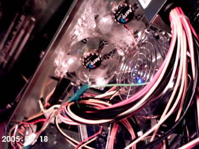

Βρε Ιάσονα μιας και το έχεις κάνει για δώσε μία φωτογραφία αν μπορείς από τη σύνδεση των πρασίνων .Αυτό που ενδιαφέρει να δω είναι αν τα τροφοδοτικά αμφότερα είναι επιστρέψιμα -σε κακιά στιγμή.
H αδερφη μου εχει παρει την ψηφιακη μαζι της!Αυριο ομως θα ποσταρω τις φωτογραφιες που θες schumifer.Η μονη επεμβαση που εχω κανει παντως ειναι ενα μικρο ξυσιμο στη μονωση του πρασινου καλωδιου απ το 400αρι με πολυ κοφτερο μαχαιρι.Αν θες να το επιστρεψεις μαλλον δεν θα το παρατηρησουν καν! :)

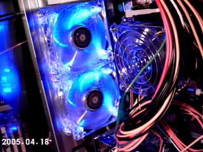

δεν εχω 20πινο θηλυκο ομως..καλο αυτο που λες παντως..schumifer στην πρωτη φωτο φαινεται μια προεκταση του πρασινου το 2ου τροφοδοτικου που εχω τυλιξει γυρω απο το σημειο που εχω κοψει τη μονωση στο πρασινο του βασικου τροφοδοτικου.στη δευτερη φωτο (δεν τα παει καλα η ψηφιακουλα μου με τα κοντινα..) δεν φαινεται καθολου καθαρα αλλα εχω ξετυλιξει το συρμα της προεκτασης απο το πρασινο του βασικου κ αχνοφαινεται το κοψιμο της μονωσης.Τεσπα εγω παντως πιστευω πως δεν θα το παρατηρουσαν ειναι πολυ λιγο κομμενο.
