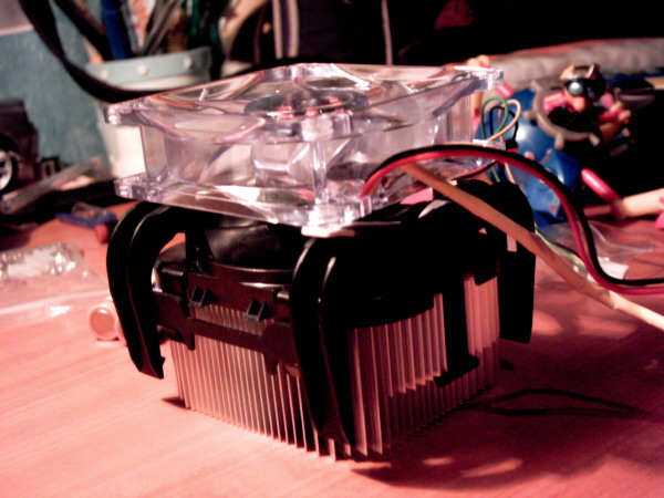

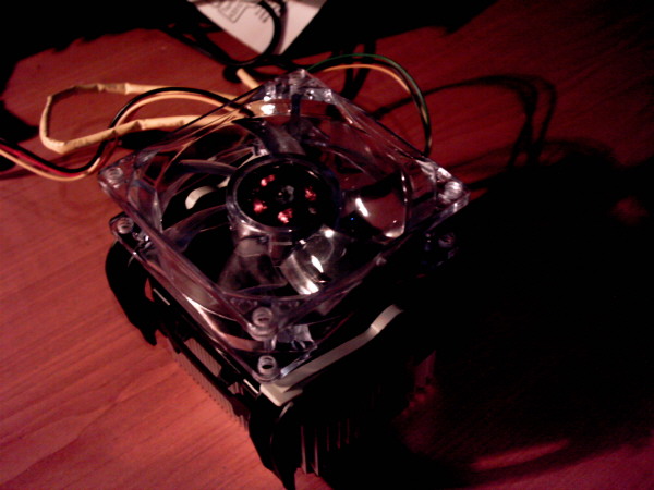

Εχω Intel p4 prescott 3EGhz.Tωρα τον τρεχω στα 3,6Ghz με τρελες θερμοκρασιες δηλαδη με μιση ωρα prime θερμοκρασια cpu 65 και θερμοκρασια mosfet 76 βαθμους κ ανεβοκατεβαινει.Ειναι φανερο οτι εχω stock ψυξη!Μου τη βαρεσε ομως κ κολλησα εναν 80αρι ανεμιστηρα πανω σε αυτον της intel.δηλαδη δουλευουν 2 ανεμιστηρες πανω απο τον prescott.Τωρα με τους 2 ανεμιστηρες η θερμοκρασια cpu παει το μεγιστο 54 συνηθως 52 κ τα mosfet πανε μεχρι 55!Ελπιζω μονο να μην ξεγελιεται κανας αισθητηρας κ λεει οτι θερμοκρασια θελει! :077:

Με μια τετοια τοποθετηση περισσοτερο θα περιμενα να "μπουκωνουν" οι ανεμιστηρες και να εχεις χειροτερες θεροκρασιες παρα αυτο που λες.
Παρολαυτα δεν εχω κανενα λογο να το αμφισβητησω.
Ομως μια τετοιας ταξης μεγεθους μειωση με προβληματιζει παρα πολυ γιατι δεν φαινεται φυσιολογικη.
Εχω την εντυπωση οτι ο αισ8ητηρας ξεγιελιεται.
Το καλυτερο που θα ειχες να κανεις ειναι να βαλεις εσυ εναν αισθητηρα απο θερμομετρο μεταξυ cpu και ψυκτρας και να παρεις θερμοκρασιες με τον εναν και τον αλλο τροπο για να εχουμε μια πιο ξεκαθαρη εικονα.
Προφανώς αυτό που συμβαίνει είναι οτι ο 80άρης φυσάει περισσότερο απο τον stock και έτσι εξαναγκάζει τον stock να γυρίζει με περισσότερες στροφές. Για τα mosfet τώρα, μήπως είναι κοντά με το socket του επεξεργαστή και τα φυσάει και αυτά ο 80άρης ??
Πάντως με τέτοιου είδους παντέτες (ο ένας πάνω απο τον άλλο) αυξάνεται αρκετά ο θόρυβος και χαλάνε οι ανεμιστήρες (κυρίως αυτός που είναι κάτω) γιατι εξαναγκάζονται να δουλεύουν δε περισσότερες στροφές.
Linos κ γω χειροτερο αποτελεσμα περιμενα απλως πειραματιζομουνα κ μου φαινεται οντως υπερβολικη η πτωση της θερμοκρασιας.Ακουμπωντας την ψυχτρα θα ελεγα πως ειναι χλιαρη ουτε καν ζεστη.Αυτο με τον αισθητηρα θα το κανω μαλλον σημερα αργα το βραδυ η αυριο κ θα σας πω αποτελεσματα.
Εχε υποψη σου και αυτα που ειπε ο backgroundman.
Βεβαια το ποσο θορυβωδες ειναι τελικα το συστημα σου ειναι και θεμα "γουστου" αλλα τωρα το καλοκαιρι αν τελικα ισχυει κατι τετοιο θα σου φανει ιδιαιτερα χρησιμο με τετοιες θερμοκρασιες.
Ο 80αρης φυσαει πιο πολυ.Οταν τεσταρω με prime τον εχω 3000rpm.Ο ανεμιστηρας της intel εχει τις στροφες που ειχε παντα δηλαδη γυρω στις 2150rpm.To socket πραγματι ειναι πολυ κοντα στα mosfet κ ο 80αρης τα φυσαει σιγουρα.Οσον αφορα το θορυβο ειναι ιδιος με πριν.
Ξεχασα να σου πω δε πως ακομα και με 52-54 βαθμους κανονικα η ψυκτρα σου οταν την ακουμπας θα πρεπει να ειναι αρκετα ζεστη. Για τσεκαρε το και αυτο...
Εχεις δικιο εκανα ενα λαθος.Οταν ακουμπησα την ψυχτρα ειχα σταματησει τα τεστ κ ο cpu ειχε θερμοκρασια 42 βαθμους.
