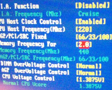

3)με 180 FSB και πολαπλασιαστη 2,5 στη μνημη αυτη τρεχει στα 450(νομιζω) ομως βγαζει σφαλματα με 2,8 βολτ λετε να στρώσει? Δε θα πεθάνει?

3) τι εννοεις οτι βγαζει σφαλματα? πολλαπλασιαστη μαλλον λες το CAS latency. Οι περισσοτερες ραμ εχουν lifetime warranty, και οι twinmos ειναι καλες. Αν ειναι Utt που δεν νομιζω το χρειαζονται το ρευματακι τους. και το 2,8 δεν ειναι κατι το extreme. δωστους.

@Elu Thingol, οχι ΚΑΣ!! Πολλλαπλασιαστη, διερετη, πως το λενε... στα φρεκουενσυ βολτατζ κοντρολς βρισκεται...
οταν λες UTT, εχουν καποια εμφανή διαφορα απο τις non UTT? Δηλαδη πως το καταλαβαίνεις?

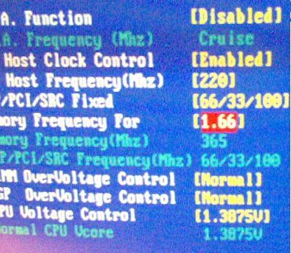

Ααααααααααααα...τωρα ειδα οτι εχεις την παλια μου μητρικη. να και ενα screenshot του τι εννοεις. Τυχερος εισαι, τοχα τραβηξει παλια και τα κραταω ολα για reference. :):)
Λοιπον αυτο το δυο σημαινει διαιρετης, και αντιστοιχει στο 1:1 βαλτο στο 1,66 οπως φαινεται στην δευτερη φωτο και συνεχισε. Αυτο μπορει να μην ειναι αναγκαιο αλλα θα εισαι σιγουρος οτι δεν σε κοβουν οι μνημες. :001:
ΥΓ δωσε και ενα screenshot απο το cpuz. Σε τι αντιστοιχει το 180 fsb. δεν ξερω τον πολλαπλασιαστη τους...
