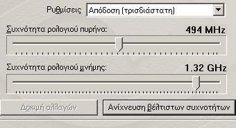

frantic Οκτώβριος 20, 2005 #661 Οκτώβριος 20, 2005 Σορι ρε def αλλά είμαι σε άλλο PC. Έχει κάτι που αναφέρει ως detect optimal overclock ή κατι τέτοιο!!! Λειτουργεί φαντάζομαι σαν το ATI tool...? Δες το αν έχεις ενεργοποιημένα τα coolbits... και πήγαινε στο tab για το overclock.
mariosalice Οκτώβριος 20, 2005 #662 Οκτώβριος 20, 2005 Έχει κάποια σχέση με την πραγματικότητα αλλά δεν είναι μπούσουλας. Βοηθάει όμως πολύ ώστε να μην αρχίσεις από χαμηλά. Τρέξε το κάμποσες φορές, βελτιώνοντας κάθε φορά την ψύξη και τις υπόλοιπες παραμέτρους και μετά εκεί που θα σου δώσει τη μεγαλύτερη τιμή άρχισε να ανεβάζεις manually.
frantic Οκτώβριος 20, 2005 #663 Οκτώβριος 20, 2005 Έκανα ένα γρήγορο έλεγχο και διαπίστωσα τα εξής: Με τον ανεμιστήρα στο 100% ανέβηκαν οι τιμές τόσο του core όσο και των μνημών λιγάκι, αλλά οτιδήποτε πάνω από τις τιμές που προτείνονται δεν είναι σταθερό. Υποθέτω πως με καλύτερη ψύξη/πιο πολλά volts θα ανέβει και η τιμή αυτή, το σημαντικό πάντως είναι ότι αυτό που βγάζει φαίνεται να είναι αρκετά έγκυρο...ΡΕ FROST για πες εσένα πόσο σου βρίσκει???
