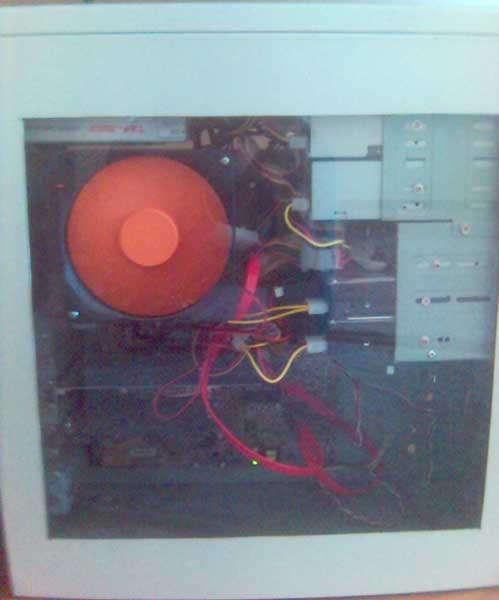

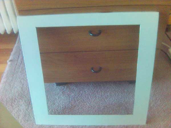

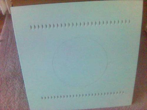

mefistofelis Δημοσιεύτηκε Απρίλιος 24, 2005 #1 Δημοσιεύτηκε Απρίλιος 24, 2005 Επειδη εκοψα το πλαινο του κουτιου μου για να βαλω πλεξι σκεφτομαι πανω σε αυτο να κοτσαρω και εναν 12 αρη ανεμιστηρα ακριβως απεναντι απο τον επεξεργαστη για να τον κουλαρει καλυτερα.Η ερωτηση ειναι να τον βαλω να ρουφαει αερα απο το κουτι η να φυσαει?Η μηπως ο 12αρης ειναι πολυ μεγαλος για πλαινος?

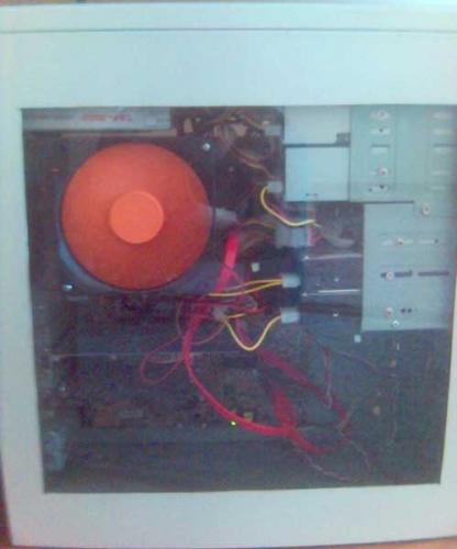

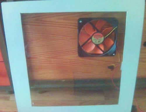

mefistofelis Μάϊος 4, 2005 Author #11 Μάϊος 4, 2005 Τελικα το project τελειωσε με απολυτη επιτυχια. Ο ανεμιστηρας φυσαει προς τα μεσα και παρατηρειται πτωση 2 βαθμων σε σχεση με το χειμωνα δηλαδη ισως και κατι παραπανω. @medthom:Βλεπεις κατι δικο σου???
Elu Thingol1442169091 Μάϊος 4, 2005 #12 Μάϊος 4, 2005 Ωραιος! Το κουτι τι ειναι? Μεγαλο φαινεται! ΥΓ να μαντεψω οτι το fan ειναι του medthom!?
mefistofelis Μάϊος 4, 2005 Author #13 Μάϊος 4, 2005 Ωραιος! Το κουτι τι ειναι? Μεγαλο φαινεται! ΥΓ να μαντεψω οτι το fan ειναι του medthom!?Το κουτι ειναι μια μουφα και μιση ενα απλο μιδι ειναι λιγο πιο πλατυ απο τα κανονικα.Λαμαρινα.Μπραβο κερδισες ενα κουρδιστο λουκουμι με πλαστικο αμυγδαλο. :046:
Elu Thingol1442169091 Μάϊος 4, 2005 #14 Μάϊος 4, 2005 :045: :045: :045: Εγραψες! :045: :045: :045: ΥΓ μου φανηκε λιγο ψηλο λογω της αποστασης της mobo απο τον πατο.
