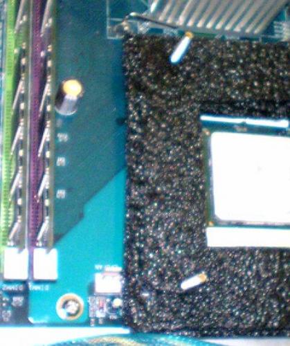

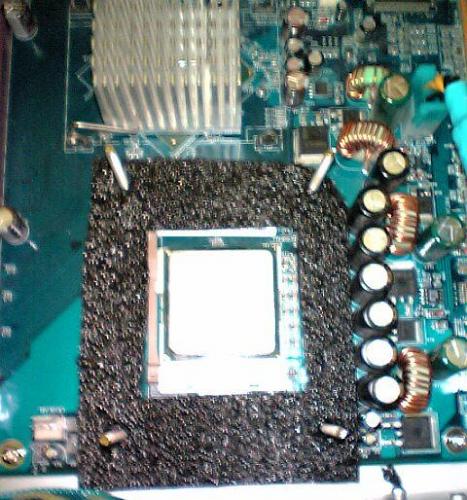

benhour Απρίλιος 14, 2005 #3 Απρίλιος 14, 2005 για γενικες πληροφοριες πανω στα tec(peltier) δειτε και εδω! http://www.pctechnology.gr/vbull/vb/showthread.php?t=6635 ενας απλος αλλα αποτελεσματικος τροπος αποτροπης του φαινομενου της υγροποιησης ειναι η τοποθετηση σφουγαριου(με οσο μικροτερους πορους) γυρο απο το socket!οπως φαινεται και στις παρακατω φοτο!(υψος +1cm απο τον επεξεργαστη!(για καλυπτει το tec!)
