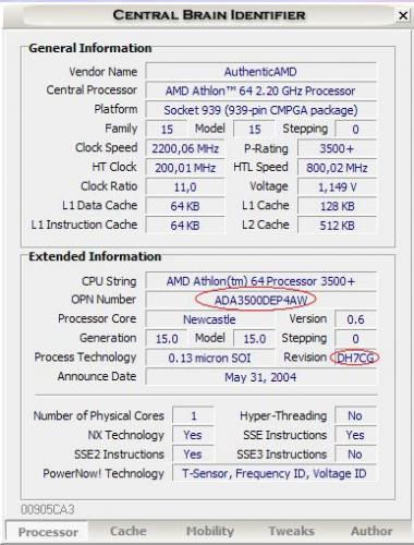

aris-the-wild-tweaker Απρίλιος 12, 2005 #153 Απρίλιος 12, 2005 Tελικα δεν εχω Claw(n) αλλα εναν Newcastle.Δεν το ειχα προσεξει.Κοιταζα μονο τα 0.13 δεν ηξερα οτι υπαρχει και διαφορετικος.Λοιπον τι ειναι καλυτερος Claw η Newcastle?
CmoS Απρίλιος 12, 2005 #154 Απρίλιος 12, 2005 Clawhaimer.Οι περισσοτεροι πανε πιο πανω απο τους newcastle.
aris-the-wild-tweaker Απρίλιος 12, 2005 #155 Απρίλιος 12, 2005 Παντως ο δικος μου παει 2600 με 1.5 Vcore κατι που αρκετοι Claw δεν μπορουν.Ισως εχω καλο stepping. Απο μητρικη τον τρεχω 4+ ωρες DivX στα 2500 και μετα την αλλη μερα ενω τον εχω στα 2200 οταν τον ανοιγω μου λεει o.cing failed.Δεν εχω προβλημα,καποιο bug πρεπει να ειναι αλλα μου τη σπαει.
