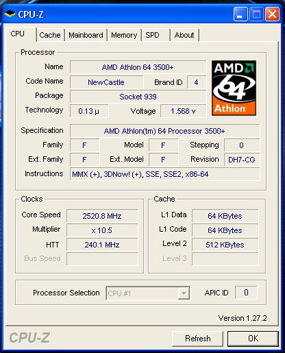

Μέχρι στιγμής έχω φτάσει ΦΣΒ 240 :038: !!! και συνεχίζω :066: !!! Έβαλα διαιρέτη μνημών 5:3 (μάλλον επειδή δεν είχα βάλει τιποτα και το είχα στο auto γι'αυτό μου έβγαζε τρελά πράγματα) και όλα ΟΚ... Μπορεί να μου εξηγήσει κάποιος τι να βάλω στις επιλογές του ΒΙΟΣ:

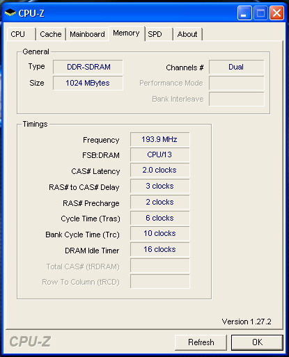

Στην 2η φωτό είναι τα αποτελέσματα των μνημών απο cpuz καλά είναι ή προτείνετε κάτι άλλο??
Τον εχεις χαμηλα τον διαιρετη αυξησε τον ωστε οι μνημες να τρεξουν λιγο πιο γρηγορα.Τωρα ειναι underclocked.
Το αντιθετο εννοω!!
οχι 2:1 αντιθετως 4:3 ή κατι αναλογο.Το δικο μου mainboard το εχει αλλιως τον divider και δεν ξερω ποιες ειναι οι ρυθμισεις που εχεις.
Φροντισε το CPU-Z να δειχνει παραπανω απο 193Mhz π.χ 215Mhz.
Δοκιμαζε με τους ακεραιους πολλαπλασιαστες γιατι με τους xx.5 μπαινει κι αλλος διαιρετης στις μνημες........
2:1 σημαινει dual channel(στην Α8V deluxe μου) κατι σαν 1:1 σε αλλες μητρικες.Μεγαλυτερο διαιρετη δεν εχει η μητρικη αλλα με το Α64 Tweaker μπορουμε να βαλουμε 200/188 διαιρετη που ειναι μεγαλυτερος του 5:3->200:166.

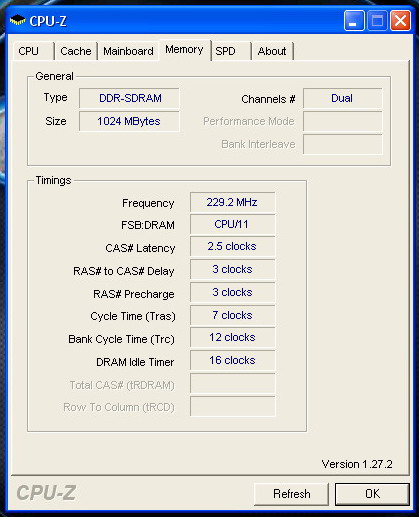

ευχαριστώ για την βοήθεια παίδες....έβαλα διαιρέτη 2:1 και timings 2,5-3-3-7 και κατάφερα να κάνω post αλλιώς με διαιρέτη 2:1 και 2-3-2-6 τζιφος καθώς και 2-3-3-7, ορίστε και η φωτό απο cpuz! Πως βελτιώνεται το Memory Write στο benchmark του everest?
Thorlite θα δοκιμάσω και μικρότερο πολ/στή...
Καλό φαινεται τωρα ...
Συνεχισε να αυξανεις και οταν κολλησει δωσε λιγο ακομα memory voltage
και χαλαρωσε τα memory timings.
