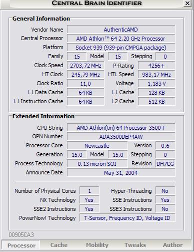

aris-the-wild-tweaker Μάϊος 12, 2005 #221 Μάϊος 12, 2005 Καταρχην οι μνημες μου κολλανε στο 1:1 200mhz στο 2.5Cas+2T @2.7V.Ομως στα 200mhz 5:3@2.6V 200mhz 2.5Cas επαιζαν με 2Τ και κολλησαν με 1Τ.Volt δεν δινω γιατι οι θερμοκρασιες δεν ειναι οι καλυτερες μεσα στο κουτι.Ασε που η Cpu ειναι τωρα που γραφω 37-38 παρολο του underVolt.Ειναι ανυσηχητικο?Λεω να κατεβω λιγο για να παω στο max των 1.375-1.4v για να εχω καλυτερες temp.Τι λετε?
chaos Μάϊος 12, 2005 #222 Μάϊος 12, 2005 Μαλλον οντως ειναι μουφα οι μνημες.Κολλανε πολυ χαμηλα.Εγω κατι kingston της σειρας που εχω τις τρεχω τωρα που μιλαμε στα 2.5-3-3-7-1T @ 222Mhz με 2.75Volt.Οσο για τη θερμοκρασια του επεξεργαστη θα ελεγα οτι μαλλον ειναι καπως υψηλη δεδομενου οτι σε λιγο καιρο η θερμοκρασια του περιβαλλοντος θα σημειωσει αποτομη ανοδο και τοτε μαλλον θα τρεχεις σε idle mode 45 βαθμους.Οποτε θα σου ελεγα να περασεις σε"καλοκαιρινες" ρυθμισεις οπως θα κανω και εγω.Δηλαδη αναπροσαρμοσε το ετσι ωστε να παιρνεις 5-6 βαθμους κατω απο οτι παιρνει τωρα...για να μην δουλευει σαν σωμα καλοριφερ ο υπολογιστης σου και κανεις σαουνα καλοκαιριατικα καθοτι δεν θα ειναι και οτι πιο ευχαριστο ειδικα σε λιγο καιρο.
ThorLite Μάϊος 12, 2005 #223 Μάϊος 12, 2005 Τα TCCC ειπαμε ειναι CAS3.0 ακομα και στα 200MHz και λειτουργουν κυριως στα 3-4-4-8 ή σε A64 11.......
aris-the-wild-tweaker Μάϊος 12, 2005 #224 Μάϊος 12, 2005 OK.Θα προσπαθησω 3-4-4-8 να δω ως που πανε.Αλλα τωρα τελευταια κατι παιζει.Εδω και καποιο καιρο εχει ανεβει η idle μου 3-4 βαθμους χωρις να κανω τιποτα.Λεω να βαλω τελικα δευτερο ανεμηστηρα στην ψυκτρα να δουμε τι θα παιζει ετσι.

aris-the-wild-tweaker Μάϊος 13, 2005 #227 Μάϊος 13, 2005 Τελικα με/χωρις overclocking εχω τις ιδιες θερμοκρασιες στα 1.45V.Μαλλον θα παω καπου 2400@1.4-1.375 αν μπορεσω με μνημες @3-3-3-8 1Τ 2.6V που σηκωνουν τα 218-219mhz

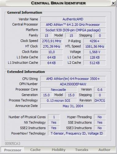

aris-the-wild-tweaker Μάϊος 14, 2005 #228 Μάϊος 14, 2005 Eνα μικρο με 1.6V.Παει και πιο πανω.Δεν δινω το sp για με ριχνουν οι μνημες υπερβολικα,ειναι μολις 190mhz με αθλια timings.
aris-the-wild-tweaker Μάϊος 17, 2005 #229 Μάϊος 17, 2005 Eνα non-stable.Με 10x νομιζω παει ψηλοτερα,αλλα με κοβει η mobo που κλειδωνει στο 4χ το multi του HTT.
