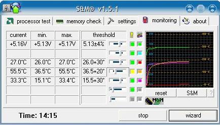

aris-the-wild-tweaker Απρίλιος 20, 2005 #206 Απρίλιος 20, 2005 Tωρα τρεχω 24/7 και μαλλον ετσι θα μεινω 11χ230=2530@1.45 Βολτ.Μπορει να δοκιμασω και 1.425 βολτ.Μνημες 1:1 3-3-3-8 2Τ 2.6 Βολτ.Θα δοκιμασω 230χ2=430 3-3-3-8 1Τ 2.7 Βολτ.Παω με 2.6 αλλα πεταει λαθη.Απο θερμοκρασιες το ιδιο σχεδον εξαιτιας του UnderVoltage.

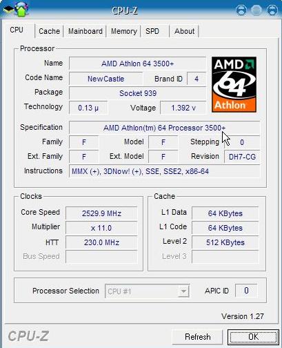

aris-the-wild-tweaker Απρίλιος 20, 2005 #207 Απρίλιος 20, 2005 Tελικα δεν κολωνει το εργαλειο.Βραχοσταβλος στα 2530@1.4V.Max Temp μετα απο κανα 20λεπτο s&m 49 βαθμους,ενω με ολα default χτυπαει 50.χ.Να και ενα screenie του CPU-z.
chaos Απρίλιος 21, 2005 #208 Απρίλιος 21, 2005 Τελικα οι winchester ειναι ΜΑΠΑ.Βλεποντας τις συχνοτητες σου εχει αρχισει να μου τη δινει.Ετσι που παει η CPU σου εαν βαλεις καποια δυνατη ψυκτρα θα πας στα 2800 για πλακα.

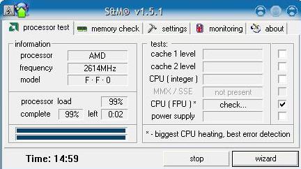

aris-the-wild-tweaker Απρίλιος 21, 2005 #217 Απρίλιος 21, 2005 Tελικα εφαγε κολλημα@1.4+2530 μετα απο κανα 35λεπτο s&m.Θα το αφησω 1.45 για σιγουρια.
