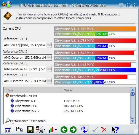

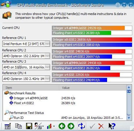

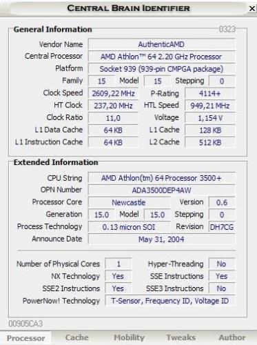

aris-the-wild-tweaker Απρίλιος 18, 2005 #195 Απρίλιος 18, 2005 Aποτελεσματα:1.5Vcore-2609mhz-multi 11x-fsb~237 STABLE 1.5Vcore-2615mhz-multi 11x-fsb~238 NOT STABLE Temps:55.0 Max temp@2609+2615(πριν κολλησει) Screenshot@2609 Sandra 2005
