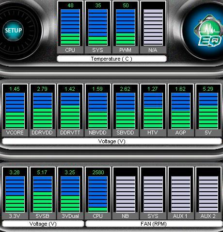

firefox Δημοσιεύτηκε Μάρτιος 28, 2005 #1 Δημοσιεύτηκε Μάρτιος 28, 2005 λοιπόν όσο έψαξα δεν βρήκα συγκεντρωμένες πληροφορίες- για αυτούς που με την μια θα μου πουν μα καλά ρε φιλε δεν έκανες κάποιο search? οποτε και ρωτάω. χωρίς πολύμετρο βεβαια και μέσο soft τις abit οι τάσης είναι οι εξής:παραθέτω την εικόνα για να δείτε καλύτερα τι βλέπω στο pc μου. την 12άρα δεν την βλέπω πουθενά βεβαια. πως τις βλέπετε τις τάσης? σε τι επίπεδα πρέπει να κυμαίνονται για να ξέρει κανεις πως το psu του του δίνη αξιοπρεπής τάσης? επίσης οι θερμοκρασίες από τα mosfets είναι εκεί που λέει PWM? αν ναι στα 50C είμαι καλά η θα έπρεπε να κάνω κάτι? αν υπάρχει κανένας με το ίδιο mobo ας το pi να επικοινωνήσω μαζί του.
MrSeanKon Μάρτιος 28, 2005 #2 Μάρτιος 28, 2005 Που εψαξες και δεν βρηκες απαντηση?Eδω γραφω κατω χαμηλα Oι τασεις ενος PSU αν ειναι λιγο ανεβασμενες απο τις ονομαστικες τιμες δεν ειναι κακο μια και μερικοι μονταρουν τα PSU τους για να κανουν καλυτερο o/c.......Ομως ενα ποσοστο πτωσης εναντι της ονομαστικης τιμης μεγαλυτερο του 2% καλυτερα να αποφευγεται (προσωπικη μου γνωμη ειδικα για υψηλο o/c)....H κυρια διαφορα ενος ποιοτικου PSU εναντι ενος μετριας ποιοτητας ειναι η αδυναμια του δευτερου να κρατησει σε χαμηλη τιμη το λογο ωφελιμου σηματος προς θορυβο...Και φυσικα οι μετριες τασεις που δινει στις εξοδους γινονται ακομη χειροτερες οσο ανεβαινουν τα MHz και οι Vdimm/Vdd/Vcore...Εκει θα βρεις κι ενα Word attachment με αλλα χρησιμα.Τωρα αυτο το PWM δεν ξερω τι ακριβως σημαινει.Παλιοτερα ειχα μια ABIT NF7-S v2.0 και το Sysoft Sandra εδειχνε θερμοκρασια επεξεργαστη, μητρικης και μια αλλη PW Temp η οποια μονιμως ητανε 60+ βαθμους ενω LOL ο επεξεργαστης ηταν παρακατω και δεν ασχοληθηκα.Το BIOS της μητρικης αλλα και το προγραμμα monitor της ΑΒΙΤ δεν ειχε κατι περι PW Temp τωρα που το πεταγε το Sandra τρεχε γυρευε.Παντως να ητανε θερμοκρασια των MOSFETs της ABIT χλωμο το κοβω διοτι ψυχονταν με ψηκτρες κι εξτρα φανες.

yanni Μάρτιος 28, 2005 #5 Μάρτιος 28, 2005 Ο Sean έχει φτιάξει πολύ αναλυτικά threads. Τώρα αν σε παραπέμπει εκεί και εσύ δεν έχεις χρόνο να ψάξεις απλά περίμενε την απάντηση κάποιου άλλου.Α! Προσοχή και σε εκφράσεις που μπορεί να θεωρηθούν ειρωνικές.Τώρα για τις τάσεις του τροφοδοτικού, έ όσο ποιο κοντά στις προβλεπόμενες τόσο το καλύτερο. Ούτε τα 12,5V είναι καλά ούτε τα 11,5V είναι καλά π.χ. στην δωδεκάβολτη....

SLN Μάρτιος 28, 2005 #8 Μάρτιος 28, 2005 Ο Sean έχει φτιάξει πολύ αναλυτικά threads. Τώρα αν σε παραπέμπει εκεί και εσύ δεν έχεις χρόνο να ψάξεις απλά περίμενε την απάντηση κάποιου άλλου.Α! Προσοχή και σε εκφράσεις που μπορεί να θεωρηθούν ειρωνικές.Τώρα για τις τάσεις του τροφοδοτικού, έ όσο ποιο κοντά στις προβλεπόμενες τόσο το καλύτερο. Ούτε τα 12,5V είναι καλά ούτε τα 11,5V είναι καλά π.χ. στην δωδεκάβολτη....Μια που θεωρουμαι καλος στις ειρωνικες εκφρασεις να πω κι εγω την βλακεια μου...Ε δεν ειναι και ασχημα τα 12.5...Αναλογα με το τροφοδοτικο που τα δινει βεβαια.... και φυσικα αναλογα με την χρηση που τραβαει... αναλογα, αναλογα, αναλογα...Εγω θα προτιμουσα 12.5 παρα 11.99. Οπως το καταλαβαινω εγω...υψηλα βολτ σημαινει οτι για να δωσει την ιδια τιμη ισχυος (φιξ μεγεθος) θα χρειαστουν λιγοτερα ampere... Αρα δεν ζορισεις τοσο πολυ το τροφοδοτικο σου μια που τα amps ειναι το limiting factor....Μετα παιζει και το ζητημα ποσο πεφτουν οι τασεις σου σε full load/oc. Αμα οι τασεις σου ειναι σταθερες... δεν πειραζει να το εχεις 12.1, αλλα αμα ειναι τρενακι.... τοτε δινεις κατι παραπανω για να εξασφαλισεις οτι δεν θα πεσουν κατω απο 12....

benhour Μάρτιος 28, 2005 #10 Μάρτιος 28, 2005 νομιζω οτι το pw ειναι η θερμοκρασια των mosfet(χωρις να ειμαι σιγουρος ομως!)
SLN Μάρτιος 28, 2005 #11 Μάρτιος 28, 2005 Ρε Σόλωνα. Γιατί έχω την εντύπωση ότι μερικά PSUs όταν τα βρίσκουν σκούρα δίνουν περισσότερα volts στην +12 μέχρι να παραδώσουν το πνεύμα τους? Εκτός και αν κατάλαβα λάθος παλιώτερα που μπορεί να διάβασα κάπου κάτι παρόμοιο...Ε μαλλον εισαι στην περιπτωση "αναλογα ποιο τροφοδοτικο δινει τα 12.5"Αν μου ελεγες οτι το Qtek μου μετραει 12.5 και αν μου ελεγες οτι το pc power and cooling /Zippy μου μετρανε 12.5 το ιδιο θα ηταν....???Οσους εχω δει σε σοβαρα κλοκια κανουνε overvoltage στο OCZ (εγω ειμαι gay και δεν το πειραζω γιατι δεν κανω σοβαρο oc, λιγο 3.3. πηγα στα 3.45). Ο hipro εκατσε και εκανε ολοκληρη μανουρα να μονταρει το zippy 700ari http://www.xtremesystems.org/forums/showthread.php?p=717147#post717147για να μπορει να δινει παραπανω ταση...Να συνεχισω ή καταλαβαινεις τον συλλογισμο μου??? Ουσιαστικα καταληγεις στο ιδιο αποτελεσμα (Watt) πιο αβιαστα (λιγοτερα amps)
MrSeanKon Μάρτιος 28, 2005 #12 Μάρτιος 28, 2005 μερικά PSUs όταν τα βρίσκουν σκούρα δίνουν περισσότερα volts στην +12 μέχρι να παραδώσουν το πνεύμα τους? Οχι σωστα τα ειπες.Το ειχα παθει σε δυο no name PSUs της κακιας ωρας..... :040: Βεβαια ειναι γνωστον τι αγοραζω αλλα εχω και τετοια σαραβαλακια για εξτρα τροφοδοσιες μη κρισημες.Δε μου εχει τυχει σε επωνυμο διοτι ακομη το Enermax ειναι σκυλι.Καλα που εκανες και το θυμησες θα προστεθει στον "Οδηγο αναφορας" :116:Εκει ομως αναφερω οτι τα noname λογω της κοινης τροφοδοσιας εξοδου οταν τραβαει η +5 παραπανω τοτε η +12 πεφτει και το αναποδο.Συμφωνω και με αυτα που ειπε ο SLN.Aλλα για να ξεκαθαριστει μιλαμε για πολυ πολυ υψηλα o/cs οπου θες πολικες θερμοκρασιες.Παντως οταν θα ερθει η ωρα να αλλαξω PSU θα κανω σαδιστικα βασανιστηρια στο Enermax να δουμε ποσο θα αντεξει.

schumifer Μάρτιος 28, 2005 #14 Μάρτιος 28, 2005 Βασικά ,για να μην το πρήζουμε το χιλιοειπωμένο, κοιτάς πάντα με πολύμετρο (δεν έχεις σημαίνει ή παίρνεις και μαθαίνεις ή απλά δεν ξαναναφέρεις απόλυτες τιμες από πρόγραμμα) και ζητάς οι αντιστοιχίες να είναι κατά προτόμηση μερικά centi ή 1-2 deca volt πάνω από την ονομαστική. Το εξίσου βασικό είναι να μην παίζει σε οιαδήποτε κατάσταση η τάση που μετράς και αυτό μπορείς να το δεις και από πρόγραμμα.
