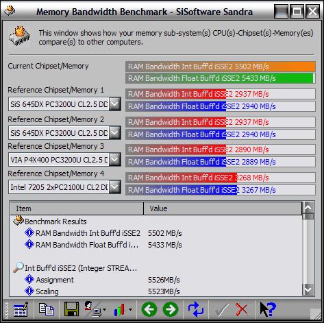

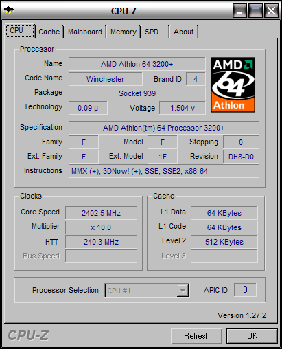

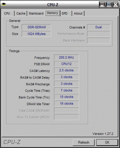

skydiver Δημοσιεύτηκε Μάρτιος 26, 2005 #1 Κοινοποίηση Δημοσιεύτηκε Μάρτιος 26, 2005 Ρε παιδιά να κάνω μια ερώτηση; Έχω αγοράσει έναν Α64 3.2 με Gigabyte GA-K8NF-9 και 2χ512 twinmos cl. 2.5.Προσπαθώντας να τον ανεβάσω λίγο επειδή οι μνήμες μου δεν αντέχουν και στα 220 fsb αν και πόσταραν κανονικά με το memory diagnostic tool της MS έβγαζαν 5-6 λάθη, έβαλα εντέλει διαιρέτη στα 166.Τα αποτελεσματα είναι τα παρακάτω, αλλά στο bench των μνημών δεν υπάρχει εννοείται τρελλή διαφορά με τα αποτελέσματα σε default, ενώ σε max-load η cpu έφτασε τους 38 βαθμούς!(πιστεύω καλά είναι). Η απορία μου είναι, το pc στα 2.4 αλλά με τις μνήμες να μην είναι 1:1 κερδίζει τελικά σε επιδόσεις ή απλά το ταλαιπωρώ χωρίς να έχω ουσιαστικό κέρδος; Link to comment Share on other sites More sharing options...

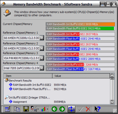

skydiver Μάρτιος 26, 2005 Author #2 Κοινοποίηση Μάρτιος 26, 2005 Και για να αντιπαραβολή, να και τα σκορ σε default... Link to comment Share on other sites More sharing options...
MrSeanKon Μάρτιος 26, 2005 #3 Κοινοποίηση Μάρτιος 26, 2005 Πολυ απλα αποφασισε τι προγραμμα θες να τρεχει βελτιστα.Τι ειναι??Συμπιεση βιντεο???Υπολογισμοι???Τεσπα δεν ξερω τι θες να κανεις.Αλλα εκει απο το 29ο ποστ και κατω ειχαμε παρομοια συζητηση κοιταξε την και θα δεις πως με απλες μετρησεις θα λαβεις αυτο που θες.Αν με λιγα λογια η αγαπημενη σου εφαρμογη θελει MHz και ανεβαινει παραπανω δε σε νοιαζει η αποδοση της μνημης.Οποτε χαμηλωσε το συστημα στα deafault βαλε διαρετη και μετρησε χρονους.Κανε το ιδιο με 1:1 και καθαρισες.Υπολογιζεις το κερδος (μια διαιρεση) κι αυτο ητανε.Αλλα ακομη και σε καθαρο memory benchmark μονο 8% εχασες!Στην πραξη καμμια εφαρμογη δε ζοριζει μονο τη μνημη.Ζοριζει και τη μνημη και τον επεξεργαστη.Η μονο τον επεξεργαστη.Π.χ. τρεχεις ως 10 Χ 240 = 2400 αλλα και ως 12 Χ 200 επισης 2400 και μετρας ιδιους χρονους (ή διαφορες του 0.5%).Κοιταξε κι εκει αλλα μετα να δεις και την διαφορετικη αποψη εδω Link to comment Share on other sites More sharing options...

MrSeanKon Μάρτιος 26, 2005 #5 Κοινοποίηση Μάρτιος 26, 2005 Ευχαριστω για τα καλα σου λογια.Δυστυχως λογω κακων συγκυριων δεν υπαρχει διαθεσιμο το προγραμμα των O/c Tools και να σε βοηθουσε περισσοτερο.Εχω ηδη κανει ανακοινωσεις....Παντως μπορεις να το παρεις απο αλλους χρηστες υπαρχουν και καποιες οδηγιες χρησης σε αλλο μου thread.Δεν μπορω να στο δωσω εγω γιατι επαθαν corruptions ολες οι φορμες (καπου 50 αρχεια κωδικα C++) αρα ασε να μη σου δωσω κατι και σου κανει ζημιες...Χμ η Intel οντως ειναι μπροστα στο θεμα αυτο για τα multimedia....Θα δωσω κι ενα παραδειγμα ακομη.Εστω οτι με 1:1 κανεις 100 δευτερολεπτα (ας πουμε).Με διαιρετη κανεις 110.Αρα απωλειες 10%.Αν ομως μπορεις να ανεβασεις το FSB του επεξεργαστη σου τουλαχιστον 10% παραπανω απο εκει που θα βρει τοιχο με 1:1 μην το σκεφτεσαι αλλο.Βαλε διαιρετη.Αλλα εννοειται οτι το Vcore θα ειναι το ιδιο σε ολες τις περιπτωσεις.Και να πω και κατι αλλο:Ξεκινησε με τον μεγαλυτερο πολλαπλασιαστη.Γιατι αλλο ρευμα να παει 10 Χ 240 = 2400 κι αλλο ρευμα για να παει 12 Χ 200 = 2400 επισης.Στον "Οδηγο αναφορας" εχω ενα FAQ file attachment ειναι και τα λεει αυτα κοιταξε το.Επισης εκει (στο τελος του post) θα δεις αλλα links οπου θα σε παραπεμπουν για να δεις αλλα threads συσχετιζομενα με διαφορα θεματα.Ακομη προσπαθησε μηπως με χαλαρα timings π.χ. 3-4-4-8 μπορει να παιξει σε 1:1....Και ψαξε στα μενου του BIOS που εχει επιλογη 1Τ/2Τ το 2Τ ειναι πιο χαλαρο.Αν σου καθονται ψηλοτερα με 2Τ οι μνημες (συγχρονα ομως = 1:1) τοτε δοκιμασε κι αυτη την περιπτωση.Παντως χαρτι και μολυβι χρειαζεται!Τιποτε αλλο!Εγω για να σου πω κανω συμπιεση ταινειων με τον DrDivX Adobe Audition (Cool Edit παλιοτερα) Mαθηματικα (η αδυναμια μου)...Λοιπον με σφιχτα timings παει αντε 2500....Με χαλαρα (αλλα 1:1 / 2Τ) παει 2600 και βαλε....Ε αφου δεν δινω πενταρα να βαλω καλυτερες μνημες και να κερδιζω 0.1% στους χρονους αποκρισης (ασε τι λεει το Sandra) προτιμω 1:1/2Τ γιατι τα MHz κανουν στις εφαρμογες μου τη διαφορα.Ακομη κι επιλυση συστηματων οπου χρησιμοποιουνται πινακες μεγαλων διαστασεων το Mathematica δεν εχει πανω απο 2% κερδος στο σφιχτα timings vs χαλαρα.Αλλα απο 2500 ---> 2600 το κερδος ειναι 2600/2500=1.04 --> 4%!Επειδη ο "Οδηγος αναφορας" ειναι τεραστιος κατεβασε εναν browser απο εκει οπου σε ξεναγει στο thread αυτο και σου δειχνει αλλα links.Σε μια πρωτη εκδοση θα το φτιαξουμε κι αλλο αργοτερα οταν ξεμπλεξουμε.Να προσεξεις εκει να κατεβασεις ολα τα *.rar αρχεια.Δουλευει κανονικα το προγραμμα αυτο μη φοβασαι! Link to comment Share on other sites More sharing options...

skydiver Μάρτιος 27, 2005 Author #7 Κοινοποίηση Μάρτιος 27, 2005 Λοιπόν δεν γίνεται τίποτα.... Οι μνήμες δεν αντέχουν πάνω από 212 σε 1:1(ούτε με 2Τ), βγάζουν λάθη....<< Θα δωσω κι ενα παραδειγμα ακομη.Εστω οτι με 1:1 κανεις 100 δευτερολεπτα (ας πουμε).Με διαιρετη κανεις 110.Αρα απωλειες 10%.Αν ομως μπορεις να ανεβασεις το FSB του επεξεργαστη σου τουλαχιστον 10% παραπανω απο εκει που θα βρει τοιχο με 1:1 μην το σκεφτεσαι αλλο.Βαλε διαιρετη.Αλλα εννοειται οτι το Vcore θα ειναι το ιδιο σε ολες τις περιπτωσεις.>>Αυτό έκανα στα 2.4 αλλά εντέλει οι διαφορές που είδα συμπιέζοντας μια ταινία (30%) με 2πλο πέρασμα στο dvdshrink ήταν της τάξης του 5λεπτου.... :102: Βέβαια με κόβουν και οι μνήμες αλλά δεν πιστεύω με καλύτερες να είχε τρομερή διαφορά.Οπότε από τα λίγα που είδα μάλλον πολύς κόπος για το τίποτα, όσον αφορά τη χρήση που θέλω εγώ.... Ευχαριστώ πολύ παιδιά.. :023: Link to comment Share on other sites More sharing options...
