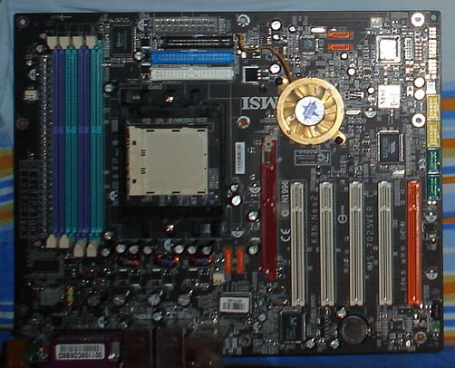

Η με αυτό [φωτό 2] & Να δώσω επιτέλους στην msi μου αυτό που πάντα ήθελε ... ρεύμα στις μνήμες. ...
Τελικά έκανα το δεύτερο . [msi :D ] .

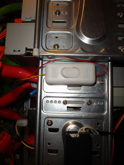

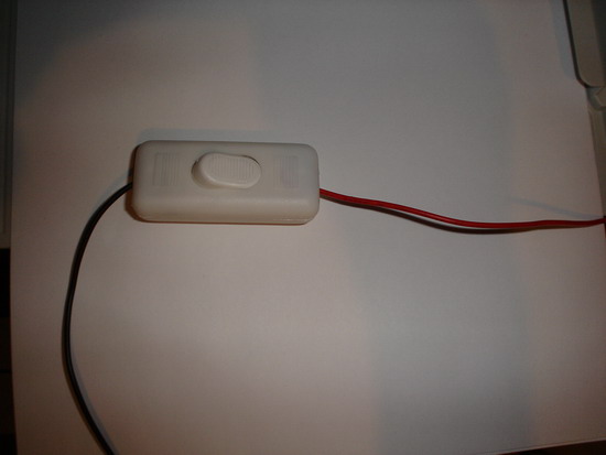

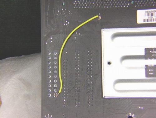

Το διακοπτάκι που χρησιμοποίησα για on-off του mod . [μπορεί να πάρουμε και tccd , 3.3 θα τα ταίζουμε και αυτά ? :079: ]

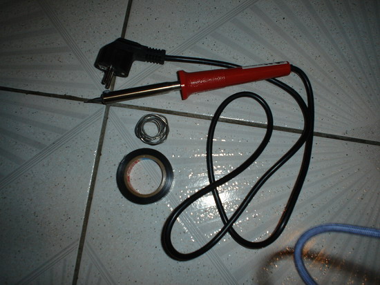

Μερικά πραγματάκια που χρειαζόμαστε .
Κολλητήρι
Καλάι .
Μονωτική [να σιγουρέψουμε τα καλώδια . τελικά βρήκα 2πλής όψεως ταινία και έβαλα για καλύτερα]

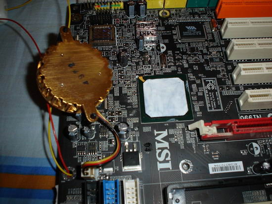

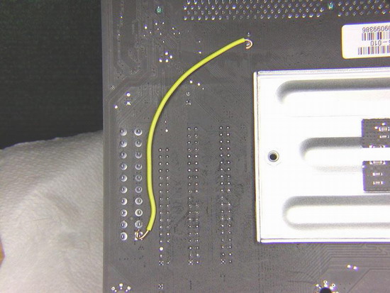

Κολλάμε προσεκτικά τις άκρες , με μία πολύ μικρή σταγονίτσα καλάι σε κάθε μία απο τις 2 συνολικά κολλήσεις , ωστε σε περίπτωση λάθους να μην moddaroyme και το RMA :035: .

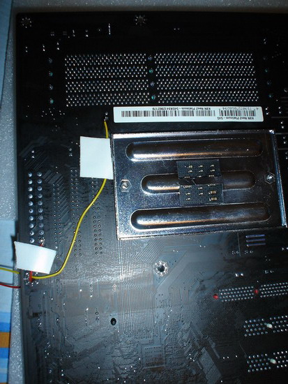

Τα καλωδιάκια είναι διαφορετικά απο αυτα που είχα βάλει στον διακόπτη στην αρχή για τον λόγο του ότι , τα αρχικά ήταν πολύ χοντρα με πολλές άκρες. Τελικά βρήκα απο παλαιά TV που είχα στο Υπόγειο 2 καλωδιάκια τύπου μονού σύρματος λεπτού.
Αφού κάνουμε τις κολλήσεις , βάζουμε και 2-3 κομμάτια ταινία ώστε να μην κουνιούντε τα καλώδια και φύγουν-ξεκολλήσουν-δεν ξέρω εγώ τι .
Και το moddaki είναι έτοιμο :059:

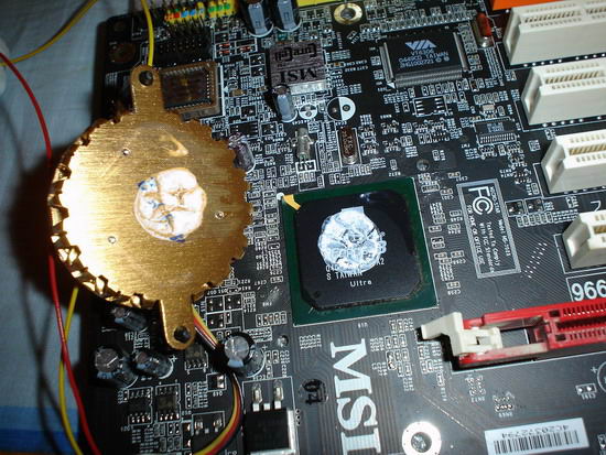

Σε ευχαριστώ πολύ MSi που είχες τοποθετήσει πολύ σωστά το chipset fan και με σωστότατη τοποθέτηση της thermal grease επίσης . :067:
off topic 2.
Τέλως πάντων το έφτιαξα και αυτό , αφου την είχα που την είχα έξω , Μπήκε ceramique και κεί .
Τέλος βλέπουμε τον διακόπτη στον κορμό των 3.5'' να καμμαρώνει στερεωμένος με διπλής όψεως ταινία .
Εύκολοπρόσιτος για γρήγορα on-off :)

Να σημειώσω πώς το τροφοδοτικό είναι ocz 520 powerstram . Οπότε την 3.3 θα την πηγαίνω απο 2.9 ώς 3.8 σωστά ?
3.3 στην 3.3 πόσο πάει στις μνήμες με το mod . Καθαρό 3.3 η λιγότερο ?

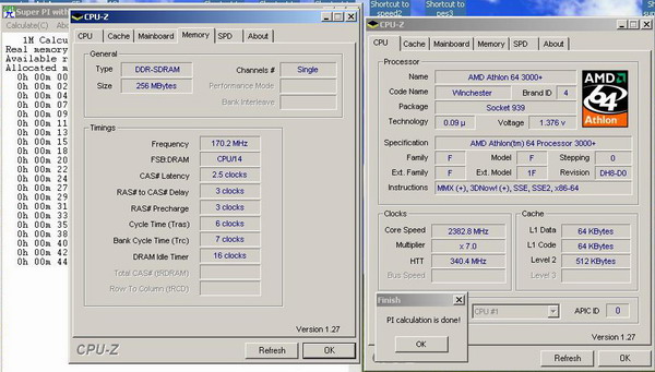

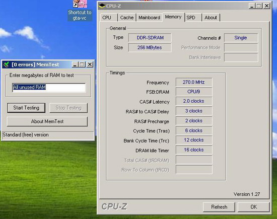

Επειδή μόλις τελείωσα και δεν προλαβαίνω για πολλά τεστάκια αυτήν την στιγμή , να επισημάνω πώς 1 dimmaki Utt που έχω αυτήν την στιγμή στο σπίτι , πήγαινε win στα 2-3-2-6 με 2.85 στα 235 1t 1/1 .

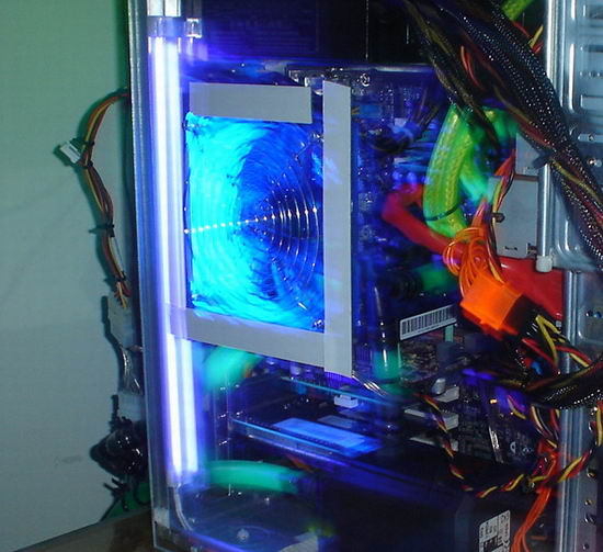

Με κανα δύο δοκιμές που έκανα με 3.3 κατευθείαν την 3.3 [default δηλαδή] πήγε στα 250 γρήγορα γρήγορα χωρίς κάψιμο χωρίς τπτ . Μόνο με τον 12αρη δίπλα απο το window να φυσά την μνήμη [φωτό].
Για επαλήθευση του άν δουλέυει το Mod , το έκανα off απο τον διακόπτη , και bye bye 250 μετά πάλι on και welcome home 250 again . Oπότε δουλέυει :)
Eπίσης το pc τώρα είναι σταθερό στα 340ΗΤΤ πρίν αν και δεν θυμαμαι καλα πάνω απο τα 330~ δεν .... ίσως να έπαιξε ρόλο η καλύτερη ψύξη του chipset ίσως και όχι .

ναι σωστο, αυτο δεν το ειχα συνυπολογισει. Ομως δεν θα αρεσει καθολου στη μητριοκη σου να περνει αρκετα λιγοτερο (2.9) η αρκετα περισσοτερο (4). Γιατι δεν ειναι μονο οι μνημες που περνουν 3.3 volt.
Αφου την εκανες τη μανουρα, δεν εκανες το κανονικο το mod....Και αντε πες οτι δινει μεχρι 3.4 (δεν ξερω αν ειναι τοσο, στην τυχη το πα) τοτε κανεις ενα κλικ στο ocz χωρις να τρωει ολο το συστημα την αυξηση στην ταση.

Στην μητρική η 3.3 επηρεάζει τις pci και τους sata . Sata έχω έναν :) αλλά τον τροφοδοτώ με molex οπότε bye bye 3.3 .
Στις pci cards επίσης δεν πιστεύω να πειράζει απο 3.3 @ 3.5 ας πούμε :111:
έτσι έχει δείξει δηλαδή .
Με λίγα λογια πούλησα το tagan 480 [με γειά skelos] 65 ευρώ και έδωσα άλλα 65 περίπου όσο κάνει το ocz booster δηλαδή και πήρα ocz 520 powerstream :) και έχω σταθερότατες τάσεις [όχι σαν αυτές που δίνει το booster :070: ] απο 2.90 ~ 4~ vdimm.
