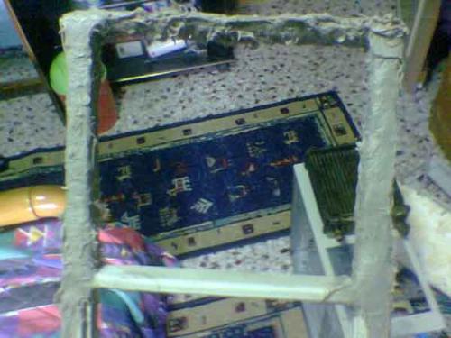

ρε παιδια,να ρωτησω κατι off topic,κανονικα αν θες να φτιαξεις κατι πολυεστερικο βαζεις τον πολυεστερα πανω σε κατι σαν "πανι" απο ινες.μπορω να χρησιμοποιησω κατι αλλο σαν βαση?το εχει δοκιμασει κανενας?ειπα να φτιαξω την προσοψη απο λεπτο χαρτονι και μετα να την πλαστικοποιησω με πολυεστερα,με το "πανι αυτο δεν θα μπορω να κανω λεπτομερειες ενω με το χαρτονι κοβω και κανω οτι θελω.
Κοίτα , για να γίνει σκληρός ο πολυστέρα πρέπει να βάλεις το πλέγμα... αλλιώς είναι να σαν βάζεις μπογιά. Ναι μεν γίνεται σκληρό αλλά όχι για να βαστήξει...Με το πλέγμα θέλει και πολύ τριψιμο για να γίνει λείο.
Για τo Shroud που εχω φτιαξει και μπορεις να το δεις στον Οδηγο Υδροψυξης, χρησιμοποιησα για βαση, γυναικειο καλτσο χοντρο και αφου εδωσα το σχημα που ηθελα μετα το περασα με πολυεστερικη ρητινη 3-4 χερια.
Τι ακριβως θες να φτιαξεις?
ΚΤΜ σκεφτομουν καμποσες μερες πως να φτιαξω την προσοψη για το μονταρισμενο κουτι,τελικα μου ηρθε ιδεα,την εκανα με χαρτι,αλλα δεν ξερω πως να την υλοποιησω,σκεφτηκα πολυεστερα,αλλα δεν μου κανει το "πανι" που χρειαζεται επειδη θα χρειαστει να κανω καποια σχετικη λεπτομερεια πανω του,αλλα δεν το θελω και σκληρο σαν σιδερο,οση σκληροτητα εχει το πλαστικο σε ενα κουτι χρειαζομαι.καλη η ιδεα σου με το καλσον αλλα θελω να κανω το σχεδιο απο την αρχη και οχι να ενωσω κομματια.
αν χρεισιμοποιησω την λεπτη σιτα που βαζουν στα τζαμια στο καλοκαιρι θα γινει δουλεια?ειναι σαν το καλσον (πλεγμα δλδ) αλλα δεν ειναι ελαστικο για να καθομαι να το τεντωνω,και υπαρχει σε μεγαλα κομματια.αλλη προταση ειναι το λεπτο χαρτονι και να το αλειψω ολο με 3-4 χερια πολυεστερα.ΚΤΜ μιας και εχεις κανει κατι σχετικο με πολυεστερα,τι θα προτεινες?

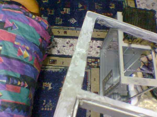

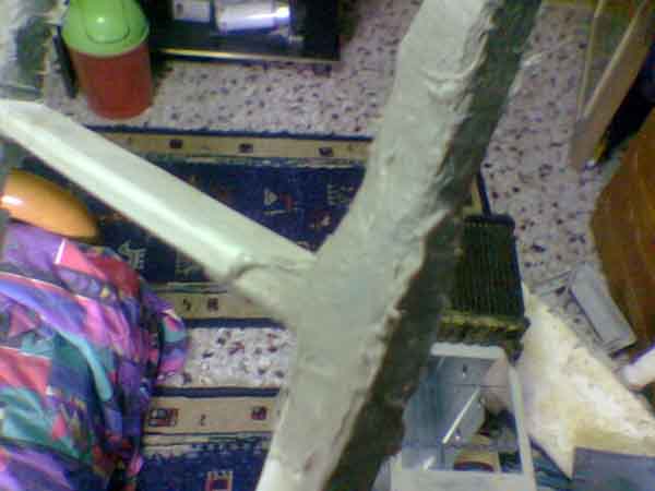

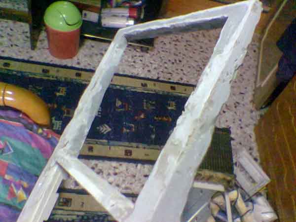

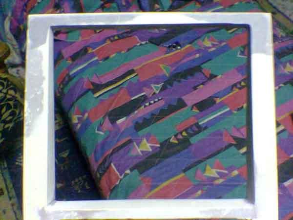

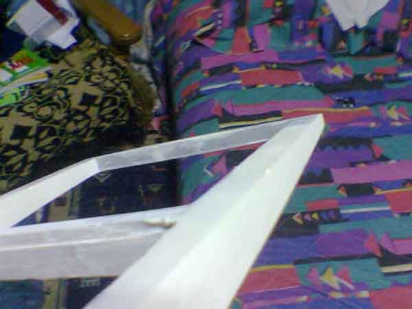

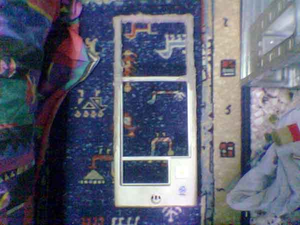

λοιπον παιδια ειπα να ποσταρω μερικες φωτο μιας και το project συνεχειζεται.χρησιμοποιησα το μισο πανω μερος της παλιας προσοψης και το το εβαλα κατω λογω του οτι μετεφερα ολες τις βασεις για τα drives κατω οπως ειχα αναφερει.δλδ το πανω "Π" που θα δειτε απο πολυεστερα κλπ δεν υπηρχε.ακομα δεν εχω τελειωσει,εχω να κανω λεπτομερειες (ειχα και ενα μικρο ατυχημα :088: που επισκευαζεται).το σχεδιο τελικα που εψαχνα θα γινει το καπακι της προσοψης.:001: στο κενο χωρο του "Π" 2 πιθανως θα συμβουν, 1.αεραγωγος για το ψυγειο 2.τα αναλογικα βολτομετρα που θελω να βαλω περι ορεξεως....θα αποφασισω
