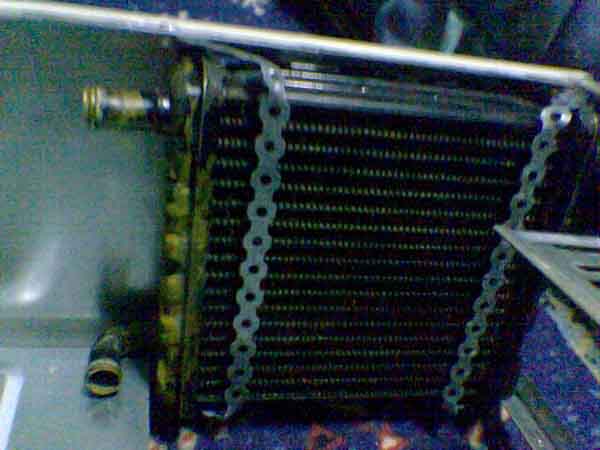

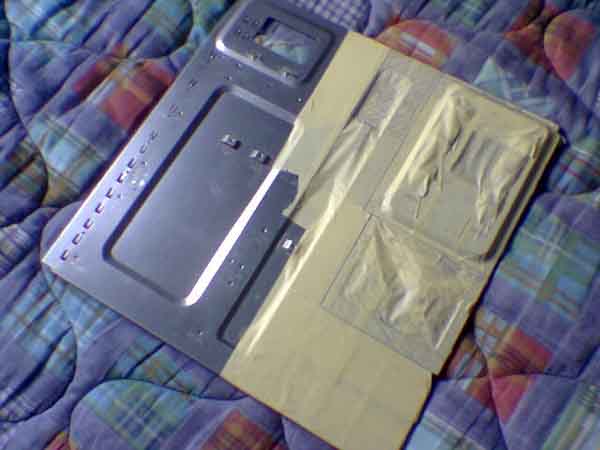

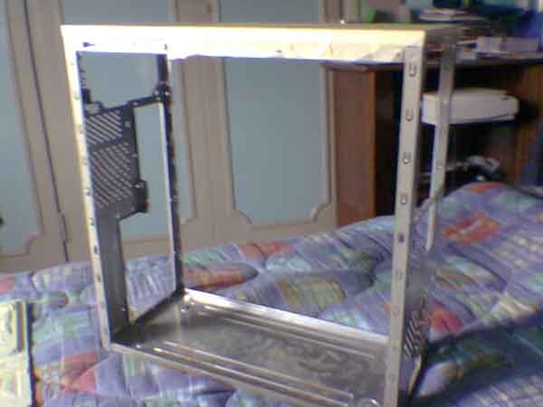

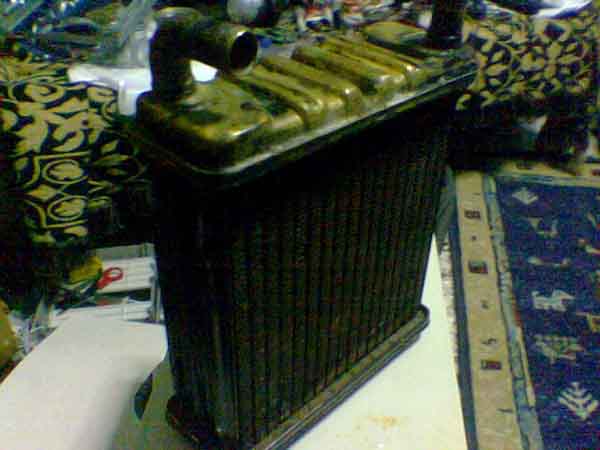

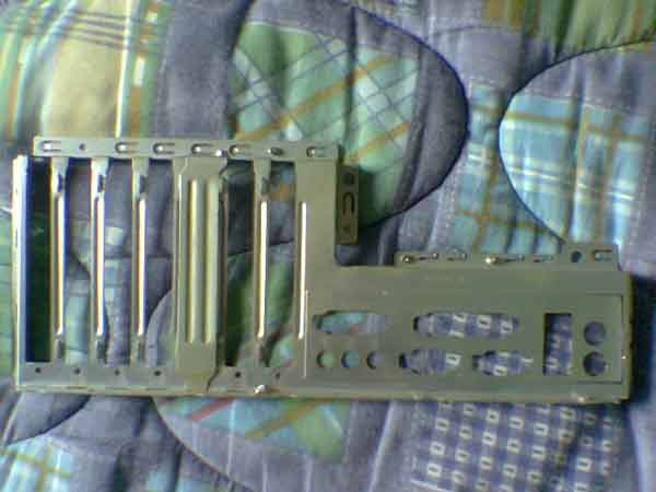

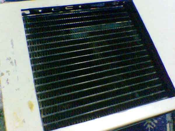

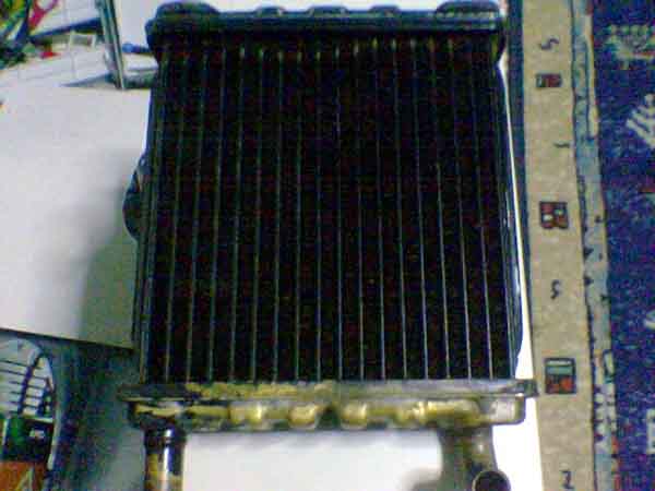

MADKiller7 Μάρτιος 30, 2005 Author #29 Μάρτιος 30, 2005 λοιπον γεια και παλι.θα σας γνωρισω τα νεα μου parts,εχουμε και λεμε,ενα ψυγειο καλοριφερ απο αγροτικο skoydai,εεεεεε hundai ηθελα να πω,και καποια κομματια που καποτε ηταν ενα κουτι (δεν ειναι το αρχικο που εδειξα,μιας και το ΨΨΨ απο τα νευρα μου),εβγαλα τα πιρτσινια για να μπορεσω να κοψω τα κομματια οπως θελω και ισια. αυριο θα σας δειξω το κουτι με τα κοψιματα που ηθελα,και συρναμολογημενο παλι

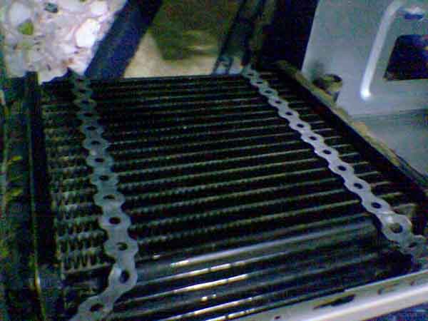

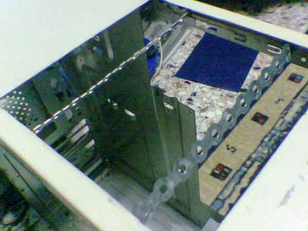

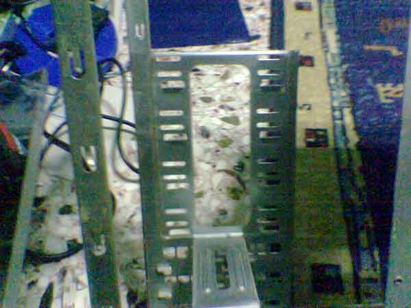

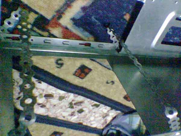

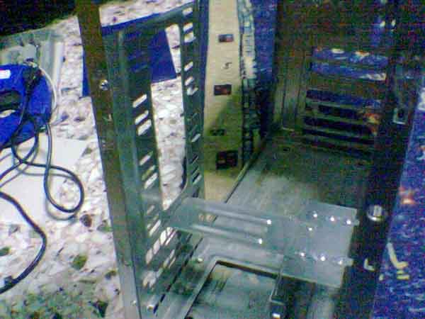

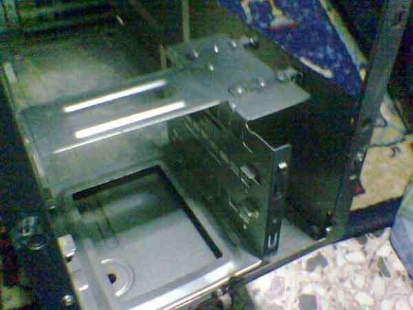

MADKiller7 Απρίλιος 1, 2005 Author #30 Απρίλιος 1, 2005 λοιπον,το mod του κουτιου εχει φτασει στο 45% περιπου (εχω δρομο ακομα).κατεβηκαν οι θεσεις για τα drives στο κατω μερος του κουτιου,και εφτιαξα και βασεις για το ψυγειο,κινητες,δλδ το βγαζω οποτε θελω.επισης οι βασεις του ψυγειου θα χρησιμοποιηθουν για να στηριχτει ο 12" ανεμιστηρας. (ΛΟΛ ολα τα εχω σκεφτει).οι φωτο ειναι απο δοκιμες για το πως καθετε το ψυγειο,τιποτα δεν εχει μπει πανω στο κουτι. ΥΓ1.ακουω σχολια/προτασεςι απο οσους θελουν ΥΓ2.αν καποιος admin,νομιζει οτι το θεμα πρεπει να μεταφερθει στην κατηγορια mods δεν εχω κανενα προβλημα να γινει. ΥΓ3.θελω βοηθεια,δεν ξερω τι σχεδιο να κανω την προσοψη,μιας και θα την φτιαξω εγω απο την αρχη,ακουω ιδεες.:100:
