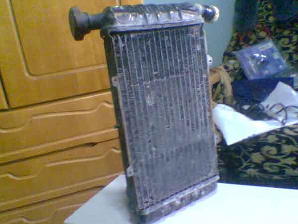

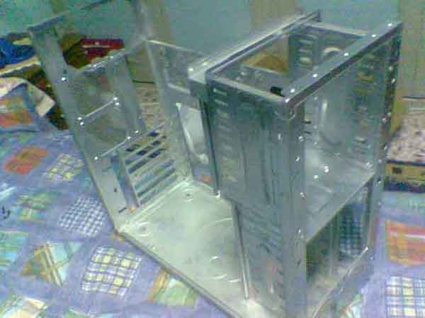

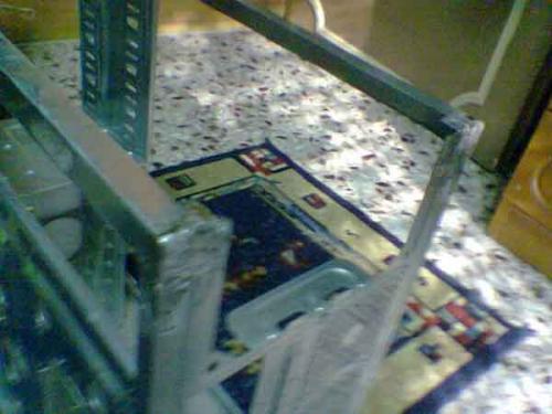

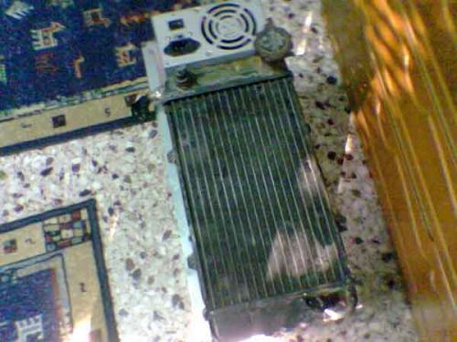

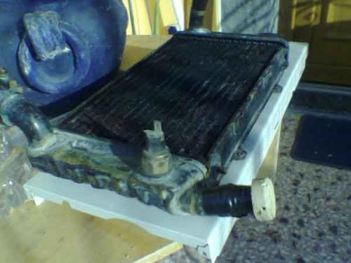

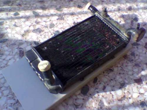

MADKiller7 Μάρτιος 21, 2005 Author #3 Μάρτιος 21, 2005 λοιπον μερικες φωτο.ενα ταλαιπωρο φτηνο κουτι (μου το χαρισαν:003:) και το ψυγειακι απο την CBR(μονο το ψυγειο της ειχε μεινει ολοκληρο,αν και θελει λιφτινγκ και αυτο). @Atari[Xp+] μεχρι στιγμης δεν εχει βγαλει σταγονα:041:.το κουτι που θα μονταρω ειναι ακριβως το ιδιο με το δικο σου.(αγνωριστο θα γινει).(καθαρισε και τα πμ σου,χτες προσπαθουσα να σου στειλω πμ,να ρωτησω για το ψυγειακι σου,αλλα βρηκα ενισχυμενο:003:).10mm εσωτερικα εννοεις? το ψυγειο το πηρα απο μια μαντρα.η διατομη στους σωληνες του ψυγειου ειναι 2εκ,επειδη θα τους αλλαξω την κατευθυνση με χαλκινες γωνιες,τη διατομη να βαλω?και επισης η ταπα θα μπει σε οριζοντια θεση στο ψυγειο και με μικρο μηκος λαιμου. ζητω συγνωμη για την ακαταστασια:090: (χαος καλυτερα) στο δωματιο μου και για την ποιοτητα των φωτο.(ειναι απο το 6230)
Atari[Xp+] Μάρτιος 22, 2005 #4 Μάρτιος 22, 2005 λοιπον μερικες φωτο.ενα ταλαιπωρο φτηνο κουτι (μου το χαρισαν:003:) και το ψυγειακι απο την CBR(μονο το ψυγειο της ειχε μεινει ολοκληρο,αν και θελει λιφτινγκ και αυτο). @Atari[Xp+] μεχρι στιγμης δεν εχει βγαλει σταγονα:041:.το κουτι που θα μονταρω ειναι ακριβως το ιδιο με το δικο σου.(αγνωριστο θα γινει).(καθαρισε και τα πμ σου,χτες προσπαθουσα να σου στειλω πμ,να ρωτησω για το ψυγειακι σου,αλλα βρηκα ενισχυμενο:003:).10mm εσωτερικα εννοεις? το ψυγειο το πηρα απο μια μαντρα.η διατομη στους σωληνες του ψυγειου ειναι 2εκ,επειδη θα τους αλλαξω την κατευθυνση με χαλκινες γωνιες,τη διατομη να βαλω?και επισης η ταπα θα μπει σε οριζοντια θεση στο ψυγειο και με μικρο μηκος λαιμου. ζητω συγνωμη για την ακαταστασια:090: (χαος καλυτερα) στο δωματιο μου και για την ποιοτητα των φωτο.(ειναι απο το 6230)Αρχηγός είσαι ... αν δεν χάνει προχώρα... μπορείς να αλλάξεις την διατομή των στομίων εισοδων εξόδων με λάστιχο-μέσα σε λάστιχο απο πιο χοντρό [ποτίσματος] σε πιό λεπτό . και να σφιγγεις τις ενώσεις με σφικτηρες. Πάνε σε μαγαζί με ποτιστικά-γεωργικά. και ζήτα ρακόρ πλαστικά σε διάφορες διμέτρους που σε βολευουν ....ΑΑΑ. και 5 ευρώ , καλά είναι .

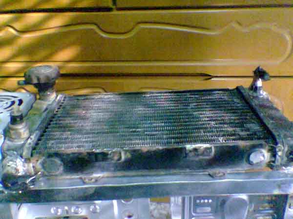

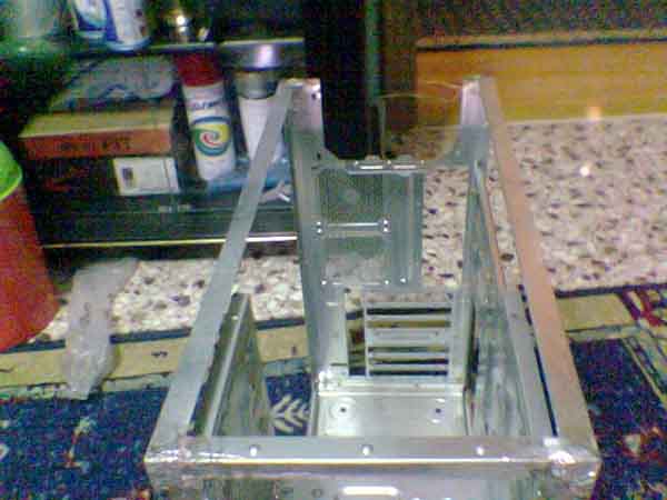

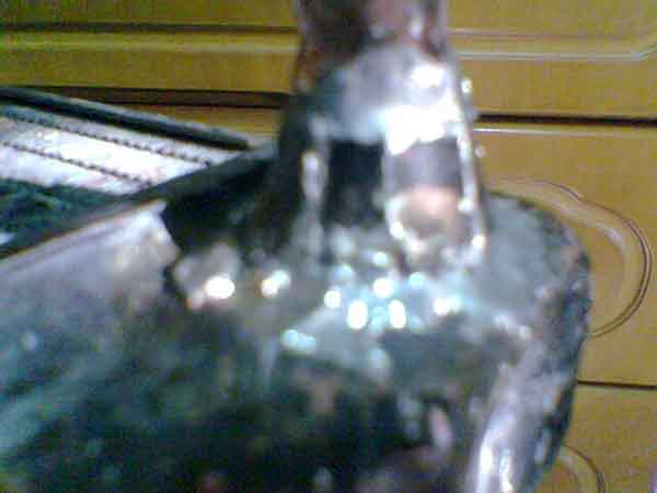

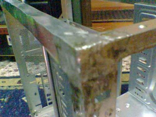

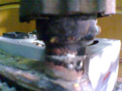

MADKiller7 Μάρτιος 22, 2005 Author #7 Μάρτιος 22, 2005 λοιπον σημερα τελειωσα το μονταρισμα του ψυγειου (μου βγηκε η πιστη να κανω τις κολλησεις),αλλαξα τις σωληνωσεις του με χαλκινες γωνιες 12χιλ,η ταπα μπηκε καθετα μιας και το ψυγειο θα μπει οριζοντια,επισης εβαλα δυο "δοκαρια" απο λαμαρινα που εφτιαξα για να ενισχυσω το κουτι μιας και ηταν πολυ ευκαμπτο και εκει πανω θα στειριξω το ψυγειο.ααα ξεχασα το τροφοδοτικο θα μπει ορθιο(αναγκη χωρου για το ψυγειο,ειναι τερατακι)!!!σκοπος μου ειναι σε ενα midi case να μπουν ολα μεσα και να φαινοντε οσο το δυνατον λιγοτερα,χωρις να χαθει η λειτουργικοτητα του.(εβαλα τον πηχη ψηλα ε???)

KTM Μάρτιος 22, 2005 #11 Μάρτιος 22, 2005 Παρε ενα μικρο κουτακι μαυρο χρωμα απο το χρωματοπωλειο.Ζητα αυτο που εχει και ασταρι μεσα και το βαζουν πανω στην σκουρια κατευθειαν, και ενα πινελακι και θα δεις πως θα γινει.(Μην βαψεις τις κυψελες)
MADKiller7 Μάρτιος 22, 2005 Author #12 Μάρτιος 22, 2005 Παρε ενα μικρο κουτακι μαυρο χρωμα απο το χρωματοπωλειο.Ζητα αυτο που εχει και ασταρι μεσα και το βαζουν πανω στην σκουρια κατευθειαν, και ενα πινελακι και θα δεις πως θα γινει.(Μην βαψεις τις κυψελες) θα το βαψω με σπρευ,εχω παρει μαστερ στο βαψιμο,θα παρουν ενα ελαφρυ χερι και οι κυψελες δεν μπορω να τις βλεπω ετσι.

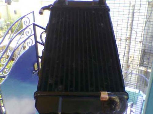

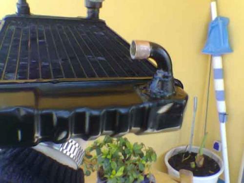

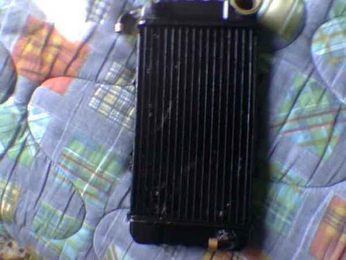

MADKiller7 Μάρτιος 23, 2005 Author #13 Μάρτιος 23, 2005 οριστε και φωτο του ψυγειου μετα το λιφτινγκ.σαν καινουργιο εεε!!!!!!! @ΚΤΜ το ετριψα και το εβαψα οπως σου ειπα,οι κυψελες απλως πηραν ενα μαυρισμα οχι βαψιμο κανονικο.

MADKiller7 Μάρτιος 25, 2005 Author #17 Μάρτιος 25, 2005 παει λιγο πισω το μοντ γιατι γ@μ1σ@ το κουτι.αυριο ξεκιναω με καινουργιο case
