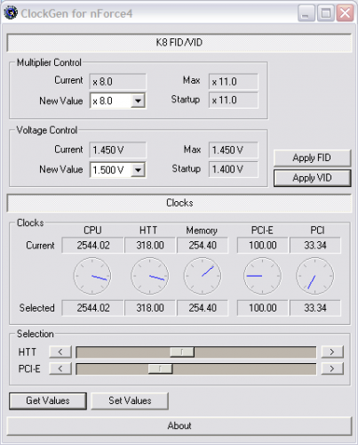

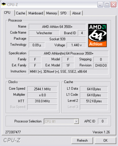

Κανοντας την αποπειρα να ανεβασω τον 3500+ λιγο για να δω τι κανει συναντησα ενα προβλημα το οποιο δεν μπορω να παρακαμψω.
Ξεκινησα το ανεβασμα με τα βολτ που ειχε η cpu default απο bios (1.4v) και ανεβασα λιγο σε 1.45ν μετα τα 2400 οποτε και εφτασα στο μαξιμουμ σταθερο 2544 mhz οπου περναει prime95 αλωβητο.
Για να ανεβω λιγο ακομη εδωσα 1.5ν και διαπιστωσα οτι δεν ξεπερναει τα 1.45ν με τιποτα :063: :063: :063:
Στο bios εχει τη ρυθμιση fine voltage regulator το οποιο ειναι φυσικα στο enabled και cpu voltage με τιμες εως και 1.75ν.Προσπαθησα και με clockgen και με τιποτα δεν δινει παραπανω ρευμα.Αν δωσω μερικα mhz ακομη περναει το 1ο και 3ο τεστ στο prime αλλα πεταει error στο 2ο στο μισο λεπτο περιπου :093: :093:
Καμια ιδεα κανεις?Δεν μπορω να το δουλεψω default αλλο και ταχω παρει θελω να το ανεβασω αλλα η chaintech αρνειται.Περιττο να αναφερω οτι εχει το τελευταιο bios.
