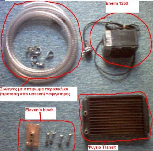

Elu Thingol1442169091 Μάρτιος 13, 2005 Author #2 Μάρτιος 13, 2005 Λοιπον εδω ειναι ολα τα εξαρτηματα ασυναρμολογητα ακομη...

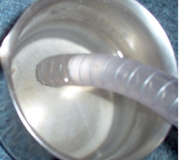

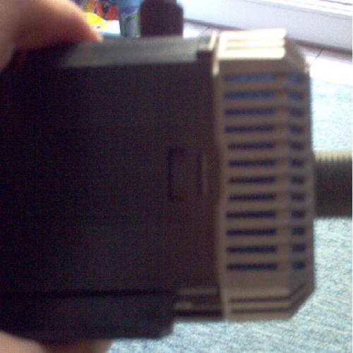

Elu Thingol1442169091 Μάρτιος 13, 2005 Author #3 Μάρτιος 13, 2005 Λογω του παραπανω προβληματος εβρασα νερο και εβαλα μεσα την ακρη του σωληνα(προσοχη μην το παρακανετε και λιωσει γιατι εμενα οταν το αφησα κανα 2λεπτο μεσα στο βραστο νερο...παραλιγο!) ετσι ωστε να ανοιξει και εφαρμοσει καλυτερα στη μεγαλυτερη διατομη. Μονο μειονεκτημα αυτων των σωληνων ειναι οτι ειναι πολυ δυσκαμπτοι αλλα τελικα δεν με επηρεασε και πολυ.
Elu Thingol1442169091 Μάρτιος 13, 2005 Author #4 Μάρτιος 13, 2005 Μολις βρασει το βαζετε κατευθειαν στο ρακορ –δεν ειναι απαραιτητο να μπουν σφιγκτηρες, αλλα ενα tireup θα ηταν καλο να μπει. Εγω με ολη μου τη δυναμη καταφερα να το βγαλω... διαλεξτε.

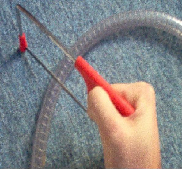

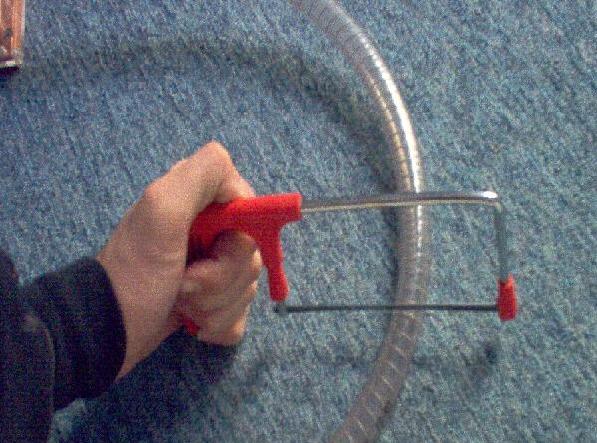

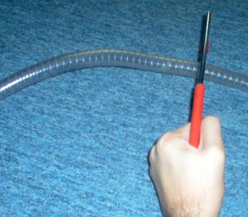

Elu Thingol1442169091 Μάρτιος 13, 2005 Author #5 Μάρτιος 13, 2005 Μετα υπολογιστε(οχι με το ματι) ποσο μεγαλος θα ειναι ο σωληνας μεταξυ αντλιας και ψυγειου και κοψτε.

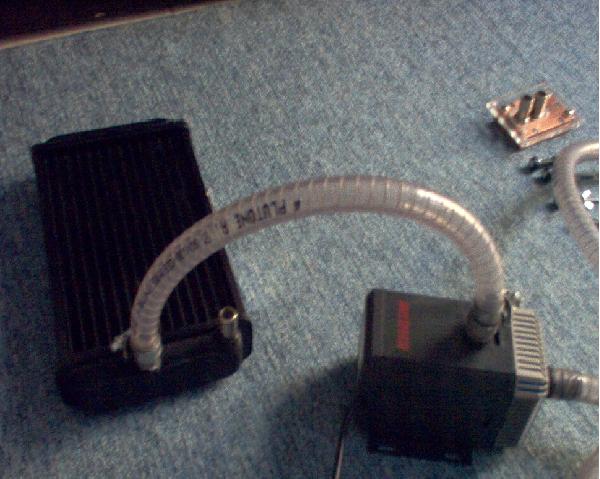

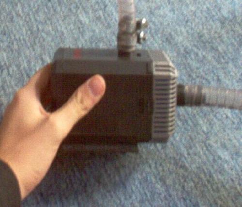

Elu Thingol1442169091 Μάρτιος 13, 2005 Author #6 Μάρτιος 13, 2005 Μετα συνδεστε την μια ακρη στην εξοδο της αντλιας. Εγω επειδη δεν ημουν σιγουρος τον σωληνα τον ζεστανα και εκει και τον εφτασα μεχρι του τελος του σπειρωματος-επιφανεια της αντλιας, και εβαλα δυο σφιγκτηρες για να αποφυγω το αναπαντεχο...
Elu Thingol1442169091 Μάρτιος 13, 2005 Author #7 Μάρτιος 13, 2005 Το μεχρι τωρα αποτελεσμα πρεπει να ειναι καπως ετσι...
Elu Thingol1442169091 Μάρτιος 13, 2005 Author #8 Μάρτιος 13, 2005 Μετα συνδεετε και το σωληνα στο ψυγειο και βαζετε και εκει σφιγκτηρα...(βασικα παντου βαλτε καλου κακου)
Elu Thingol1442169091 Μάρτιος 13, 2005 Author #9 Μάρτιος 13, 2005 Τωρα κανουμε το ιδιο και με το μηκος του σωληνα για ψυγειο-μπλοκ...και κοβουμε...

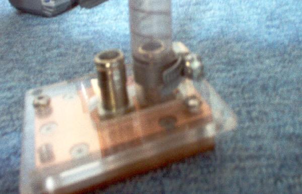

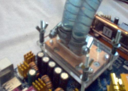

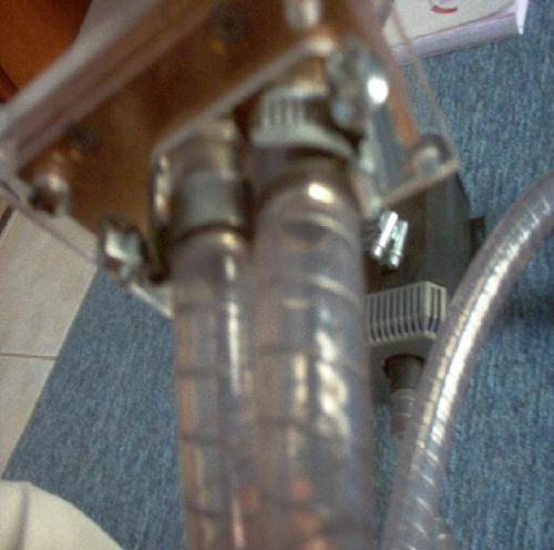

Elu Thingol1442169091 Μάρτιος 13, 2005 Author #10 Μάρτιος 13, 2005 Συνδεουμε το σωληνα στο μπλοκ και βαζουμε οπωσδηπωτε σφιγκτηρα, καθοτι το μπλοκ ειναι το τελευταιο μερος που θελουμε διαροες...

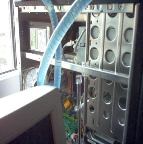

Elu Thingol1442169091 Μάρτιος 13, 2005 Author #11 Μάρτιος 13, 2005 (1η)Τελος μετραμε και την αποσταση μπλοκ-αντλιας και κοβουμε αναλογα... (2η)Το μπλοκ στην τελικη...

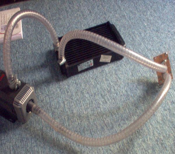

Elu Thingol1442169091 Μάρτιος 13, 2005 Author #12 Μάρτιος 13, 2005 Και το συστημα ειναι ετοιμο!! (Χωρις υγρο ακομα)

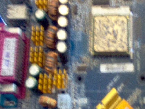

Elu Thingol1442169091 Μάρτιος 13, 2005 Author #13 Μάρτιος 13, 2005 Παμε στην τοποθετηση στο συστημα. Εδω ο επεξεργαστης με την arctic silver 5 πανω... (σορρυ για την αθλια ποιοτητα αλλα οταν την ειδα το ειχα ηδη στησει και...)

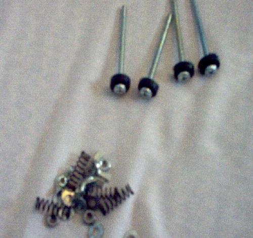

Elu Thingol1442169091 Μάρτιος 13, 2005 Author #14 Μάρτιος 13, 2005 Τα εξαρτηματα(παξιμαδια, βιδες κλπ) που δινονται μαζι με το μπλοκ (11 rulez!!!)

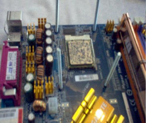

Elu Thingol1442169091 Μάρτιος 13, 2005 Author #16 Μάρτιος 13, 2005 Και το μπλοκ(προσοχη στο πως θα το βαλετε...μην το βαλετε αναποδα. Στο μπλοκ του 11 το μερος που εφαρμοζει στη cpu φαινεται γιατι ειναι λιιιγο πιο εξω και δεν ειναι κενταρισμενο(οπως και τα ρακορ))
