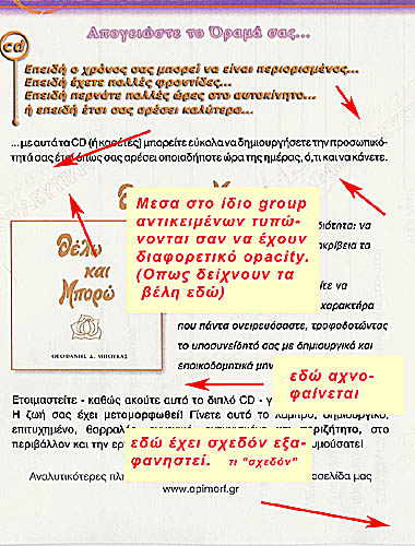

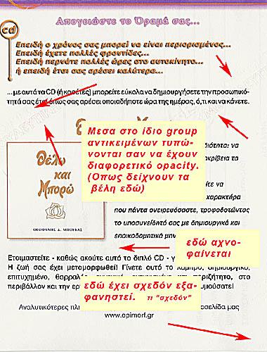

3. Το πιό εκνευριστικό απ' όλα είναι οτι ένα αρχείο με γραφικά που είχα τυπώσει παλαιότερα και το τύπωσε καλά, τώρα δεν λέει να το τυπώσει με τπτ όπως την προηγούμενη φορά. π.χ. τα drop shadow των γραμμάτων τα βγάζει κοκινο-μπλέ αντί άσπρα και τα χρώματα μουντά. Επιεπλέον, έχω βάλει κάποια objects με opacity 40%. Από αυτά άλλα τα βγάζει πιο σκούρα, άλλα πιο ανοικτά, άλλα θαμπά.
Οταν δοκιμάζω να εκτυπώσω από το PC2 (της υπογραφής) με τις ΙΔΙΕΣ ακριβώς ρυθμίσεις βγαζει τα χρώματα σωστά αλλά τα αντικείμενα που είναι με opacity 40% πάλι τα βγάζει όπως του έρθει. confused.gif

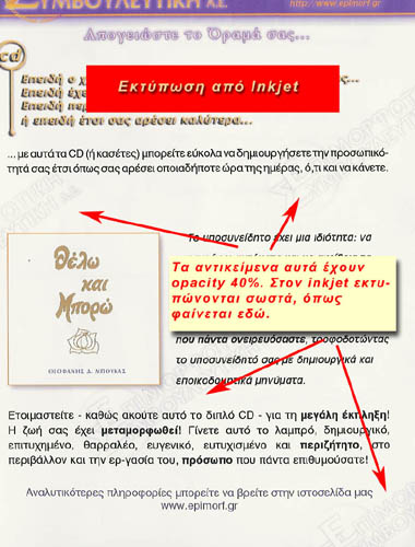

To πρόβλημμα με τη λανθασμένη εκτύπωση των σκιάσεων φαίνεται στις ακόλυθες 2 φωτογραφίες. Θα εκτιμούσα όποια βοήθεια, μιας κ οι τεχνικοί τους δεν ΄κατάφεραν να βοηθήσουν ούτε στο ελάχιστο.
Στην 1η είναι η εκτύπωση όπως πρέπει να είναι (από inkjet)
Στην 2η είναι η εκτύπωση από LASER που φαίνονται τα προβλήμματα.
