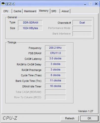

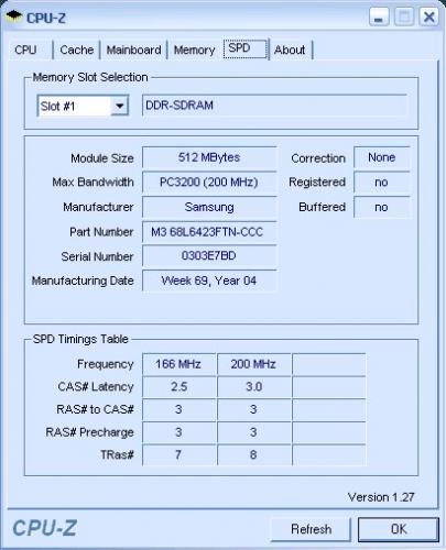

aris-the-wild-tweaker Δημοσιεύτηκε Μάρτιος 10, 2005 #1 Δημοσιεύτηκε Μάρτιος 10, 2005 Πως καταλαβαινω αν οι μνημες μου ειναι Dual?Εχω δυο ιδιες Samsung τοποθετημενες η μια στο πρωτο και η αλλη στο τριτο slot.Δεν ειμαι σιγουρος αν ειναι Dual.Mobo: Asus A8V Deluxe rev 1.xx
aris-the-wild-tweaker Μάρτιος 10, 2005 Author #3 Μάρτιος 10, 2005 To βλεπω τι γραφει αλλα νομιζα πως εννοει 200mhz dual =400mhz(ddr) και πως αν ειναι enabled το performance mode ειναι dual οι μνημες.
KTM Μάρτιος 10, 2005 #4 Μάρτιος 10, 2005 Γραφει: Channels # DualΚαι απο κατω 200mhz που σημαινει οτι τρεχουν στα 400Mhz αφου ειναι Dual.
sa1901 Μάρτιος 10, 2005 #6 Μάρτιος 10, 2005 Και εγώ είχα μπερδευτεί όπως εσύ. Οι μνήμες σου τρέχουν κανονικά σε Dual Channel. To performance mode που είναι απενεργοποιημένο αφορά το PAT.
JimmyFox Μάρτιος 10, 2005 #8 Μάρτιος 10, 2005 aris-the-wild-tweaker έγραψε: Tι ειναι λοιπον το ΡΑΤ?Performance Acceleration Technology
CmoS Μάρτιος 10, 2005 #9 Μάρτιος 10, 2005 Που υπαρχει μονο στο intel 875.Στην μητρικη σου δεν υπαρχει τετοιο οποτε μη σκας..
