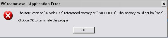

beisnikos_spi Δημοσιεύτηκε Μάρτιος 7, 2005 #1 Δημοσιεύτηκε Μάρτιος 7, 2005 Γειά σας παιδιά, έχω ένα πρόβλημα εδώ και 2 μήνες με το PC μου... Όταν παίζω κάποιο παιχνίδι ή πάω να ανοίξω κάποιο αρχείο video πετάγεται ένα παραθυράκι σαν αυτό του attachment και ότι κάνω μέχρι πρότινος πάει στα σκουπίδια.... Το attachment αφορά το Win DVD Creator που ομολογώ δεν είχα κανένα πρόβλημα μέχρι χθες...(Βασικά είχα βολευτεί κάπως αλλάζοντας τις RAM από DUAL channel σε SINGLE channel αλλά το πρόβλημα εμφανίστηκε και πάλι...).Οι μνήμες έχου δοκιμαστεί από τεχνικό σε ειδικό μηχάνημα και βγήκαν υγιείς... Το πρόβλημα αυτό συνεχίζει ακόμα και μετά απο 2 με 3 formats... Τί λέτε?

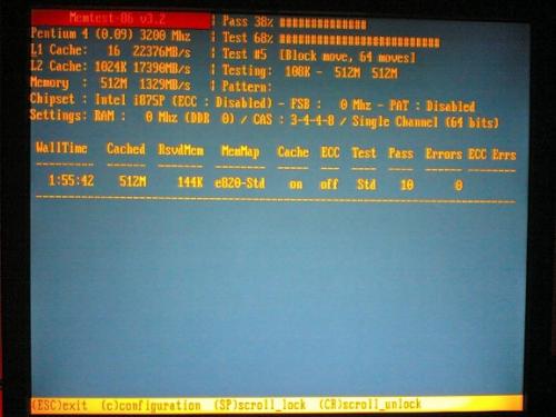

beisnikos_spi Μάρτιος 8, 2005 Author #9 Μάρτιος 8, 2005 Γειά σας και πάλι, έτρεξα το memtest86 και δεν βρέθηκε κανένα σφάλμα στις Μνήμες.. Προτείνετε να χαλαρώσω τα timings.. Από το bios θα το κάνω αυτό? Οι μνήμες μου είναι 400άρες και την επιλογή στο bios την έχω "DRAM TIMING: 400MHz". Πού να την βάλω λέτε?? Υ.Γ.:Δείτε και το attachment του memtest86...

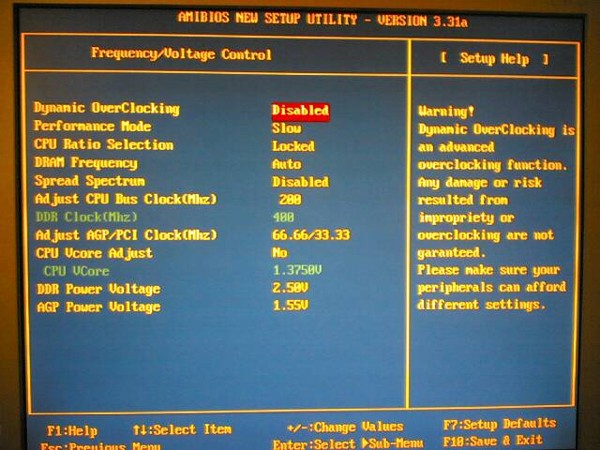

beisnikos_spi Μάρτιος 8, 2005 Author #10 Μάρτιος 8, 2005 Πάρτε και μία φωτό από το bios στην επιλογή Frequency/Voltage Control..

ThorLite Μάρτιος 8, 2005 #14 Μάρτιος 8, 2005 Τα timings τα εχεις χαλαρα δωσε λιγη ταση στις μνημες τοτε δοκιμασε με 2.7..........
beisnikos_spi Μάρτιος 8, 2005 Author #15 Μάρτιος 8, 2005 Άποψη μου είναι να ξεφορτωθείς τις 2χ256 και να πάς σε 1χ512 και να ξεμπερδευεις.Δεν είναι λιγάκι πόντιο να μείνω και πάλι με Single Channel και όχι με Dual Channel??Τα timings τα εχεις χαλαρα δωσε λιγη ταση στις μνημες τοτε δοκιμασε με 2.7..........Από ότι έχω διαβάσει στο manual της μητρικής οι DDR λειτουργούν με 2,5 Volts τάση. Μήπως υπάρξει κανένα άλλο πρόβλημα με το "ανέβασμα" στα 2,7 Volts?Μάλλον θα αγοράσω μία καινούρια μητρική για να ησυχάσω... Κλείνω προς το μέρος της Gigabyte GA-8INXP... υπάρχει στην Στουρνάρη κάνει περίπου 150 ευρόπουλα.. Βασικά ένας φίλος μου έχει την Gigabyte GA-8KNXP και πιστεύω ότι είναι η καλύτερη επιλογή. Αλλά δεν υπάρχει πουθενά.. Ξέρει κανείς που μπορώ να την βρώ??
ThorLite Μάρτιος 8, 2005 #16 Μάρτιος 8, 2005 Oχι δεν θα υπαρχει κανενα προβλημα με τα 2.7V αλλοι τις τρεχουν ακομα και με 3.5V τις μνημες........
