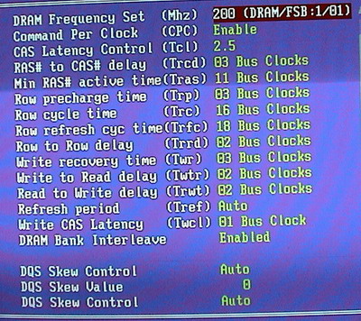

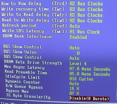

Piratis Δημοσιεύτηκε Μάρτιος 6, 2005 #1 Κοινοποίηση Δημοσιεύτηκε Μάρτιος 6, 2005 καθώς από socketA πέρασα πριν καμιά δεκαριά μέρες σε 939 έφαγα ένα ψιλοσοκ όταν είδα τις ρυθμίσεις για τις μνήμες που έχει ο memory controller. οι μνήμες που έχω είναι TCCD. εσείς τι ρυθμίσεις χρησιμοποιείτε κοντά στα 270. είναι καλύτερο να μπουν στο auto? προφανώς εκτός από τις βασικές είναι αδύνατον να κάνω όλες αυτές τις δοκιμές. ο επεξεργαστής τον δοκίμασα επιτέλους σήμερα μέχρι 2800 με 1,65 τάση, και διαιρέτη 150 στις μνήμες. μάλλον θα τον κάψω λίγο στα 2500-2600 αν και δεν έχω καταλήξει από ότι έχω δει μέχρι τώρα αν κάνει δουλειά το κάψιμο. ακόμα υπάρχει κανένα πρόγραμμα που να δείχνει αξιόποστα την ταχύτητα του HT? τελικά τι έχετε καταλήξει ότι είναι καλύτερο, 9Χ300 με διαιρέτη στις μνήμες ή 10Χ270(παράδειγμα). στην πρώτη περίπτωση είναι ψηλά το HTT και κατά συνέπεια και το HT 300X3=900. στην δεύτερη παίζεις πιο άνετα με τις μνήμες και έχεις καλύτερο bandwidth λόγω μεγαλύτερου πολλαπλασιαστή, τουλάχιστον αυτό ισχυρίζονται μερικοί. Link to comment Share on other sites More sharing options...

ThorLite Μάρτιος 6, 2005 #4 Κοινοποίηση Μάρτιος 6, 2005 Στα 270 που ειμαι τωρα με τις μνημες ειμαι 2.5-3-3-10 ετσι και αλλιως τα TCCD με αυτα τα timings πανε γενικα και αρκετα αργοτερα με 3-4-4-10 με τασεις απο 2.6-2.85 δεν χρειαζονται και παραπανω.......... Link to comment Share on other sites More sharing options...

Piratis Μάρτιος 6, 2005 Author #6 Κοινοποίηση Μάρτιος 6, 2005 Στα 270 που ειμαι τωρα με τις μνημες ειμαι 2.5-3-3-10 ετσι και αλλιως τα TCCD με αυτα τα timings πανε γενικα και αρκετα αργοτερα με 3-4-4-10 με τασεις απο 2.6-2.85 δεν χρειαζονται και παραπανω..........Τhor αυτές τις βασικές ρυθμίσεις πάνω κάτω τις ξέρω και είναι γνωστές και βρίσκονται και με δοκιμές για κάθε σύστημα καθώς είναι λίγες σε αριθμό. για τις υπόλοιπες 10-15 νέες του memory controller που έχει ζητάω βοήθεια. μήπως απλώς δεν τις πειράζουμε? @SLN η μητρική είναι DFI NF4 ultra και οι μνήμες OCZ plat rev2. Link to comment Share on other sites More sharing options...
ThorLite Μάρτιος 6, 2005 #7 Κοινοποίηση Μάρτιος 6, 2005 Δεν εχω DFI αλλα στην Αsus A8V τα εχω στο AUTO ολες αυτες τις εξτρα επιλογες δεν προβληματιστικα ποτε ιδιαιτερα....... Link to comment Share on other sites More sharing options...
SLN Μάρτιος 6, 2005 #8 Κοινοποίηση Μάρτιος 6, 2005 Αυτα σε μενα για 280@2.6V + 292@2.7V Δοκιμασε και Tras 6 TRC 14 TRFC 16 για πιο σφιχτα Link to comment Share on other sites More sharing options...

Piratis Μάρτιος 6, 2005 Author #10 Κοινοποίηση Μάρτιος 6, 2005 @Thorlite άρα δεν είναι απαραίτητο να τις ρυθμίσουμε εμείς, μπορούμε να κάνουμε δηλαδή load optimized defaults και auto και τις αφήνουμε στην ησυχία τους. ουσιαστική διαφορά στις επιδόσεις όμως έχουν?@SLN ευχαριστώ πολύ θα τα δοκιμάσω αύριο. έχεις OCZ? @Atari ίσως να ήταν η διαφορά από τις μνήμες. από το ψάξιμο που έχω κάνει και γω ελάχιστοι ισχυρίζονται πως είδαν βελτίωση. τελικά σε τι μνήμες έχεις καταλήξει; Link to comment Share on other sites More sharing options...
