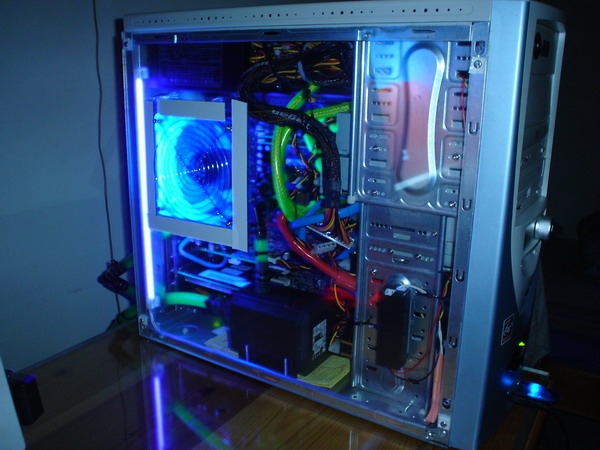

Braveheart1980 Δημοσιεύτηκε Μάρτιος 6, 2005 #1 Δημοσιεύτηκε Μάρτιος 6, 2005 Καθοτι βλεπω οτι το Lian Li ειναι ενα πολυ δημοφιλες κουτι οριστε οι οδηγιες για πλεξι παραθυρακι στο Lian Li! (1) Αγοραζουμε ενα κομματι plexi glass. Το δικο μου το πηρα απο Praktiker(~9 ευρω). Εχει διασταση 510χ1010 mm . Ειναι σαφεστατα μεγαλυτερο απο το παραθυρο που θελουμε να κανουμε αλλα καλυτερα ετσι ωστε αν στραβωσει κατι (πχ σπασει λογω λανθασμενου χειρισμου) να εχουμε και αλλο ενα κομματι. (2)Βγαζουμε το πλαϊνο απο το Lian Li και σημαδευουμε το plexi. Εδω να σημειωσω οτι δεν βγαζουμε καθολου το πρασσινο ναϋλονακι που εχει το plexi απο την εξω πλευρα για να μην χαρακτει κατα τη διαρκεια της εργασιας.Το ναϋλακι απo τη μεσα πλευρα το βγαζουμε καθοτι οπως θα δειτε παρακατω θα βιδωσουμε σε αυτο τις ραγες του πλαϊνου του Lian Li. (3) Ελλειψη αλλου εξωτικου εργαλειου , χρησιμοποιουμε εναν απλο κοφτη και οδηγο μια ισια μεταλικη επιφανεια οπως πχ μια σιδερογωνια. Με τον κοφτη και τον οδηγο χαρασσουμε το plexi οπου σημαδεψαμε πριν (4) Με ενα καλο πριονακι αρχιζουμε και κοβουμε σιγα σιγα και προσεκτικα το plexi . (5) Περνουμε το πλαϊνο του Lian Li και με ενα σταυροκατσαβιδο ξεβιδωνουμε τις βιδες , βγαζοντας τις "ραγες" (6) Τοποθετουμε το plexi πανω απο το πλαϊνο με πολυ προσοχη ωστε να εφαρμοσει τελεια (7) Με ενα μικρο τρυπανακι σημαδευουμε πανω στο plexi τα σημεια που ειναι οι βιδες , ωστε να τρυπησουμε επειτα με τη μεγιστη δυνατη ακριβεια (8) Με ενα παχυμετρο μετραμε τη διαμετρο των τρυπων της ραγας Βλεπουμε οτι ειναι 4 mm. Αρα ξερουμε τη μια διασταση των βιδων που θελουμε (9) Με το παχυμετρο μετραμε το παχος του plexi μας καθως επισης και το παχος της ραγας Αθροιζοντας αυτα τα δυο παχη τα βρισκουμε 11,5 mm . Αρα οι βιδες που θα παρουμε θα πρεπει να ειναι παρομοιου μηκους. Αν ειναι κατα πολυ κοντυτερες δεν θα πιασουν το plexi ενω αν ειναι σημαντικα μακρυτερες θα ψηνουμε αρνι σαν να ειναι Πασχα... Εγω βρηκα αυτες (10) Με τρυπανι 3 mm (1 mm μικροτερο απο τη διαμετρο της βιδας ) ανοιγουμε προσεκτικα τρυπες οπυ ειχαμε σημαδεψει προηγουμενως (11) Χρησιμοποιποντας τον καταλληλο κολαουζο (4mm) ανοιγουμε σπειρωμα (βολτα κοινως) σε καθε μια τρυπα που εχουμε ανοιξει (12) Επειτα βιδωνουμε προσεκτικα τις ραγες στο plexi . Οχι πολυ σφικτα ουτε πολυ χαλαρα. (13) Με το πριονακι κοβουμε ψιλοχοντρικα τις 4 γωνιες ωστε να στρογγυλοποιηθουν. (14) Με λιμα τις λειενουμε αρκετα και τις κανουμε οσο πιο στρογγυλεμενες γινεται (14) Τωρα για τις σκληρες επιφανειες του plexi γυρω γυρω χρησιμοποιουμε μια καλη σιδερενια λιμα με την οποια και λιμαρουμε κανα 2 φορες ολο το γυρω γυρω του plexi . Προσωπικα χρησιμοποιησα και σμυριδοπανο επειτα , καθως και ενα δραπανακι με την καταλληλη κεφαλη: (15) Ειναι ετοιμο! Βγαζουμε και το εξωτερικο πρασσινο ναϋλακι , και καθαριζουμε προσεκτικα καλα καλα ολο το plexi. Να και μερικες φωτο στο Lian Li Good luck και περιμενω σχολια!

GoriLLakos1442169075 Μάρτιος 6, 2005 #3 Μάρτιος 6, 2005 Eμενα δεν μ'αρεσει......ασχημο να φαινονται ολα...θα μπορουσες να κοψεις το αλουμινιο κια να βαλεις πλεξυ μονο σε μερικα σημεια......ας πουμε οπως φαινεται τωρα,δεν ειναι ωραιο που φαινονται τα bays για τα 5,25'' κτλ...θα μπορουσες να τα καλυψεις με αλουμινιο αυτοκολλητο...το ιδιο και το κατω μερος που ειναι γεματο καλλωδια....ριξε και ενα sleeving να εισαι κουκλος..
Braveheart1980 Μάρτιος 6, 2005 Author #4 Μάρτιος 6, 2005 Αυτοκολλητο αλουμινιο ?Για πες , απο που το παιρνω? Τι ακριβως ειναι?

soler1442169065 Μάρτιος 6, 2005 #8 Μάρτιος 6, 2005 Eμενα δεν μ'αρεσει......ασχημο να φαινονται ολα...θα μπορουσες να κοψεις το αλουμινιο κια να βαλεις πλεξυ μονο σε μερικα σημεια......ας πουμε οπως φαινεται τωρα,δεν ειναι ωραιο που φαινονται τα bays για τα 5,25'' κτλ...θα μπορουσες να τα καλυψεις με αλουμινιο αυτοκολλητο...το ιδιο και το κατω μερος που ειναι γεματο καλλωδια....ριξε και ενα sleeving να εισαι κουκλος..Συμφωνώ δεν είναι ωραίο να φαίνονται όλα.Καλύτερα να έκοβες το πλαϊνό και να έβαζες εκεί το plexy.Πάντως πολύ καλή προσπάθεια και ωραία παρουσίαση.

Atari[Xp+] Μάρτιος 6, 2005 #11 Μάρτιος 6, 2005 Καλό είναι , όσο για το αλουμίνιο μην τολμήσεις να κόψεις το μαματο ...αργότερα μπορει να θες να το πουλήσεις - κλεισεις όπως ήταν . Άσε το default πλαινό στην ησυχία του . Λίγο τακτοποίηση στα καλώδια και είσαι Οκ.Α!. και 1-2 UV μπλέ[ένα σε κάθε πλευρά]... διακριτικά... , και έχεις το dream κουτί . [όχι πολλά λαμπάκια λεντακια και γίνει λούνα πάρκ]
Braveheart1980 Μάρτιος 6, 2005 Author #12 Μάρτιος 6, 2005 Και εγω προς τα εκει κλεινω Atari[Xp+] !Δε με βλεπω να κοβω το υπεροχο πλαϊνο του Lian Li !Μαλλον για τακτοποιηση και UV με βλεπω.Μου προτεινετε καποιο συγκεκρινενα?Που ακριβως μπαινουν αυτα συνηθως?
Atari[Xp+] Μάρτιος 6, 2005 #13 Μάρτιος 6, 2005 Mε ταινία δπλής όψης[περιέχει η συσκευασία. κοίτα eshop για coolermaster Uv ] μπαίνουν άνετα εκει που τα έχω και γώ // [κοιτα φωτό] . απλώς εσύ βάλε 2 , δηλαδη ένα απο κάθε μεριά . Με λίγα λόγια παράλληλα απο τις οριζόντιες η κάθετες πλευρές.

trilos0211442169074 Μάρτιος 6, 2005 #19 Μάρτιος 6, 2005 φίλε αν και αεκτζης πολυ καλο.... (πλακα κάνω)
