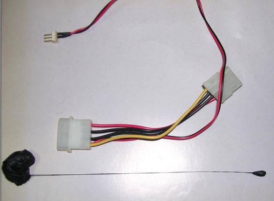

WizarD1416003179 Μάρτιος 28, 2005 Author #21 Μάρτιος 28, 2005 @Tasos Τελικα απο ελαστικοτητα "σκιζει" :045: (δες την φοτο,εβαλα και ενα molex διπλα για να εχουμε ενα μετρο συγκρισης, αλλο λιγο παει και μετα κοβετε) @Skinny13 Βλεπω οτι μενεις Κυψελη οποτε και να σου πω που ειναι το μαγαζι δεν νομιζω να σε διευκολινει...Οποτε, πηγαινε στο πιο κοντινο φανοποιειο και ζητα τους <<μονωτικη τσιχλα για τα φωτα των αυτοκινητων >> αν δεν εχουν ρωτα τους να σου πουνε ενα μαγαζι που πουλαει χρωματα αυτοκινητων εκει θα βρεις σιγουρα, εγω τουλαχιστον σε τετοιο μαγαζι βρηκα.Αν αντιμετωπισεις προβλημα (που δε νομιζω...) πες μου να σου στειλω τη διευθυνση.

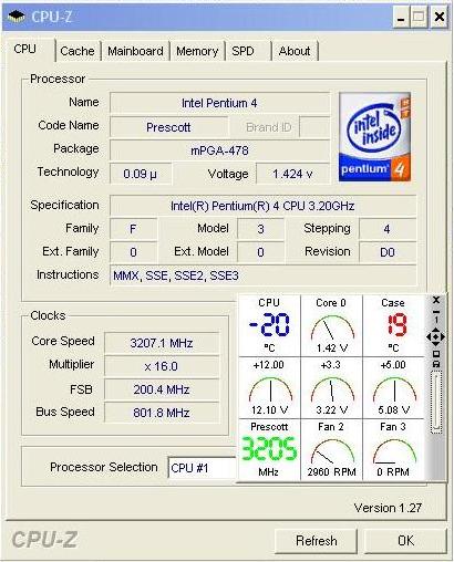

WizarD1416003179 Απρίλιος 18, 2005 Author #22 Απρίλιος 18, 2005 Μετα απο αρκετο καιρο ηρθαν τα πρωτα αποτελεσματα πανω σε φορτιο... Μπορω να πω οτι δεν εμεινα ικανοποιημενος,πιστευω κατα 90% οτι φταιει το evaporator.Δειχνει σαν να μην μπορει να αποροφησει την θερμοτητα (κακος σχεδιασμος,ελλειψη χαλκου κτλ).Θεμα τριχοειδη πιστευω δεν τιθεται... εχω βαλει: .028 2,20 μετρα.Περα απο αυτα εκανα και μια μ#λ#κι#....... με αποτελεσμα να χρειαστει να αδιασω το συστημα και σκεφτομαι αφου ηρθαν ετσι τα πραγματα ας αλλαξω και το evaporator.To θεμα ειναι ομως : 1)να ξαναφτιαξω ενα handmade σαν το προηγουμενο, περισσοτερο προσεγμενο ομως? ή 2)να παρω καποιο ετοιμο οπως: Βaker,Chilly1 κτλ. για να εχω το κεφαλι μου ησυχο? Ωριστε και δυο φοτο απο τα πρωτα συμπερασματα. Θερμοκρασια evaporator:-42 (με τη μυτη του σενσορα οσο πιο κοντα γινετε στη cpu) Στην 2η φοτο ενα max post με default vcore απο bios 1,375 (1,424 λογο vdroop) p.s Πλακα θα εχει παντος απλα η Asus να διαβαζει οτι θελει...

WizarD1416003179 Απρίλιος 20, 2005 Author #26 Απρίλιος 20, 2005 Λοιπον Tασο πιστευω 100% οτι φταιει το evaporator.Ο λογος: πως γινετε στα 3,2 με 1,42 vcore (υπολογιζω οτι ειναι κοντα στα 90 με 100 watt, διορθωστε με αν κανω λαθος) να εχω -44 με -42 στο evaporator και στον επεξεργαστη -20(idle).???Σαν πολυ μεγαλη ψαλιδα δεν εχω μεταξυ cpu και evaporator???Σε load στην ιδια συχνοτητα και με το ιδιο ρευμα εχω -36 με -35 στο evaporator και cpu -12 με -10.Πιστευω πως ειναι φυσιολογικη ψαλιδα για 2,20 μετρα τριχοειδη.Τι πιστευεις, τα λεω σωστα???p.s.1. Η baseplate του evaporator ειναι πολυ λεπτη και το κεντρο του ειναι τελειως "ξερο" (ακριβως δλδ πανω απο τον πυρηνα του cpu) δεν υπαρχει ουτε για δειγμα λιγος χαλκος γιατι φοβομουνα μηπως το freon εγκλωβιστει εκει με αποτελεσμα να δημιουργηθει μια "κρουστα" απο αυτο.Η ελλειψη χαλκου δεν εχει σαν αποτελεσμα το να μη γινετε σωστα η αποροφιση της θερμοτητας??p.s.2. F##k πολυ μπερδεμενη κατασταση...

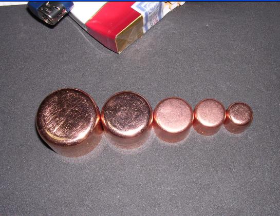

DennisK Απρίλιος 24, 2005 #35 Απρίλιος 24, 2005 LoL σαν ρώσικη μπαμπούσκα είναι Δικό σου το evap? Καλή δουλειά φίλε μου!!!!! Ετσι έχω μια περιέργια.Χρησιμοποιείτε και θερμοαγώγιμη ενδιάμεσα evap και cpu? Η απλή επαφή γίνεται?
WizarD1416003179 Απρίλιος 24, 2005 Author #36 Απρίλιος 24, 2005 LoL σαν ρώσικη μπαμπούσκα είναι Δικό σου το evap? Καλή δουλειά φίλε μου!!!!! Ετσι έχω μια περιέργια.Χρησιμοποιείτε και θερμοαγώγιμη ενδιάμεσα evap και cpu? Η απλή επαφή γίνεται? 1.Oντως μοιαζει πολυ με ρωσικη μπαμπουσκα!!!:044: 2.Οπως εχω γραψει και στο 2ο post η ιδεα δεν ειναι δικια μου...αλλα μιας και το αναφεραμε να συμπληρωσω οτι το κοστος του ειναι πολυ μικρο, με αποτελεσμα να σου δινει τη δυνατοτητα να πειραματιστεις μαζι του αρκετα. 3.Φυσικα και χρησιμοποιειται θερμοαγωγιμη αλλα Arctic Ceramique και οχι Arctic Silver και αυτο γιατι συμφωνα με τα spec. η Ceramique διχνει να λειτουργει καλυτερα απο την Silver σε θερμοκρασιες υπο του μηδενος.(νομιζω -150C με +180C για την πρωτη και -50C με +180C για την δευτερη)
