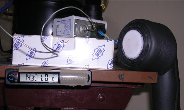

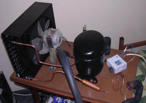

WizarD1416003179 Δημοσιεύτηκε Μάρτιος 6, 2005 #1 Δημοσιεύτηκε Μάρτιος 6, 2005 Μετα απο πολυ διαβασμα (σχεδον 5 μηνες) σε οτι εχει σχεση με ψυξη γενικοτερα αλλα κυριως με ψυξη υπολογιστων,ολοκληρωσα "σχεδον" το πρωτο μου project. Κυρια χαρακτηριστικα: Compressor:Electrolux 3/8 για R404A και για R507. Condenser:3/8 ενα απλο και φτηνο. Refrigerant:R404A Fan:Εναν μεταχειρισμενο της "πλακας"(αφου ταιριαζε στο condenser). <<<<<<<Παρακαλω μην "ποσταρετε" μεχρι να τελειωσω.>>>>>>> Το συστημα ετοιμο:

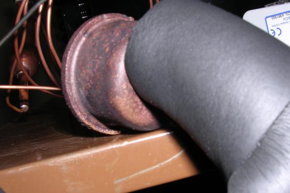

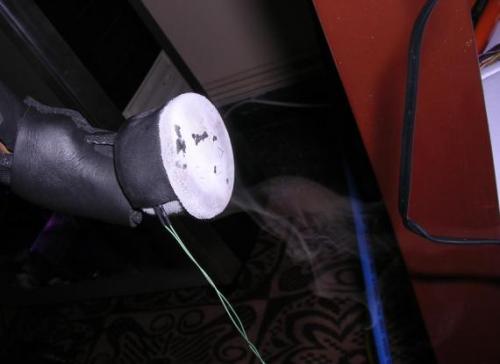

WizarD1416003179 Μάρτιος 6, 2005 Author #2 Μάρτιος 6, 2005 Το evaporator ηταν ενα θεμα που με προβληματιζε απο την αρχη του project,εβλεπα σε πολλα γνωστα site "ομορφα" αλλα και πολυ δυσκολα ως προς την κατασκευη evaporators,τελικα η λυση βρεθηκε,ακολουθησα το σχεδιο της κατασκευης του Shamino με καποιες μικροαλλαγες.Περισσοτερες πληροφοριες απο εδω:http://www.vr-zone.com/?i=1227&s=2 .Πολυ οικονομικο αλλα και παρα πολυ ευκολο κατασκευαστικα και απ'οτι φαινετε και με καλες επιδωσεις. Επισης να σημειωσω οτι εδω στην Ελλαδα ειναι αρκετα δυσκολο να βρεις εναν ευκαμπτο της προκοπης οτι κι αν εβρισκα μονο ευκαμπτος δεν ηταν!(παντα σε σχεση με αυτα που βλεπουμε στο εξωτερικο).Τα ευσημα πανε στον Unseen για την ιδεα του με το λαστιχο υψηλης πιεσης (σαν αυτα που εχουν τα μανομετρα) περισσοτερες πληροφοριες εδω:http://www.thelab.gr/reviews/phasechange_6.php Mια φοτο απο το evaporator:

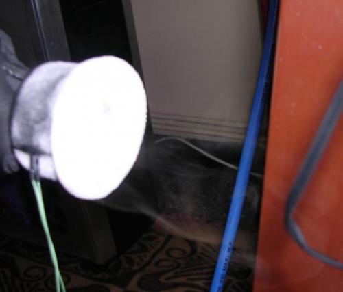

WizarD1416003179 Μάρτιος 6, 2005 Author #3 Μάρτιος 6, 2005 Η ωρα της αληθειας εφτασε! Εχοντας κανει κενο αρχιζουμε και βαζουμε λιγο φρεον στο συστημα βαζουμε τον compressor μπροστα και συνεχιζουμε να συμπληρωνουμε φρεον.Ειχα καποιες αμφιβολιες για το evaporator πιστευα οτι θα ειχαν "φραξει" τα caps (εγω χρησιμοποιησα 3,αλλοι περισσοτερα ή και λιγοτερα) γιατι δημιουργουσαν πολυ στενα "καναλια" μεταξυ τους με αποτελεσμα λιγο να ειχαν κουνηθει κατα την κολληση και το ενα θα εβρισκε πανω στο αλλο.Μετα απο λιγη ωρα ομως ανακουφιστηκα βλεποντας το evaporator να αρχιζει να πιανει παγο και παραλληλα οτι ολη η δουλεια δεν πηγε στραφι.

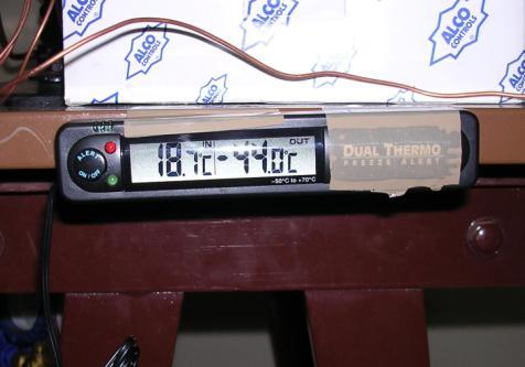

WizarD1416003179 Μάρτιος 6, 2005 Author #4 Μάρτιος 6, 2005 Παρακατω ειναι η καλυτερη θερμοκρασια που καταφερα να "πιασω" με παρα πολυ προχειρη μονωση σε 0 Watt θερμοτητας.Το συστημα θελει αρκετη δουλιτσα ακομα οπως επισης και ρυθμισμα του αεριου(βαλε/βγαλε) πανω στον CPU. Αυτα απο εμενα προς το παρον, ακουω τα σχολια σας... Παρακαλω τους "παλιους" του αθληματος να με βοηθησουν με την εμπειρια τους για παρατηρησεις/αλλαγες κτλ.

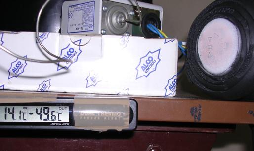

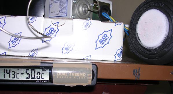

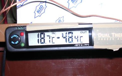

WizarD1416003179 Μάρτιος 13, 2005 Author #11 Μάρτιος 13, 2005 Χωρις καθολου μονωση στο evaporator η θερμοκρασια του εφτασε τους -48.Ειχα την περιεργια να δω με καλη μονωση το που μπορει να φτασει... (βασικα για το "σκαλωμα" και μονο ηθελα να δω το -50)!!!:075: Οριστε τα αποτελεσματα:

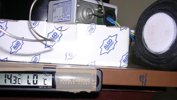

WizarD1416003179 Μάρτιος 13, 2005 Author #12 Μάρτιος 13, 2005 Η θερμοκρασια κατεβηκε κι αλλο,με αποτελεσμα το θερμομετρο εχοντας -50 ΜΑΧ να τερματισει! Συμπερασμα---> παμε για αγορα αλλου που να διχνει κατω απο -50 (ειναι πανακριβα τα γ#μημεν#):021: Οχι οτι αυτο που εχω τωρα δεν κανει, γιατι αν σκεφτουμε οτι οι θερμοκρασιες αυτες ειναι οπως ειχα πει και πιο πανω χωρις καθολου φορτιο, οποτε και σε idle πανω στο CPU οι θερμοκρασια του evaporator θα ειναι πολυ πιο χαμηλη.

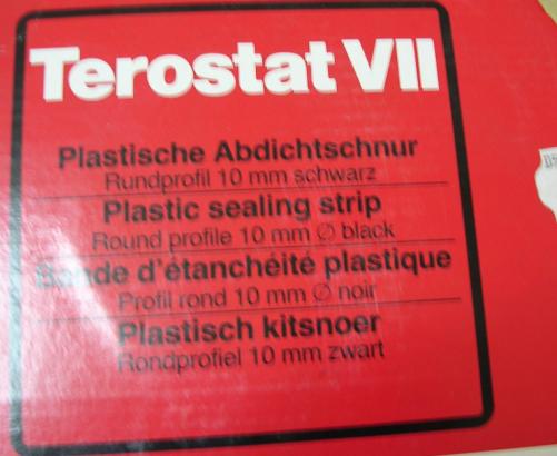

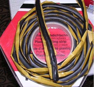

WizarD1416003179 Μάρτιος 28, 2005 Author #17 Μάρτιος 28, 2005 Μετα απο αρκετο ψαξιμο τσιχλα βρηκα και μαλιστα το μαγαζι ηταν πολυ κοντα :036: Τωρα για dielectric grace εφαγα τον κοσμο και δεν βρηκα τπτ.(Προφανως θα εφαρμωσω αυτο που ειπε ο Unseen)βαζελινη RULEZZZ!!!:077: Ομως για να μην γινει καμια μ#λ#κι# παραθετω δυο φοτο απο την τσιχλα να την δουνε και οι "παλιοτεροι" να μου πουνε την γνωμη τους. (1 εκ. Χ 2,5 μετρα).
TASOS Μάρτιος 28, 2005 #18 Μάρτιος 28, 2005 Από φωτογραφία δέν βγαίνει διάγνωση Αν έχει "τσιχλοειδή" υφή και ιδιότητες (παίρνει γερό τέντωμα χωρίς να κόβεται)....τότε μας κάνει. Διάβασε τη συσκευασία της ...μήπως τυχόν γράφει περιορισμούς στη χρήση (θερμοκρασίες...υγρασία...κλπ). Αν δέν κάνω λάθος...πρέπει να είναι της Loctite.
WizarD1416003179 Μάρτιος 28, 2005 Author #19 Μάρτιος 28, 2005 Από φωτογραφία δέν βγαίνει διάγνωση Αν έχει "τσιχλοειδή" υφή και ιδιότητες (παίρνει γερό τέντωμα χωρίς να κόβεται)....τότε μας κάνει. Διάβασε τη συσκευασία της ...μήπως τυχόν γράφει περιορισμούς στη χρήση (θερμοκρασίες...υγρασία...κλπ). Αν δέν κάνω λάθος...πρέπει να είναι της Loctite. Ναι απο τεντωμα περνει αρκετο(γινετε οπως ενα λεπτο καλωδιο) και ειναι αρκετα μαλακη.Για θερμοκρασιες δεν γραφει τπτ.Υ.γ ξεχασα να πω πριν οτι χρησιμοποιειται <<συνηθως>> στα φωτα των αυτοκινητων (κοστος 6 euro το μασουρι.)
