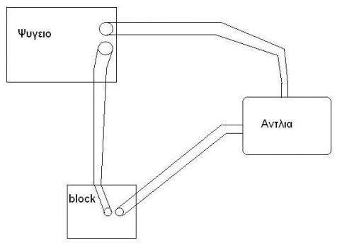

Elu Thingol1442169091 Δημοσιεύτηκε Μάρτιος 6, 2005 #1 Δημοσιεύτηκε Μάρτιος 6, 2005 Παιδια δεν ξερω σε ποιο βαθμο ειναι υπολποιησημο κατι τετοιο :002: αλλα κατα τη γνωμη μου με λιγο μερακι γινεται. Τουλαχιστον στις αεριες μαζες χρησιμοποιηται ηδη οπως θα δειτε παρακατω. Λοιπον ξεκιναμε... :026: Την ιδεα την πηρα απο την αρχη λειτουργιας των τουρμπινων στα αυτοκινητα, :003: η οποια, για οσους δεν γνωριζουν και πολλα, βασιζεται στο οτι ο αερας εισερχεται/ρουφιεται απο μια τρυπα μεγαλυτερης διατομης απο αυτη της εξοδου. Μεσα στην τουρμπινα υπαρχει μια φτερωτη που εδραζεται στον ιδιο αξονα με μια αλλη φτερωτη η οποια παιρνει κινηση απο τα καυσαερια του αυτοκινητου(οσο πιο πολυ γκαζι τοσο μεγαλυτερες ταχυτητες εχει η φτερωτη, καπου στις 9.500 με 160.000rpm). H πρωτη φτερωτη πιεζει τον αερα προς την εξοδο της τουρμπινας η οποια εχει μια ελαφρως μικροτερη διατομη απο αυτην της εισοδο. Αποτελεσμα? μεγαλη αυξηση της πιεσης. Αυτα ως ενα intro για να καταλαβετε που στηριζεται η ιδεα μου. Στο θεμα μας τωρα. Στοχος μου ηταν να βρω εναν τροπο ωστε το νερο να καθως κινειται στο κυκλωμα της υδροψυξης να μεινει περισσοτερη ωρα στο ψυγειο ετσι ωστε να προλαβει να κρυωσει περρισοτερο. Αυτο θα επιτυγχανοταν πιστευω εαν μονο στο ψυγειο βαζαμε μεγαλυτερα ρακορ και χρησιμοποιπουσαμε σωληνες που καθως αυξανοταν το μηκος τους τοσο θα αυξανοταν και η διατομη τους(και αυτο πιστευω ειναι το μονο δυσκολο γιατι πρεπει να παραγγελθουν). Καθως λοιπον το νερο ξεκινουσε απο την αντλια απο την μικρη διατομη(την κανονικη) μεχρι να εφτανε στο ψυγειο θα ειχε μικροτερη πιεση αποτι θα ειχε κανονικα, αρα και θα κυκλοφορουσε πιο αργα μεσα του, αρα θα εμενα περρισοτερο/κρυωνε περρισοτερο. Εμεις ομως στο μπλοκ δεν θελουμε μικρη, αλλα μεγαλη πιεση, σωστα? Οποτε καθως το νερο θα εφευγε απο το ψυγειο με μικρη πιεση, καθως θα πλησιαζε στο μπλοκ, ο "συγκλινων" σωληνας, θα του εδινε τη πιεση που θελουμε. Μετα, απο το μπλοκ μεχρι την αντλια πιστευω δεν χρειαζεται αλλος σωληνας απο τους κανονικους, τους μη συγκλινοντες. Ακολουθει ενα σχημα, πολυ προχειρο, με την σκεψη μου. Τι λετε?? Γινεται κατι τετοιο?!?! :102: Ανεξαρτητως αν γινεται η οχι, :038: θελω να ευχαριστησω τον ΚΤΜ γιατι εμμεσα το αρχικο εναυσμα μου δωθηκε απο τον οδηγο υδροψυξης του, οπου σε μια φαση λεει για την σειρα με τη οποια μπορει να μπει το καθε εξαρτημα, λεει οτι αν παραμβαλετε το ψυγειο "χανουμε λιγο σε πιεση" :038:
KTM Μάρτιος 6, 2005 #2 Μάρτιος 6, 2005 Απο την στιγμη το το ψυγειο ψυχεται σωστα με τους ανεμιστηρες, με το να παραμεινει το νερο περισσοτερη ωρα εκει, δεν κερδιζεις τιποτα.Μονο αν εχεις μικρο ψυγειο και βαλεις μεγαλυτερο θα δεις διαφορα (με τους αναλογους ανεμιστηρες) αλλα και σε αυτο υπαρχει οριο που δεν παει παραπερα.Τη διαφορα θα την δεις λογο μεγαλυτερης επιφανειας και ικανοτητα ψυξης μεγαλυτερου ογκου νερου.
Elu Thingol1442169091 Μάρτιος 6, 2005 Author #3 Μάρτιος 6, 2005 Μα γιατι δεν κερδιζω τπτ. Αφου μενοντας περρισοτερη ωρα, ψυχεται και πιο πολλη ωρα. Σωστα?
KTM Μάρτιος 6, 2005 #4 Μάρτιος 6, 2005 οχι δεν ειναι ετσι.Το ψυγειο εχει μια συγκεκριμενη δυνατοτητα να ψυχει πχ 1 λιτρο νερου ετσι οπως ειναι σχεδιασμενο με τις συγκεκριμενες διαστασεις με το συγκεκριμενο airflow απο τους ανεμιστηρες και τις κυψελες του.Αν βαλεις νερο σε μια λεκανη και εναν ανεμιστηρα να το φυσαει, ειτε μιση ωρα περασει ειτε 10 ωρες, το αποτελεσμα θα ειναι το ιδιο.
magicman1442169094 Μάρτιος 6, 2005 #5 Μάρτιος 6, 2005 ναι αλλα αν μειωθει η πιεση το νερο δεν θα παραμενει περισσοτερη ωρα μεσα στο block ? με την εννοια οτι θα κοβετε η πιεση και το νερο θα ζεστενετε περισσοτερο. δεν ξερω αν καταλαβαινετε το σκεπτικο μου...
Elu Thingol1442169091 Μάρτιος 6, 2005 Author #6 Μάρτιος 6, 2005 Κατσε γιατι... λοιπον. Εστω οτι το νερο σε αυτη την λεκανη ειναι στους 50 βαθμους, αν το αφησεις για μιση ωρα μπορει και να μην παει στους... 25 πχ ενω αν το αφησεις 4 ωρες σιγουρα θα παει...
Elu Thingol1442169091 Μάρτιος 6, 2005 Author #7 Μάρτιος 6, 2005 ναι αλλα αν μειωθει η πιεση το νερο δεν θα παραμενει περισσοτερη ωρα μεσα στο block ? με την εννοια οτι θα κοβετε η πιεση και το νερο θα ζεστενετε περισσοτερο. δεν ξερω αν καταλαβαινετε το σκεπτικο μου...Το καταλαβα αλλα...αφου ειπα οτι μετα το ψυγειο θα υπαρχει σωληνας που θα αυξανει την πιεση αρα και την ταχυτητα, πριν αυτο φτασει στο μπλοκ? Εμεις ομως στο μπλοκ δεν θελουμε μικρη, αλλα μεγαλη πιεση, σωστα? Οποτε καθως το νερο θα εφευγε απο το ψυγειο με μικρη πιεση, καθως θα πλησιαζε στο μπλοκ, ο "συγκλινων" σωληνας, θα του εδινε τη πιεση που θελουμε. Μετα, απο το μπλοκ μεχρι την αντλια πιστευω δεν χρειαζεται αλλος σωληνας απο τους κανονικους, τους μη συγκλινοντες.
KTM Μάρτιος 6, 2005 #8 Μάρτιος 6, 2005 Εκτος απο αυτα που ειπα παραπανω, θαλουμε την μεγαλυτερη δυνατη ροη στο block και αυτο δεν γινεται με διαφορετικης διαμετρου σωληνες κλπ.Αν το νερο δυσκολευτει να περασει απο καπου, την πατησαμε.
KTM Μάρτιος 6, 2005 #9 Μάρτιος 6, 2005 Το καταλαβα αλλα...αφου ειπα οτι μετα το ψυγειο θα υπαρχει σωληνας που θα αυξανει την πιεση αρα και την ταχυτητα, πριν αυτο φτασει στο μπλοκ?Γιαυτο που λες χρειαζεται αντλια και οχι κυκλοφορητης σαν τους δικους μας.
Elu Thingol1442169091 Μάρτιος 6, 2005 Author #10 Μάρτιος 6, 2005 Αυτο που ψιλουποψιαζομουν δηλαδη, ε?... οτι ισχυει μονο στις αεριες μαζες? Γιατι εκει ισχυει. Για τα υγρα δεν ηξερα.
Elu Thingol1442169091 Μάρτιος 6, 2005 Author #11 Μάρτιος 6, 2005 Γιαυτο που λες χρειαζεται αντλια και οχι κυκλοφορητης σαν τους δικους μας. Τι εννοεις γιατι δεν το καταλαβα? Και αλλη αντλια αναμεσα στο ψυγειο και το μπλοκ? Αν οχι... σορρυ κιολας... αλλα τη διαφορα εχει ο κυκλοφορητης απο την αντλια? Ταυτοσημη εννοια δεν ειναι?
KTM Μάρτιος 6, 2005 #12 Μάρτιος 6, 2005 Το εξηγω και στον οδηγο.Αλλο αντλια αλλο κυκλοφορητης.Η μερα με την νυχτα.Ο κυκλοφορητης μονο σπρωχνει το νερο, η αντλια το αντλει.
