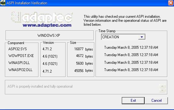

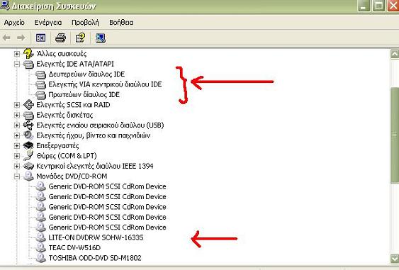

Hemispasm1442169066 Μάρτιος 8, 2005 #9 Μάρτιος 8, 2005 - Κανε delete την συσκευη - Κανε delete τον ide controller (ολα αυτα απο το system devices οπως φαινεται στην 1η εικονα) - Βαλε (ξανα) τα ASPI 4.6 της adaptec - Το XMASSCSI SCSI controller ειναι το Universal SCSI - DCS's του Alcohol. Καντο uninstall μαλλον παω για το nec3520.. .. το drive 99.99% δεν εχει κανενα προβλημα αλλα αν σου αρεσει το 3520 go for it

dll Μάρτιος 8, 2005 Author #11 Μάρτιος 8, 2005 τα εκανα ολα οπως αναφερθηκαν "Κανε delete την συσκευη - Κανε delete τον ide controller (ολα αυτα απο το system devices οπως φαινεται στην 1η εικονα) - Βαλε (ξανα) τα ASPI 4.6 της adaptec - Το XMASSCSI SCSI controller ειναι το Universal SCSI - DCS's του Alcohol. Καντο uninstall" μονο με τους aspi μπερδευτηκα λιγο.. ομως τα ιδια..
