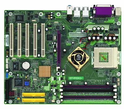

DJD Ιανουάριος 8, 2005 #7 Ιανουάριος 8, 2005 Αρχική απάντηση από MSIASUSEPOX κανε το βημα-βημα αλλα παντοτε με προσοχη γιατι αυτες οι xt καρτες ειναι ηδη πουσαρισμενς απο τη μανα τους.Εχω μια 9600xt της Asus και παει καλα απο μονη της,αστην ετσι οπως ειναι φιλε μου και θα γλιτωσεις πολλα βασανα.........εκτος αν εχει καλη εγγυηση....!!!! Καλά τα λες αλλά γιατί έκανες attach μια epox motherboard σε thread με overclocking vga;
MSIASUSEPOX Ιανουάριος 8, 2005 #8 Ιανουάριος 8, 2005 δεν ειχα τι αλλο να βαλω!παντως η 9600xt παει καλα και δεν χρειαζεται να τη ζορισει πιστευω, οτι να δωσει θα το δωσει.Παντως καλο ειναι οσοι θελουν o/c σε radeon να αποφυγουν τη σειρα xt σε radeon και να παρουν τις απλες 9600 ή 9800.....κτλπ!
DJD Ιανουάριος 8, 2005 #9 Ιανουάριος 8, 2005 Αρχική απάντηση από MSIASUSEPOX δεν ειχα τι αλλο να βαλω! Φίλε μου δεν είναι υποχρεωτικό σε κάθε σου καταχώρηση να βάζεις και attachment
MSIASUSEPOX Ιανουάριος 9, 2005 #10 Ιανουάριος 9, 2005 να βλεπουμε και τιποτα κομψο παρεα με την απαντηση φιλε μου να σπαει και η μονοτονια καπου καπου!!
