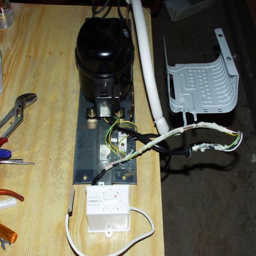

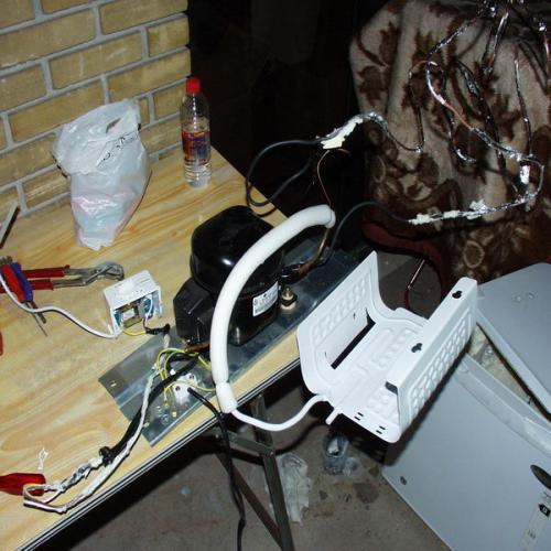

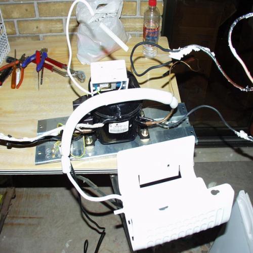

KTM Δημοσιεύτηκε Μάρτιος 1, 2005 #1 Δημοσιεύτηκε Μάρτιος 1, 2005 Μολις ξυλωσα απο ενα ψυγειακι τον κομπρεσορα κομπλε ετοιμο με τον θερμοστατη του. Το επομενο βημα ειναι να κρυωσουμε "νερακι" και να το παρει η αντλια να το παει στον επεξεργαστη μας.
soler1442169065 Μάρτιος 1, 2005 #2 Μάρτιος 1, 2005 :107: :107: :107: :107: Τι έχεις στο μυαλό σου????
KTM Μάρτιος 1, 2005 Author #3 Μάρτιος 1, 2005 Το αυτονοητο φυσικα. Τιποτα περισσοτερο απο οτι ειπα πιο πανω. Το ασπρο μεταλο που φαινεται στην φωτο ηταν ο "καταψυκτης" του ψυγειου. Θα μπει σε ενα δοχειο και θα καλυφθει με "νερο" απο οπου "παγωμενο" θα το παιρνει η αντλια (καταργουμε το ψυγειο και τα ανεμιστηρια) και θα το στελνει στην cpu. Θα τα καταφερει? θα δουμε.

KTM Μάρτιος 1, 2005 Author #10 Μάρτιος 1, 2005 Νασαι καλα outlaw.Αν πετυχει παντως, το ανωτερο το κοστος ειναι 150e, οσο δηλαδη εκανε το ψυγειο καινουργιο απο το πρακτικερ (50 λιτρων).Το καλο ειναι οτι δεν χρειαζομαστε εργαλεια, υγρα, κολησεις, μετρησεις κλπ.Απλα το ξηλωνουμε.Βεβαια το ξηλωμα ειχε μεγαλυτερη μανουρα απο οτι περιμενα, αλλα...ειναι εφικτο χωρις απωλειες.@thanx CmoS!

Atari[Xp+] Μάρτιος 1, 2005 #18 Μάρτιος 1, 2005 Τώρα είδα και τις ''μερικές pics ακόμα'' μάλλον εσύ και το ψυγειάκι :079: σου είχατε έναν μικρό τσακωμό :106: :012: Πολύ καλή δουλειά πάντως προσεγμένη έχω και γώ ενα στο υπόγειο αλλά αμφιβάλω αν το ''ξεχωρίσω'' έτσι , απο θόρυβο πώς πάει όταν δουλεύει έτσι ''γυμνό'' το έχεις ακούσει ?

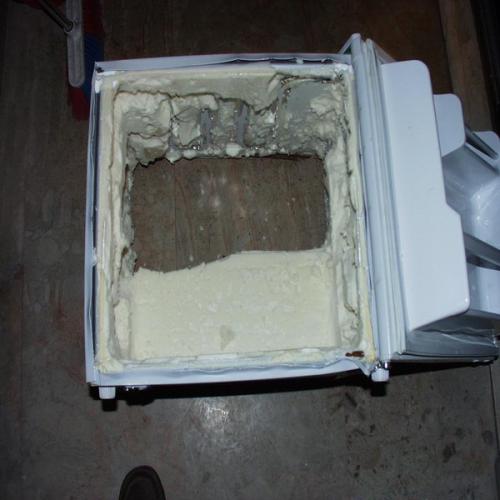

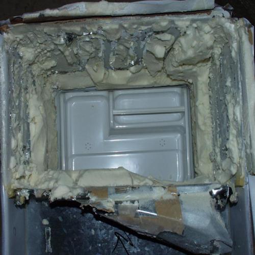

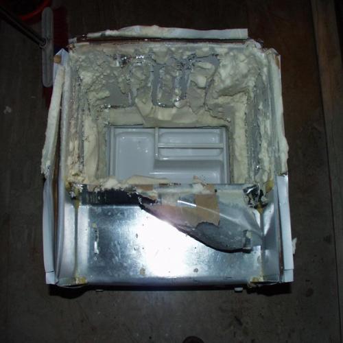

KTM Μάρτιος 1, 2005 Author #19 Μάρτιος 1, 2005 Μου πηρε μια ωρα + να το κοψω και σιγα σιγα να ψαχνω και να ξυλωνω μεσα στο κρυο στο μπαλκονι. Σιγουρα κατι δεν παει καλα με μας. Δεν το εβαλα να δουλεψει, θελει μερικες ωρες να μεινει σταθερο πριν το βαλεις σε λειτουργια μιας και ταρακουνηθηκε πολυ. Απο θορυβο πιστευω πανω κατω τα ιδια θα ειναι και οταν ηταν φορεμενο, γιατι ο κομπρεσορας ηταν ακαλυπτος ετσι κι αλλιως. Αυριο θα τον δοκιμασω και θα σας πω.
