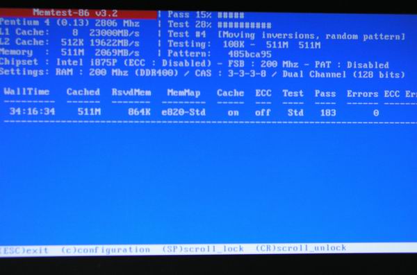

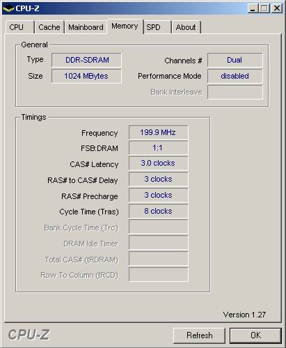

sa1901 Φεβρουάριος 18, 2005 #9 Φεβρουάριος 18, 2005 Prokopas έγραψε: Σε μελλοντική αναβάθμιση αγοράζεις άλλη μία ίδια την βάζεις στην αντίστοιχη θέση στη μητρική για Dual Channel και ενεργοποιείς την επιλογή από το bios Αυτό πως γίνεται σε μία Asus P4C800-E Deluxe; Έχω ψάξει παντού και δεν βρίσκω τίποτα. Το Cpu-z επιμένει πως είναι disable. Ενώ το memtest τις βλέπει enable. To δε post, δεν βγάζω συμπέρασμα... Απο cpu-z δεν εχω πάρει screenshot και τωρα έχω αλλάξει μνήμες και βαριέμαι να ξαναλλαζω. Το post προσπάθησα να το φωτογραφίσω αλλά δεν το προλαβαίνω. EDIT: Έτσι και αλλιώς ούτε οι καινούριες δείχνουν dual, οπότε βάζω από αυτές.

TASOS Φεβρουάριος 19, 2005 #15 Φεβρουάριος 19, 2005 sa1901 έγραψε: Αυτό πως γίνεται σε μία Asus P4C800-E Deluxe;Έχω ψάξει παντού και δεν βρίσκω τίποτα. Το Cpu-z επιμένει πως είναι disable. Ενώ το memtest τις βλέπει enable. To δε post, δεν βγάζω συμπέρασμα...Απο cpu-z δεν εχω πάρει screenshot και τωρα έχω αλλάξει μνήμες και βαριέμαι να ξαναλλαζω. Το post προσπάθησα να το φωτογραφίσω αλλά δεν το προλαβαίνω.EDIT: Έτσι και αλλιώς ούτε οι καινούριες δείχνουν dual, οπότε βάζω από αυτές.Οι μνήμες σου παίζουν dual κανονικά.Αυτό που δείχνει disabled το cpu-z & memtest είναι το PAT.Αν θές να το ενεργοποιήσεις θα πρέπει στο bios να αλλάξεις 2 επιλογές που αυτή τη στιγμή τις έχεις στο auto.Η μία είναι στο menu με τις επιλογές fsb...τάσεων κλπ.Λέγεται Performance mode.Αυτό θα το βάλεις standard ή turbo (εξαρτάται πόσο καλές μνήμες έχεις)Η δέυτερη επιλογή είναι στο menu με τα settings της μνήμης και είναι ακριβώς από τα Cas...ras to cas...κλπ.Νομίζω το λέει memory performance....αυτό το κάνεις enable.Αυτά.
