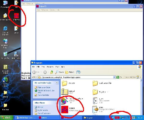

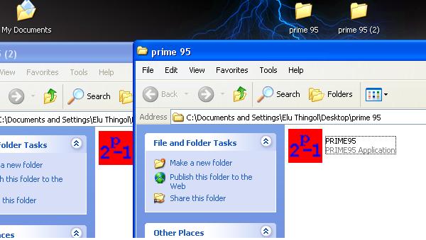

Πρέπει να τρέξεις το prime από δύο διαφορετικά folders αλλιώς δεν ξεκινά.
Ειχα το prime σε εναν φακελο και με copy paste εβαλα ενα shortcut στην επιφανεια εργασιας. Ετσι εννοεις?
οχι, 2 ξεχωριστοι φακελοι με το prime μεσα, ονομασε τον δευτερο πχ prime95_2 και 2 διαφορετικες συντομευσεις στην επιφανεια εργασιας.

Που έχεις βάλει το folder του prime?
Πηγαινε εκεί κάνε δεξί κλικ στον φάκελο, αντιγραφή και κάντον paste σε άλλο σημείο του σκληρού.
Τρέξε το ένα prime και μετά πήγαινε στο άλλο folder που έκανε paste και τρέξε και το άλλο.

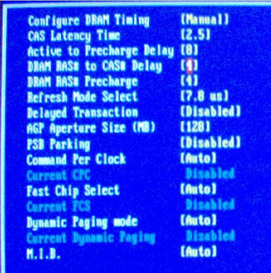

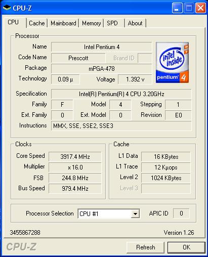

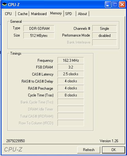

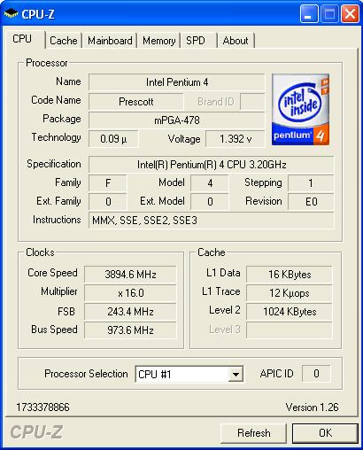

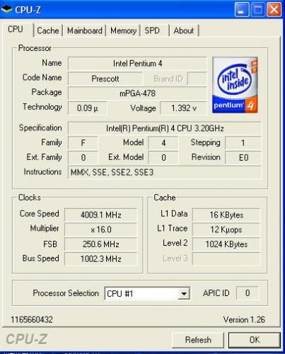

τελικα βρηκα γιατι δεν αλλαζε... στην πρωτη φωτο ολα οσα ειναι τωρα auto το ειχα βαλει στο enabled και προφανως καποιο απαυτα μπλοκαρε την αλλαγη. Μεχρι τωρα ειμαι στα 3,9 με μαμα ταση και συνεχιζει... οριστε και η photos...

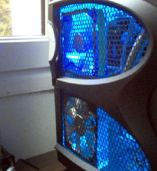

Eπισης ενω πριν ειχα ενα φανακι που φυσουσε προς την καρτα(εκει που ειναι τωρα το ακινητο) και ενα titan που δεν το λειτουργουσα λογω ελειψης ανταπτορακιου(λολ), τωρα τα αλλαξα θεση και το akasa το εβαλα επανω. Απο αυτην την αλλαγη ειδα διαφορα 2 βαθμών(σε full: πριν 59-60, μετα την αλλαγη:56-57. σε idle:παιζει μεταξυ 32-33 καμια φορα και 34, ενω πριν ηταν στους 36-37.). Δεν ειναι μεγαλη η αλλαγη αν σκεφτειτε απο τι προηλθε :023: :) ?!

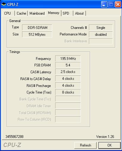

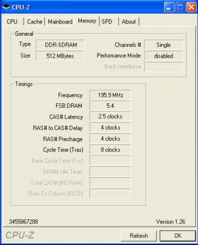

τελικα πηγα τον διαρετη σε 5:4 γιατι 3:2 δεν ελεγε. Μεχρι 247 ειναι σταθερος μονο για κανα 15λεπτο. Μολις περασει το 8κ του prime και ξεκινησει το 10κ τρωω restart... εδω περασε prime για 45 λεπτα, πιο πολυ βαρεθηκα...
(μην βαρατε)Πως τρεχω memtest? Δεν μου χρειαστηκε ποτε και τωρα που το θελω δεν ξερω πως... γραψτε ποια εκδοση να κατεβασω, γιατι ειδα πολλες, και αν μπορειτε ακριβως την διαδικασια.(πρεπει να το γραψω σε δισκετα και να το τρεξω απο εκει η τι αλλο?!) :100: :D :051:
Λοιπον παραπανω απο εδω δεν παει... δεν ξερω αν υπαρχουν λαθη σε memtest παντως πριμε περασε για κανα 45λεπτο. Για πιο πανω δεν δοκιμαζω. Πρωτα(αν φυγει απο πανω μου η γκαντεμια που με κυνηγαει) θα παρω ψυκτρακια για τα mosfet και μετα. Εχω και να αλλαξω μνημες σε κανα μηνα, τοτε υπολογιζω να πιασω και 4,1 με default vcore. Μεχρι τωρα καλα ειμαι πιστευω εδω.(?) :003: :041: :041: :003:
