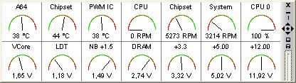

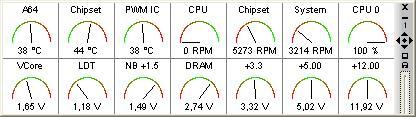

Δεν εχω δουλεψει σε αναμονη, αλλα τις θερμοκρασιες τις εχω ρυθμισει απο το bios... εχω βαλει ενα shutdown temperature και δεν εχω ξανασχοληθει... Δεν εχω κανει και κανα τρελλο oc για να ανησυχω για temps... Αμα ανεβει ποτε πολυ η θεμροκρασια θα κουδουνισει ή θα κλεισει ο υπολογιστης... Περαν τουτου ΟΥΔΕΝ

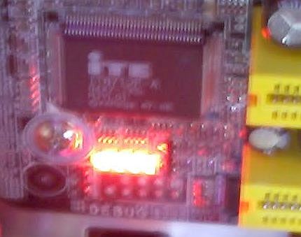

Μετά από μόλις 4 μήνες....εχθές το απόγευμα μας χαιρέτησε.
Δοκίμασα τα πάντα...μέχρι και ultrex...τίποτα...δέν κάνει κίχ.
