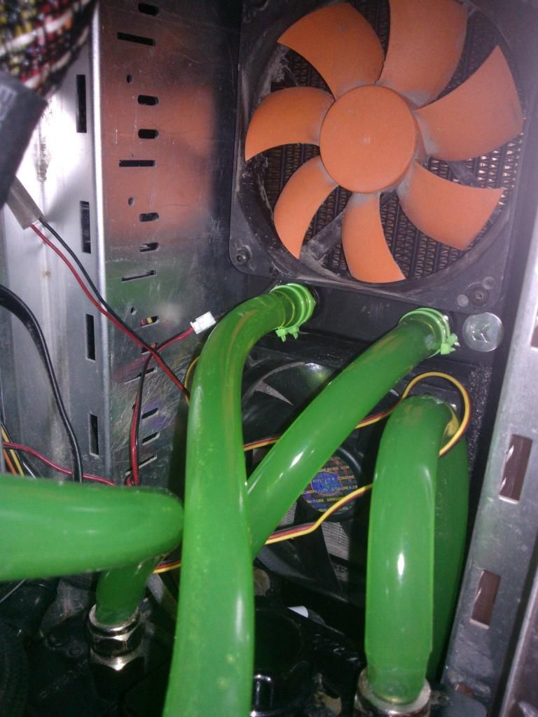

την αντλία γιατί την κατέστρεψες έτσι..
την έχεις τυλίξει γιατί? ακουγοτανε? μήπως είχε αέρα μέσα το κύκλωμα?
κ επειδή έχεις το ψυγείο στην οροφή θέλει λίγο κούνημα ολο το κουτί μαζί για να βγει ο αέρας απο το ψυγείο που είναι στο ψηλότερο σημείο.
μετά δεν μου έκατσε καλά η ολη η διάταξη σου.
για μένα γύρνα το ψυγείο με τα ρακορ μπροστά, βάλε την αντλία κολλητά στο τανκ, να κάθετε στο κενό δλδ η αντλία κ απο την έξοδο της στείλε πλέον στα ρακορ του ψυγείου που ειναι ακριβός απο πάνω της.
Μπορει και να την τυλιξε για να την παει καπου δωρο..:002:
Δεν μπορω να σκεφτω ομως κατι εκτος και αν το κανε για θερμικη απαγωγη ή για θορυβο οπως ειπες(αερας κτλ).
Παλιο(τοσο κ πιο πολυ απο τον Maxwell) αλλα μαλλον δεν το γνωριζεις.Οι αντλιες παραγουν θερμοτητα καθως δουλευουν.Ενα πιθανο σεναριο,ακραιο βεβαια ειναι να την τυλιξε με καποιο θερμοαπαγωγικο μεσο για να εμποδισει την αυξηση της θερμοκρασιας μεσα στο κουτι.Ειναι ακραιο γιατι το ποσο της θερμοτητας ειναι πολυ μικρο.

αλλά από όσο βλέπω στην φωτογραφία είναι τυλιγμένη με κάποιο είδος σφουγγάρι σαν αυτό που δίνουν μέσα στις μητρικές όταν τις αγοράζεις καινούργιες και σελοταιπ περιτυλίγματος.

Eγω λεω οτι ειναι πολυ ακραιο να το κανεις αυτο.Εχω 2 αντλιες και παλι δεν με προβληματιζει το heat damp.Με το σφουγγαρι δε γινεται ,πχ με υαλοβαμβακα γινεται.Σαφως πιστευω οτι δεν το κανε για αυτο.Οι δονησεις της αντλιας ειναι κ αυτο ενα πιθανο σεναριο.Αλλα παλι λεω οτι πιο τραβηγμενο δε γινεται.Επισης λεω οτι με μια απλη αναζητηση στο google βρισκεις οχι μονο το full name του Maxwell αλλα και το Ε9 του.
Eτσι οπως το βλεπω μαλλον το εκανε για να μην τραβανε την θερμοτητα της οι 2 καρτες που εχει.Αν θελεις η αντλια να μην σου βγαζει θερμοτητα μεσα στο κουτι βυθισε την μες τον τανκ...αλλα θα ανεβει η θερμοκρασια στο κυκλωμα μετα.

Η καλυτερη και πιο οικονομικη μονωση ειναι το αρμαφλεξ.
Tωρα που βλεπω τη φωτο ,η πανω καρτα δεν πρεπει να πεφτει απο τους 70-80C.Tραβαει ολη τη θερμοτητα της κατω.Θελει υδροψυξη στις καρτες ΟΠΩΣΔΗΠΟΤΕ.

Ειχα 2*4890 CF αεροψυκτες και δεν ειχα κανενα απολυτως προβλημα.
επειδη το ξερω το παλικαρι η πανω καρτα εχει γυρω στους 55 και η κατω 50. και οσο για την αντλια το ειχε κανει αυτο παλιοτερα που δεν ειχε χρονο να κανει εξαερωση στο κυκλωμα και ειχε αρκετο αερα μεσα και ακουγονταν πολυ. αλλα τωρα πια δεν εχει αερα μεσα και μαλλον απλα ξεχασε να βγαλει την μονωση. και οπως αναφερθηκε σωστα ειναι απο συσκευασια καρτας γραφικων το σφουγκαρακι αυτο
Λοιπόν παιδιά για να λυθεί το θέμα το σφουγκαρακι είναι όντως από κάρτα γραφικών κ το έχω βάλει γιατί πριν την φτιάξω είχα πρόβλημα με το τανκ κ είχε παρά πολύ αέρα κ έκανε θόρυβο λόγο του αέρα που περναγε από μέσα της... Τώρα όπως βλέπετε κ από το υγρό δεν υπάρχει ίχνος αέρα κ το ψυγείο το εχ γυρίσει ανάποδα.
Το ψυγείο το έχω βάλει έτσι γιατί η απόσταση που κάνει το νερό είναι η μικρότερη δυνατή οπότε κ το νερό πιο κρύο. Αυτά...
Δεν υπάρχει θέμα θερμοκρασιών οπως βλέπετε κ από τα bents και οι κάρτες έχουν 55 η πάνω κ 50 η κάτω.
