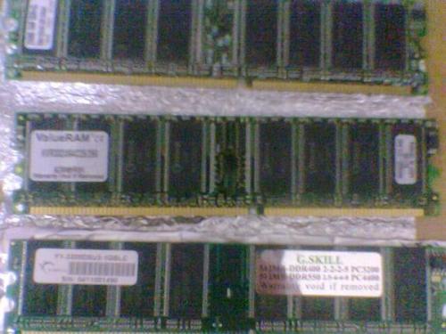

ThorLite Φεβρουάριος 14, 2005 #13 Φεβρουάριος 14, 2005 Υπαρχει κοσμος που ουτε εχει ορεξη να κανει VDIMM mod στις μητρικες δεν εχουν ολοι DFI nf4 και ουτε και διαθεση να δινει 3.4V στις μνημες 24/7.......... Για 1:1 μεχρι τα 285ΜΗz+ ειναι μια χαρα τα TCCD με ελαχιστη ταση,στον Α64(Επισης δεν ξερω ποσο καλο κανει στο memory controller του τα 3.4V+ 24/7) δεν ειναι και τοσο απαραιτητα τα 2-2-2 οσο το 1Τ 1:1 αποψη μου......... Tα ΒΗ-6 μου σκουριαζουν στο συρταρι παντως :040: και μια pic BH6 και G.SKILL LC.....
